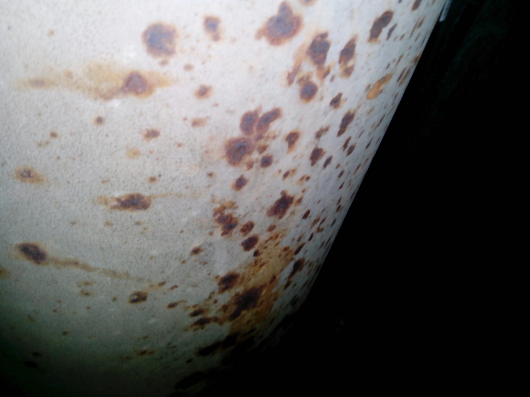

    Итак. Есть один товарищ. Купил в конце декабря 14го он Кайрон производства 14го же года. В Автомире.
    На данный момент, если поглядеть на машину снизу, имеем следующий ужас:
    Что делать? Можно ли сдать машину взад? Если да, то какие документы нужны и какова последовательность действий?
    PS вообще, у меня возникает подозрение, что ходовую замочили в морской воде. Что-то я не припомню такого расцветания ржи на Йонгах. Или теперь так красят? Что скажет Андрей Охотник - каковы они машины 14го года с точки зрения склонности к коррозии?
    А вот еще фотка моста... Жесть, как она есть.

    1) активная ржа на заднем мосту, причем сверху. Эта ржа говорил либо о ничтожном качестве изначальной окраски, либо о окраске поверх ржавчины.
    2) многочисленные "рыжие" разводы поверх "мастики" на раме. Опыт подсказывает, что это признак активного ржавения под покрытием = покраска по ржавчине
    3) Сильная ржавчина на рычагах в районе сайлентблоков, и также в других местах, на болтах (БОЛТЫ! Они что неоцинкованные и некрашенные?!!) и, соответственно, предположительно на резьбовых соединениях. По моему опыту, при такой поверхностйно ржавчине болты уже проблематично открутить через год-другой.
    4) мощная ржавчина на кардане. При такой скорости ржавления, уже через несколько лет возможен его дисбаланс.
    5) абсолютно незщащищенная сварка там где прутки! Это через 2-3 года ее разрушение и развал сварочного соединения!
    Машина НЕ была в грязи, не ползала по брюху, максимум возможна поездка по снежной или дождевой дороге с обычными лужами.
    Т.е. вся эта ржа началась не от результата ржавления поврежденных поверхностей, а просто... водичка попала.
    По поводу ссылок на тормозные диски - уважаемый, давайте вам кузов наждачкой натрем, чтобы условия работы тормозных дисков повторить? А когда ржа появится - еще раз натрем. Именно так работают тормозные диски, если Вы не знали.
    В довершение вкладываю фотографии, сделанные на Кайроне 2леьтнего возраста 28к пробег, можно сказать с соседнего двора.
    У него приличнее выглядит глушитель (редкие точки ржавчины) и даже выхлопная труба приличчнее

    Я уверен, что такое состояние фактически новой машины - ненормально.
    Более того, если бы я покупал машину б/у двулетнего возраста с пробегом тысяч 15-20, эти желтые разводы на раме и активная ржа подвески натолкнули бы меня на мысль искать другой экземпляр, и даже не спрашивать про скидки.
    Можно заметить, что такая лайба как фордфокус пятилетний с пробегом 60тыр выглядит снизу свежее и чище чем это "новье"

    Посмотрите пожалуйста. Разве теперь глушители не цинкуют? Почему на фордфокусе после пробега 60к по соли глушитель и выхлопная в лучшем состоянии чем на этой новой машине?
    А вот эти болты? Их теперь лепят из голого, необработанного металла? Или вы предполагаете что после покупки их кто-то наждачкой зачищал?
    Болты для подвески газели продаются с покрытием! Их можно положить в соленый раствор и они там будут без ржавчины лежать сутками.
