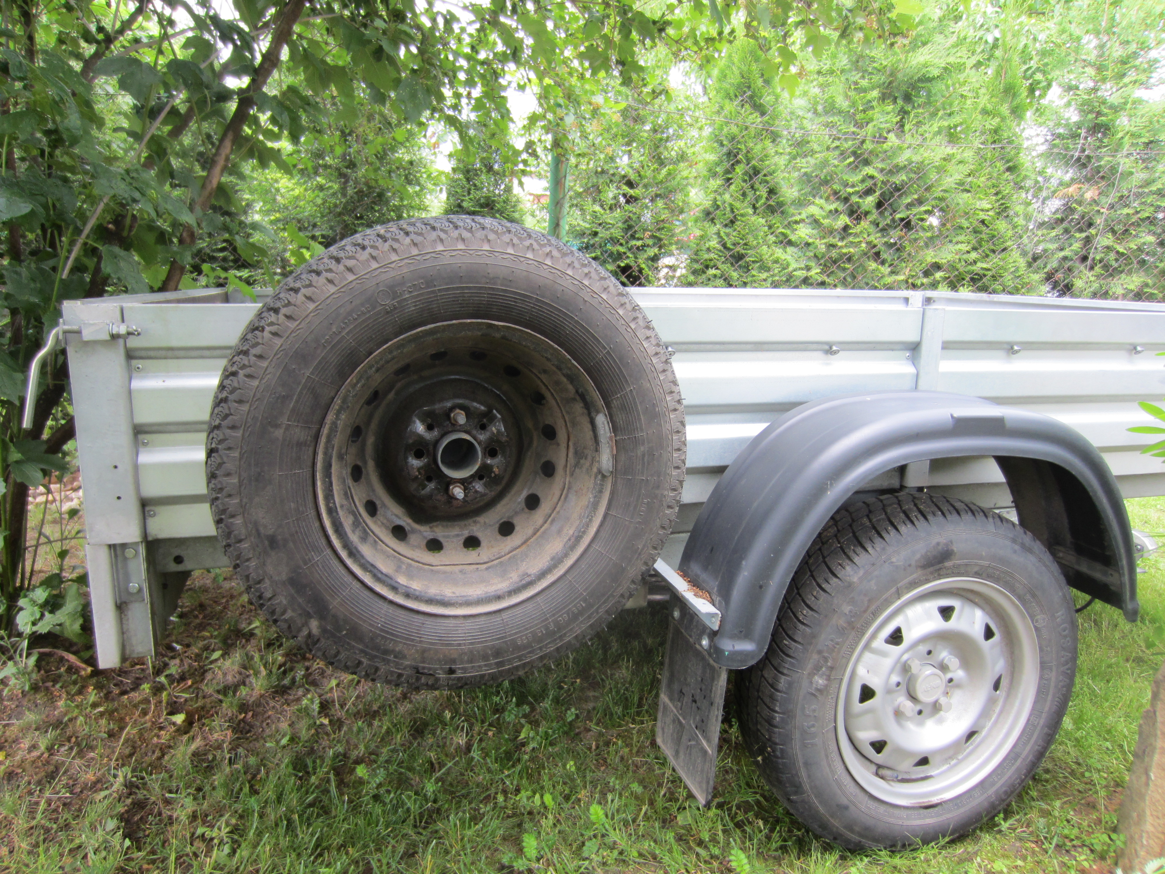

    Недавно возник у меня вопрос: Почему запаску на автомобиль мы всегда возим при себе (иногда даже две), а отправляясь в дальнее путешествие с прицепом, про запаску для него забываем?

    А почему не под кузовом в задней части? Вес колеса может здорово надорвать борт!
    Если есть токарь, можно заказать адаптер, и использовать запаску автомобиля...., а диаметр регулируется давлением, ведь задача доехать до шиномонтажа! Кстати, пока не было такого изобилия автомобилей, советские прицепы одной марки предлагались с разными колесами, от Лады, от Нивы, от УАЗа, .......
    Если есть токарь, можно заказать адаптер, и использовать запаску автомобиля...., а диаметр регулируется давлением, ведь задача доехать до шиномонтажа! ..
    Под каким кузовом? А дорожный посвет????.
    Стальные платформы с двух сторон по борту только придают ему жесткость.
    В моем случае до шинмонтажа можно и не доехать :-) :-) :-) (по причине отсутсвия таковых)
    Так что...... Что выросло, то выросло!
    Испытания пошли успешно (надеюсь, что никогда не понадобиться, но запас...... Никогда ничего не тянет :-):-):-):-):-)
    P.s. Да и токаря у меня никакого нет :-):-):-):-):-)
    Последний раз редактировалось STRINGER; 22.06.2014 в 19:32.
    колесо в итоге висит и болтается на профлисте толщиной 0,5 мм. оторвется рано или поздно. крепить надо снизу ( просвет у Вас на прицепе в 2 раза больше чем на уазике - не убудет).

    Такая мысль пришла самой первой, но если возить длинномеры, то борт передний не откинешь. Вот и была придумана представленная конструкция :-)
    У меня запаска лежит всегда на дышле прицепа, крепеж - 4 или 5 не помню точно эластичных тросов с крюками!
    я тож думал , но тогда теряется возможность передний борт опускать для длинномеров и ногу-подставку не удобно опускать ( на моем прицепе)
    на прошлом моем прицепе (саранском) запаска висела на дышле снизу , но там были колеса от мотороллера (4х10) и оно совсем не мешало (заводской вариант)
    Юль, если возить длинномер, запыску с дышла можно и на длинномер кинуть, или даже в багажник засунуть!
    А под кузовом места полно, завтра снимок пришлю, у меня наверное такой же прицеп.

    Вот и таскайте тяжести сами туда сюда, а мне так удобнее. Из такого положения я сама могу и снять и поставить эту запаску :-):-):-)

    а как решен вопрос с домкратом ?
    1,438
    У меня прицеп КМЗ,запаска предусмотрена на штатном месте,сзади под полом висит,ни разу пока не пригодилась за 15 лет.Просвету сзади не мешает,т.к. в рессоры вставлены по одному доп.листу,рама усилена уголком,20 мешков цемента легко берет,для длинномеров есть удлинитель дышла.
    4,043
    У меня бутылочный на этот случай в багажнике, поднимаю за мост

    У меня прицеп Курганский на рессорах,резина на 13,запаску тоже сделал на борт на переднем правом углу,уже лет 5 как,с бортом всё в порядке,вперёд не сделал на дышло потому как борт раскладной,взад под днище не захотел потому как если грязь,то надо лезть под днище что бы её достать-вывозишься,а на борту само то,по двум задним углам сделал крепление для двух 20-ти литровых канистр-если куда по дальше ехать-будет запас топлива на всякий случай.На передний левый угол хочу ящик железный приспособить-для верёвок и прочего крепежа-чтоб всегда с собой были.
    a1277a31dd85.jpgВот так у меня получилось.
