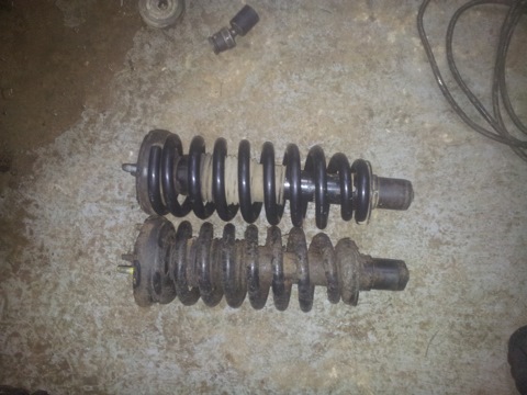

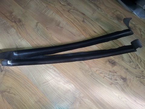

    Бодик и Лифт подвески.
    Решил сделать бодик… Договорились с Лехой (всем известным мастером SSY) и в воскресенье поехал к нему. Пока ехал приключилась беда… Заглох не доехав до него км 15((( как оказалось кончилось топливо, хотя датчики показывали что топлива еще хватит на много км. Потом нашли причину из-за чего датчики врут.
    Начали поднимать машину кузов буквально подняли за 30 мин. А вот с остальным пришлось по возится. Два передних болта никак не хотели откручиваться((( Но леха аккуратно все таки сумел их отвернуть… На них он потратил около часа. Далее все поднялось очень легко (ничего не пришлось резать, добовлять и т.д.) вот только с переключателем скоростей пришлось по возится. "Но работа мастера боится" Леха нашел выход как его сделать. И вот теперь у моей машины есть бодик. Но на этом в этот день не остановились… Еще полностью поменяли подвеску. Теперь еще и под защитой 33 см.

    доработка рычага
    был и стал

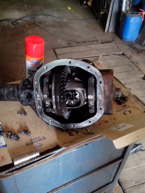

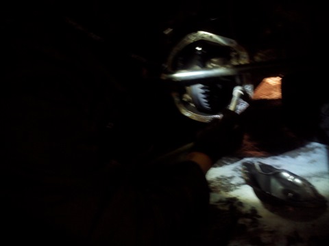

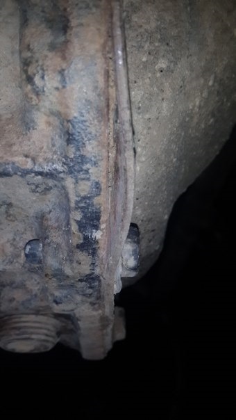

    Ехал себе ехал (км 50) как вдруг возле метро алексеевская услышал гул с зади… Начал перестраиваться к обочине и как бабахнет и визг тормозов. Ну пипец приехал((( Заклинил задний мост. когда заглянул посмотреть что случилось увидел что крышка дифа отогнута и от туда капает масло… Ну е мое…
    Давай звонить знакомым Алексею (juggernaut) и Сане (АРТи). Саня как раз вернулся с новогодних праздников и был не далеко от места моей поломки. Тут же примчался и забрал весь мой экипаж. Я вызвал эвакуатор и он благополучно доставил машину до дома.
    Да и как на зло пошел такой сильный снегопад (вот с.а, в НГ встретили без него, а как нужно ремонтироваться так он повалил). Далее в одной руке держа телефон, а в другой гаечный ключ Леша нам объяснял что делать (спасибо ему БОЛЬШОЕ! (я удивляюсь его терпению, как он выдержал нас когда мы задавали такие глупые вопросы:-) )).

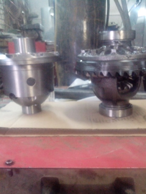

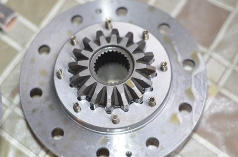

    Под его чутким руководством мы из полноприводного внедорожника сделали передне приводный паркетник за часа 4. На следующий день стал звонить в разборки, в автозачасти и т.д. Думал полностью мост поменять, но ни запчастей ни мостов не нашел(((. Потом вспомнил про человека с кореи… Созвонился с ним и он тут же нашел запчасти и буквально на следующий день отправил. Так как подумал что мост все равно разберать закажу ка я и блокировочку)))) И через 5 дней она уже была в Москве. Спасибо этому человеку за его оперативность!
    Далее созвонился с Петей муссоводом (который так же консультировал меня по поводу запчастей и т.д.) и он охотно принял меня на починку моего монопривода. Когда он разобрал мост то с великим трудом достал хвостовик ГП к нему припаялись ролики подшипника и сам он был загнут. Представляете какая там была температура что каленая сталь расплавилась… Далее он собрал блокировочку и поставил ее на место и собрал полностью мост. И мы поехали испытывать… Какая же большая разница с обычным дифом… машинка шла по снегу вообще не напрегаясь на заднем. Спасибо тебе Петя!
    Вот примерно что произошло с моей крышкой. Взял фото у Алексея т.к. не я первый с такой проблемой и видимо не последний((((

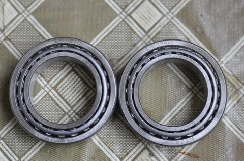

    А вот и мои запчасти прибыли с Кореи)) УРААА
    ГП
    ЛД блока
    Подшипники

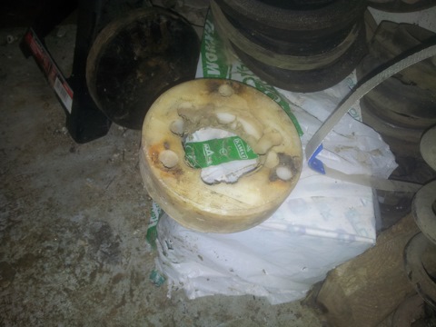

    Вот так расплавило подшипник хвостовика
    Ну собственно сам хвостовик. Пришлось пилить т.к. к нему припаялся сам подшипник.

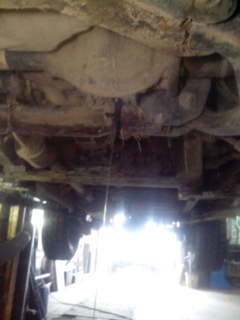

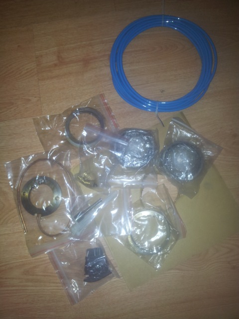

    Пришла мне значит и пневмоблокировка на передний мост. В комплекте провода, две кнопки, сама блока, регулировочные кольца, подшипники, компрессор, и компрессорные трубки. Да еще положили коврик для мышки с фирменным рисунком и веревочка на шею (нах она мне нужна я не знаю), а да и инструкция по установке.

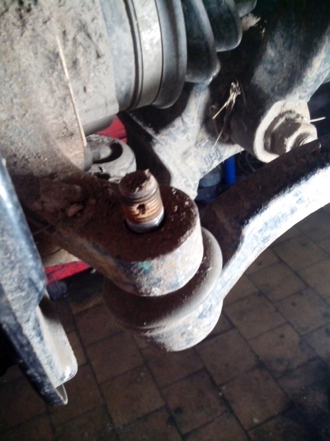

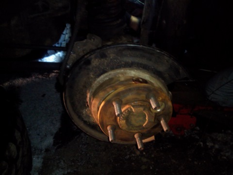

    начит когда я попал с задним мостом ездил к Пете Муссоводу на ремонт и установку ЛД блокировки. Тогда я его еще спросил установит ли он мне АРБшную блоку. Но Петя сказал что с пневмо блоками связываться не хочет. Тогда стала передо мной задача найти человека который знает наши мосты и сумеет установить ее. Долго я искал но все таки на драйве я нашел нужного человека им оказался Дима корандовод. Как оказалось мостами он занимается аш с 98 года. Что очень меня обрадовало. Значит у него большой опыт! Созвонившись с ним договорились на встречу когда и во сколько я подъеду к нему. Оказалось у него гараж в Люблино. Что очень удобно добраться до туда. Приехав к нему в гараж мне нужно было сгонять в универ (по своим делам). Пока катался я туда Димка мне позвонил и сказал что у меня разбиты рулевые наконечники и то что лучше их щас поменять чем потом отдельно заниматься ими. Я съездил на Оджоникидзе купил их поехал в гараж. Приехав увидел что Дима уже выставил пятно и начал сверлить отверстие под шланг))). Далее он все как по накатанной уложил пневмо магистраль и поставил мост. Затем заменил рулевые наконечники. И начал все собирать в единое целое))) Долго с ним думали куда впендюрить компрессор. Сначала вроде как решили возле генератора, но там мешали мозги машины. И тогда было решено поставить возле расширительного бочка охлаждения двигателя. Пока Дима устанавливал компрессор я разбирал торпеду для установки кнопок и протяжки проводов. По схеме быстро разобрались что куда втыкать и вот уже почти все собрано. Кнопки решили пока не ставить т.к. было уже поздно, но проверить то все таки хотелось. Релюшку повесили на зажигание, а подсветку кнопок подключили на к подсветке ЮСБ))). И начали проверять все вроде кнопочки горят и теперь подключаем электромагнитный клапан с компрессором. Проверяем, а там хер… Блин как так то… Что такое… Хз… Давай искать в чем же дело. Сам элетромагнитный клапан щелкает при нажатии кнопки, а вот сам компрессор не работает. Ничего понять не можем… Спросил Диму: " Может дим предохранитель перегорел?". Внатуре 40 амперный сгорел. Димка по искал у себя нашел только на 30а 2шт. и 20 шт.5 в итоге спалили все. Да елы палы как так то? Компрессор даже не проворачивается(((. Проводку всю правильно подключили! Да давай отверткой замкнем буть что будет… И о чудо компрессор заработал. Потом мы поставили предохранитель на 20а и он не сгорел. Вывод: компрессор был новый и не мог провернуть. после того как он разработался все стало на мази. Проверили Блоку на подъемнике и все отлично работает правда на клапане под спускало, но тут же за герметизировали и все больше не спускает. Далее получил от Димы много разных советов по поводу какое масло заливать, как включать блоку и т.д. Поехал домой. И вот сегодня решил поставить наконец то кнопки на их законное место. Немного потестировав убедился в том что все сделали на отлично. Дим СПАСИБО ТЕБЕ БОЛЬШОЕ!
    Масло как не странно после 45 тыс. в нормальном состоянии
    Разбитый наконечник

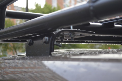

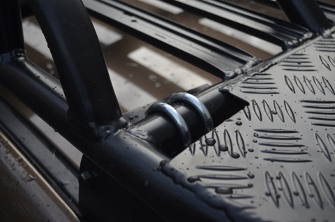

    Значит поехал я к не безызвестному мастеру по подготовке внедорожников Лехе . Так как я хотел багажник алюминиевый, а не металлический. А кроме него я больше не знаю кто делает. Он быстро снял все размеры и я ему сказал все свои пожелания. И спустя неделю может чуть больше (как нашлось свободное у меня время) приехал к нему на установку багажника. Фото с установки нет. Так как не до этого было уже было поздно и все устали. Да и кстати багажник покрашен порошковой краской.

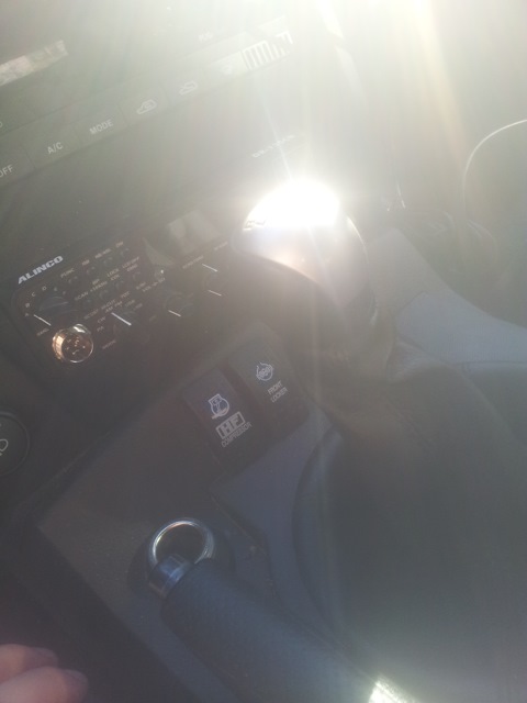

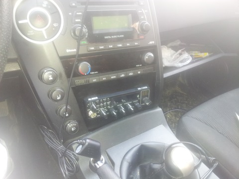

    6. СИ-БИ рация

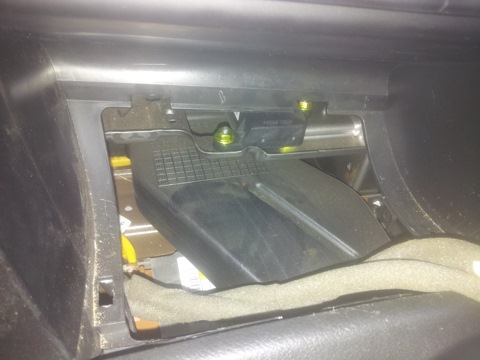

    Досталась мне фактически на халяву рация которую принципе уже давно хотел.
    Решил ее установить в нишу где всю мелочевку скидываешь.
    Лишний пластик пришлось вырезать ножом. Благо он там мягкий.

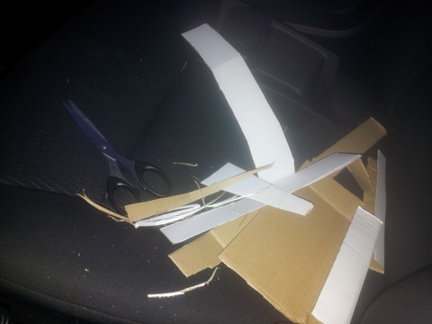

    Далее решил сделать шаблон из картона что бы закрыть нишу.
    Далее перевел шаблон на пластик (нашел какой то в закромах) и вырезал уже его.
    Затем вырезал само отверстие под рацию.
    Приклеил к пластику зацепки что бы пластик держался.
    Ну и покрасил все это дело. Вот только с краской не угадал она не в цвет салона(((( Но ничего потом подберу

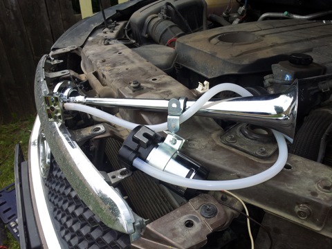

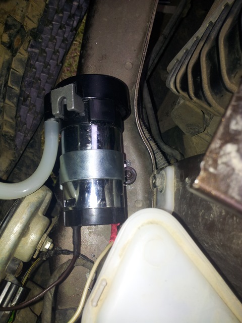

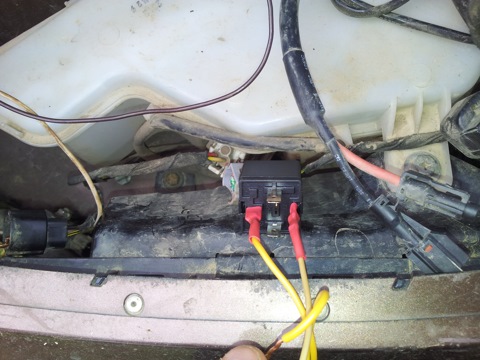

    Значит подарили мне на ДР гудочек. Такой не большой. И никак руки не доходили его установить. А тут как раз поехал я в гости к родителям. И разбирая мой небольшой багажничек наткнулся на него. Думаю дайка я установлю его. Пипец проблем было с ним. Сначала я спалил предохранитель, еле его нашел который заменить. Как оказалось предохранитель на гудок находится под капотом. А схемы на крышке не было. пришлось весь интернет обшарить что бы найти расстановку предохранителей на мой Машин. Итог все равно ненашел… А нашел только от старого спортса. Там есть не большие различия и установки предохранителей. На новом их значительно больше. Но предохранитель гудка находится в том же месте что и на старом. А дальше было еще хуже. По схеме цеплял релюшку, а гудок сразу срабатывал как только цепляешь его на акум. Блин чеза хрень то… И что вы думаете? В релюшке когда я ее разобрал контакт был замкнут. Т.е. бонально он прилип))))) Расшевелив его собрал релюшку и установил все как надо. Теперь все работает. Да и спасибо Ильюхе за консультацию.
    Купил мамок 6 шт по 2 р. за штуку.
    Вот сам гудочек
    Сама релюшка
    Релюшку присобачил за фарой. Да и от влаги буде защищена.
    Компрессор тоже прикрепил саморезами для профнастила. Заметьте по цвету машины))
    Крепил на саморезы для профнастила.
    Ну и гудка практически не видно.

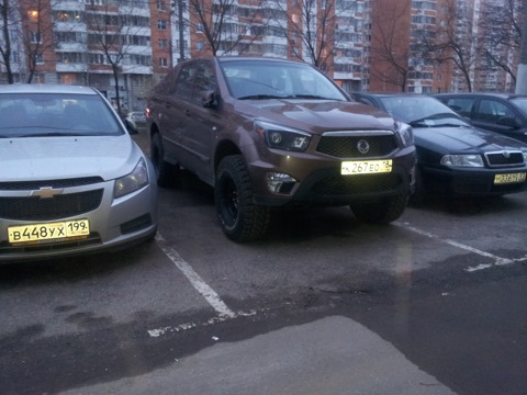

    9. ЧИП тюнинг
    С кем только не общался, кому только не обращался… Но ни кто так мне и не смог помочь с чиповкой моего друга. И вот однажды общаясь с Лехой (все знают кто такой!) он сказал что есть прошивка для моего авто… Человек который прошивает находится в Раменском (видимо тот район и производит таких кулибиных). Скинул он контакты Кости да и сам я в дальнейшем встретился с ним у рекстон клуба. Он по обещал что чисто за символическую плату мне чипанет, но на данный момент у него не было прошивальщика. И вот тот день настал. Сегодня Костя прошил мою машинку. У меня реально впечатления зашкаливают. По началу я не понял что произошло с машиной. Но проехав около 100 км я распробовал весь вкус данной чиповки. Машину словно поменяли… Особенно прирост ощущается от 2000-3000 оборотов. Она реально выстреливает. Еще раз спасибо Косте.

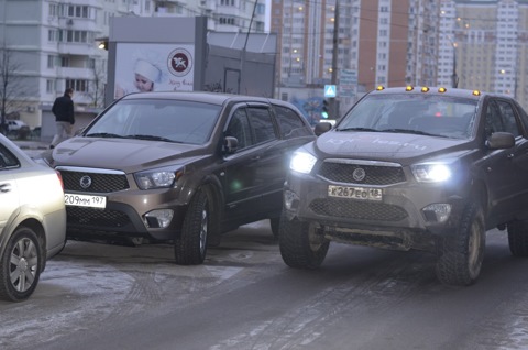

    1. Установка кунга
    Заказал из кореи. С доставкой обошлось точно не помню но около 50 т.р. Установили с другом подручными средствами при минусовой температуре.
    4,042
    Называется Белый №2! )))

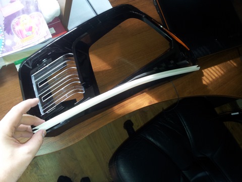

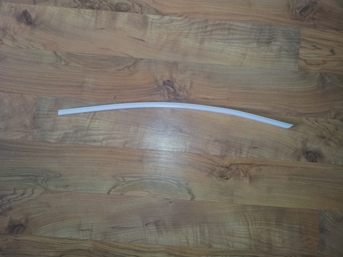

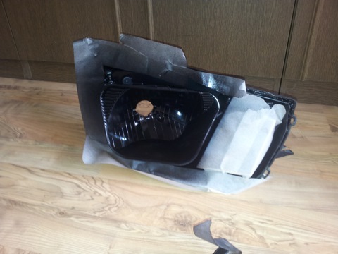

    2. Тюнинг фар
    Пока был лишен ВУ решил чуть заморочиться с фарами и заколхозить их

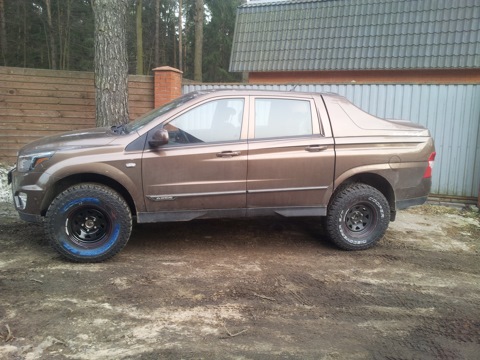

    3. колесики 285 75 р16
    Купил шины Cooper ST MAXX 285/75 16 и поставил на стальные диски.
