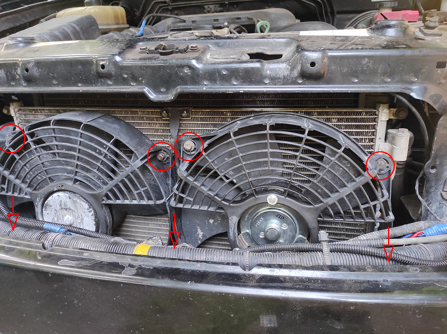

    Итак, снимаем кожух вместе с вентилятором

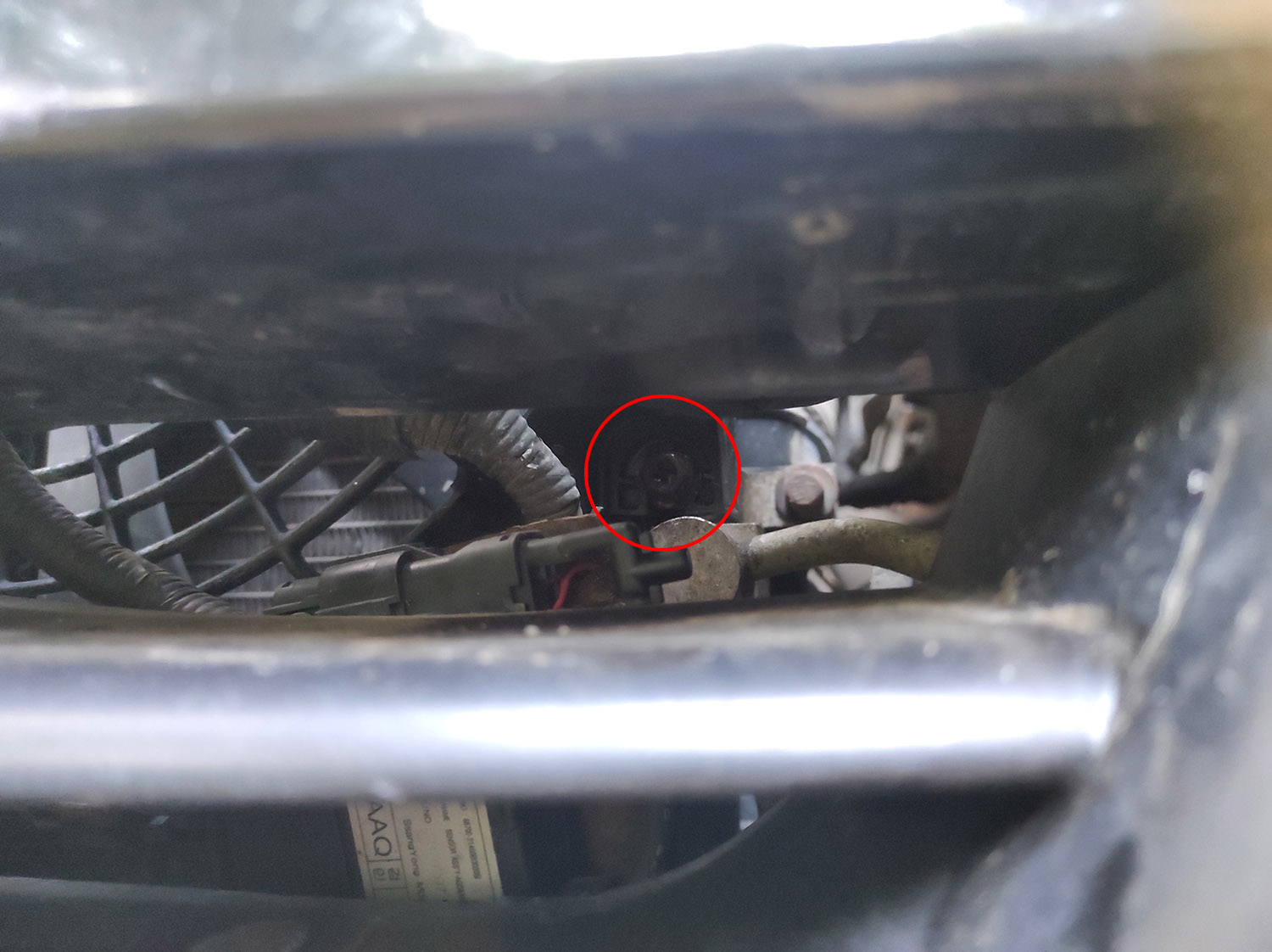

    Каждый из двух кожухов крепятся четырьмя болтами. Я менял только на левом, поэтому показываю на его примере. Все элементарно! Только нужна отвертка с головкой на 10 и с удлинителем. Иначе не достать нижние болты.
    Вытаскиваем кожух наверх, отцепляем фишку

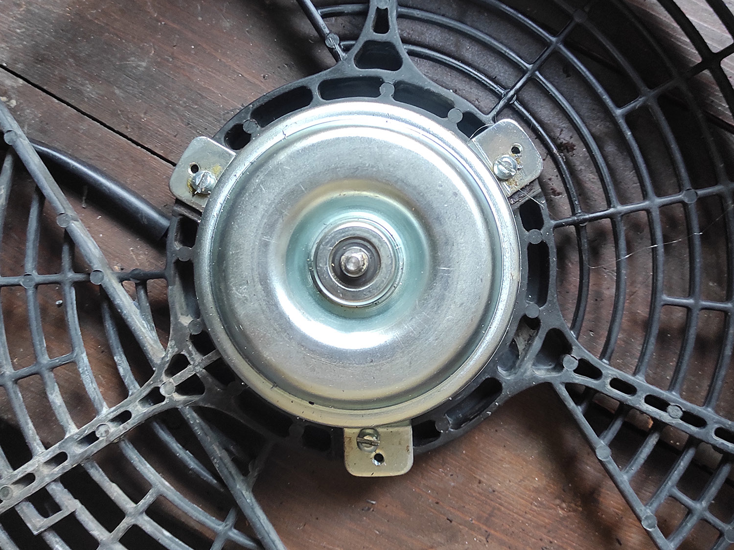

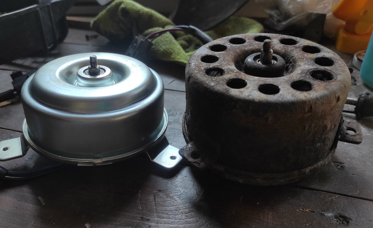

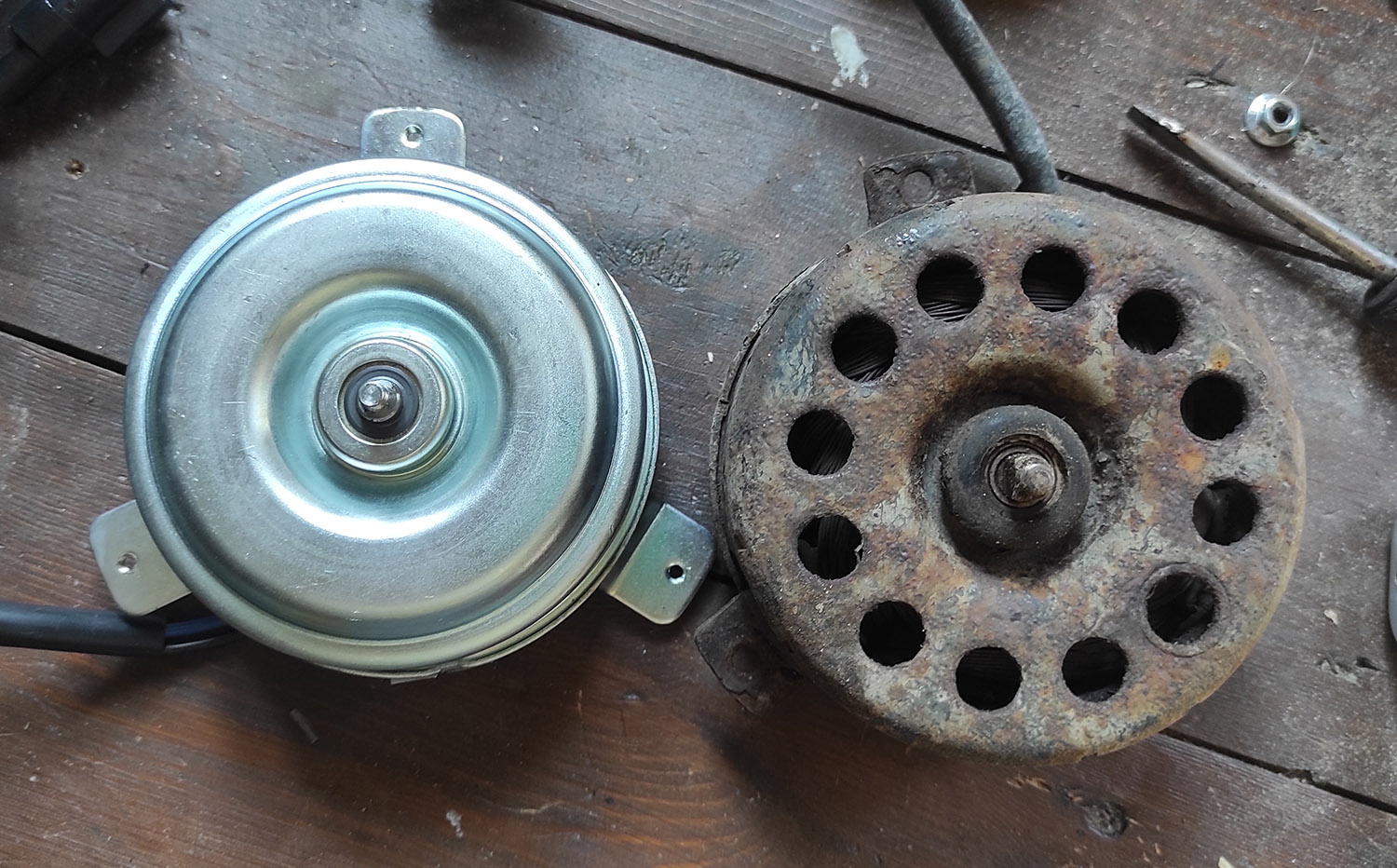

    Приоровский моторчик немного меньше по высоте, но такой же по диаметру. Крепления в моем случае вообще не подошли! Хотя народ пишет, что два из трех подходят
    Фишки абсолютно одинаковые
    Короче, я отцентровал мотор (накинув родную крыльчатку) и отметил отверстия. Далее просто просверлил новые
    Родные саморезы мне показались не такими надежными, поэтому для спокойствия прикрепил мотор к кожуху болтами с гайками

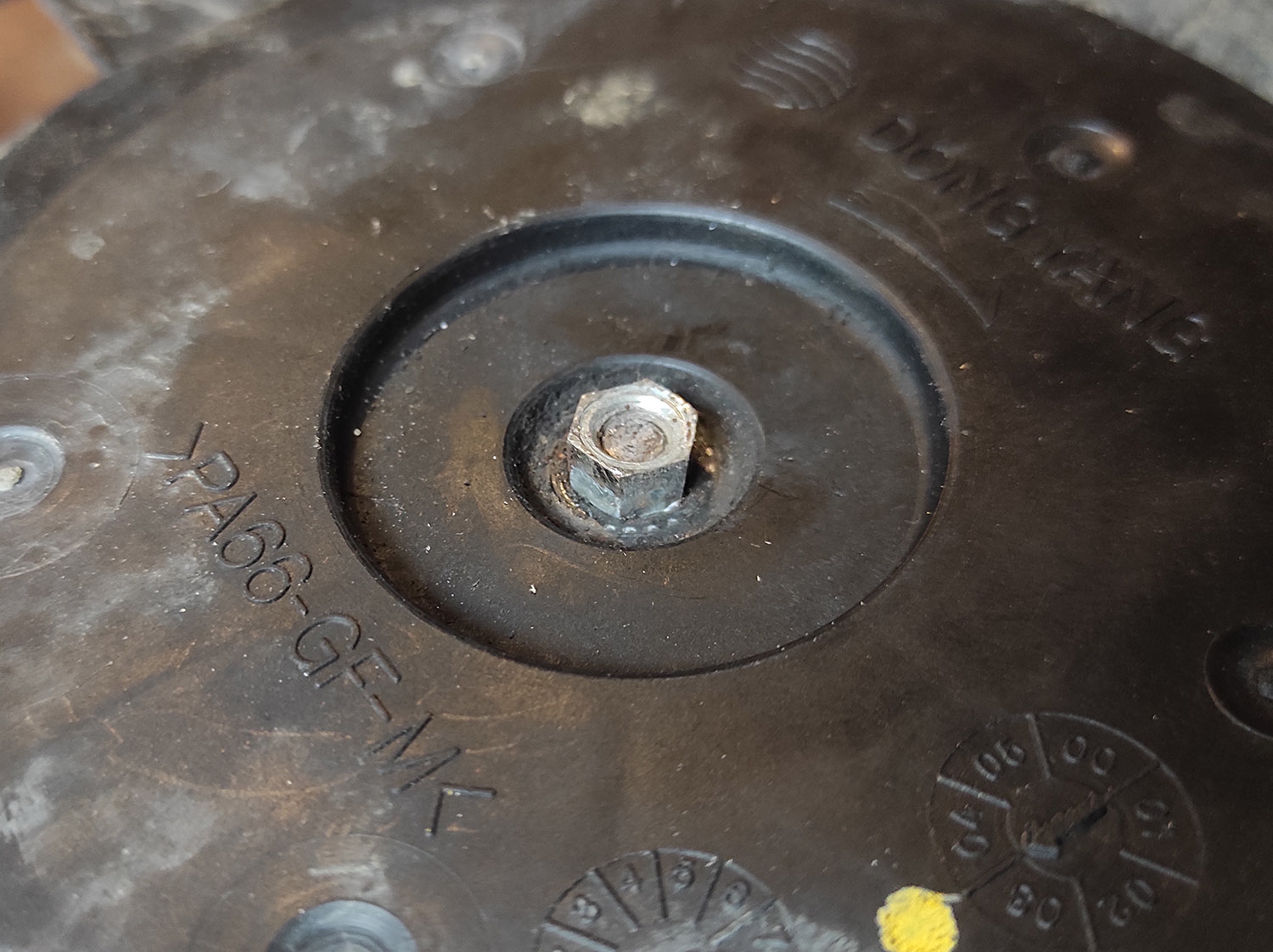

    А вот дальше самое интересное. Шток на приоровском моторчике имеет обратную резьбу. При этом сам шток на 3 мм короче нашего. Из-за этого гайку накрутить почти невозможно. Гайка там с фланцем идет. У меня не оказалось гаек с обратной резьбой, поэтому я просто сточил фланец. Получилась просто гайка. Шайбу подложить тоже не удалось. Высоты не хватает. Поэтому закрутил гайку как можно сильнее. Надеюсь, не соскочит!
