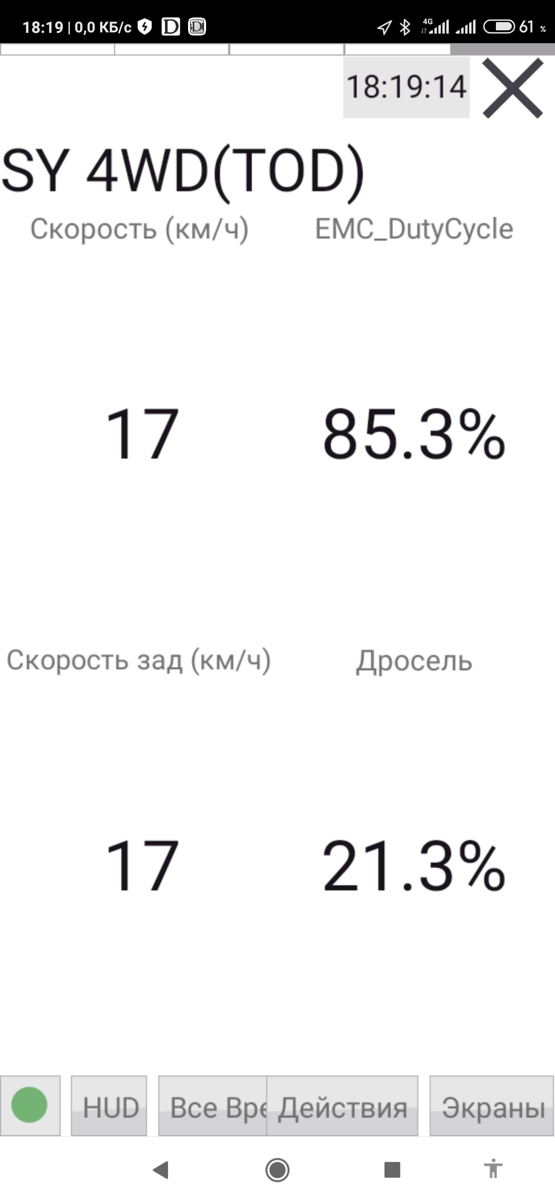

В режиме 4L показания EMC 85,3% не зависимо от скорости и нажатии педали газа (сильно не разгонялся, максимум 20км час).

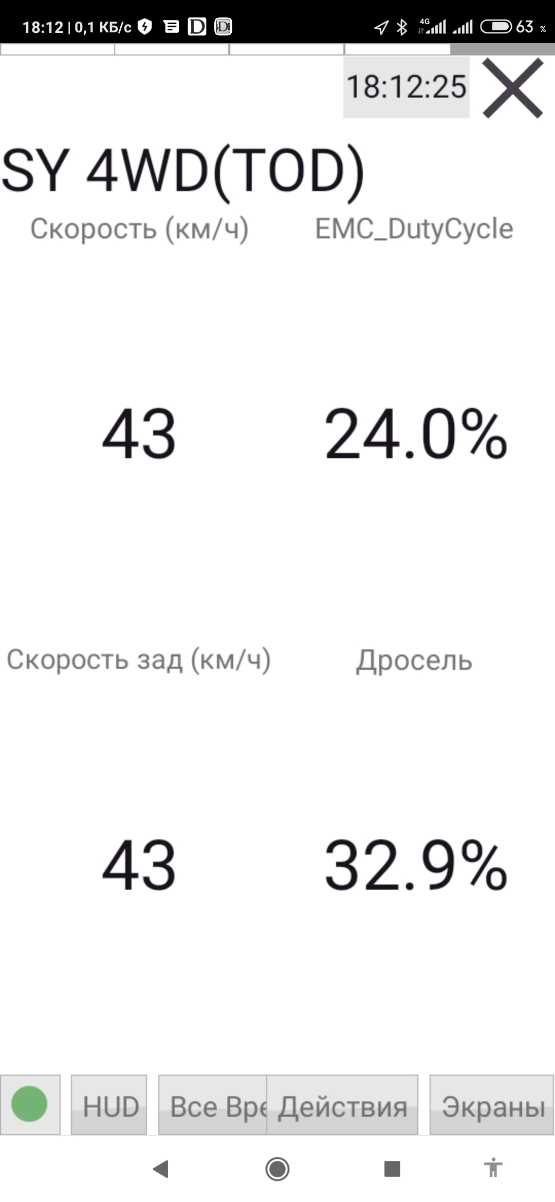

В режиме 4Н показания EMC меняются в зависимости от скорости и нажатой педали газа. Пока видел максимум 24%.

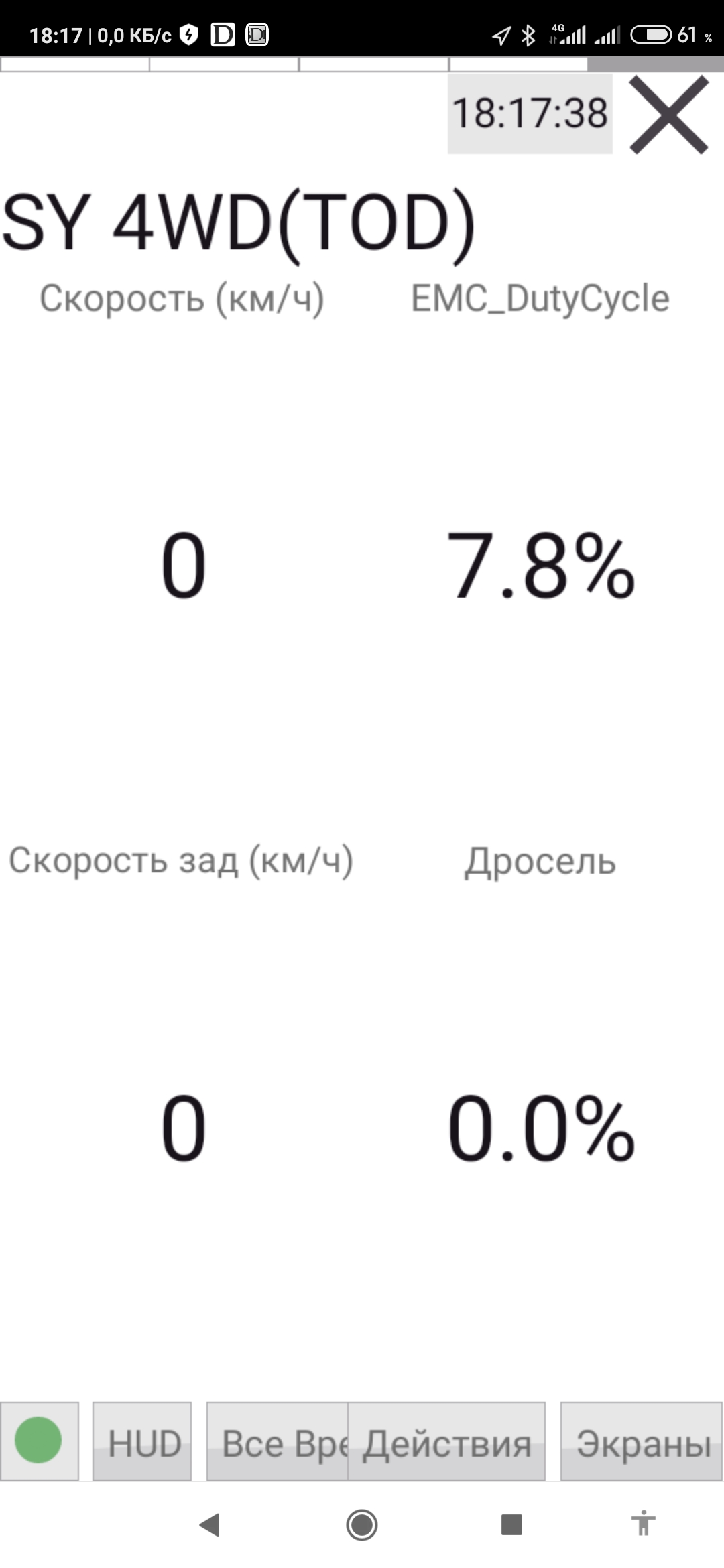

В обоих режимах на холостом ходу EMC равен 7,8% и начинает меняться при начале движения. Причем в режиме 4Н проценты падают до 5.8%, а потом растут, а в режиме 4L проценты сразу при начале движения становятся 85.3%
В обоих режимах на скорости отпустив педаль газа EMC возвращается к значению 7,8%.
Так что эти проценты показывают? Крутящий момент передней оси?
