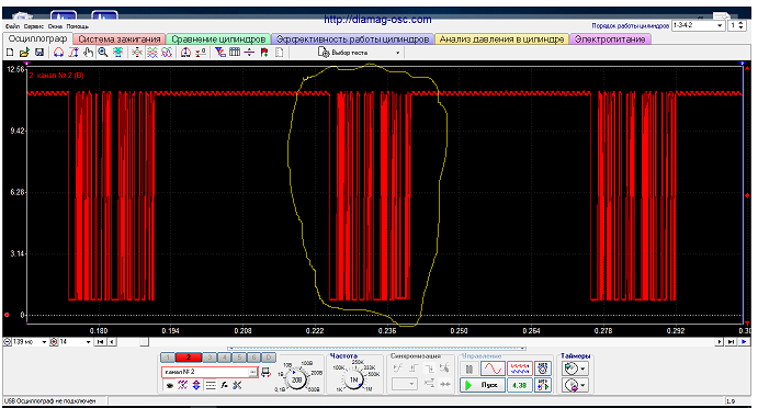

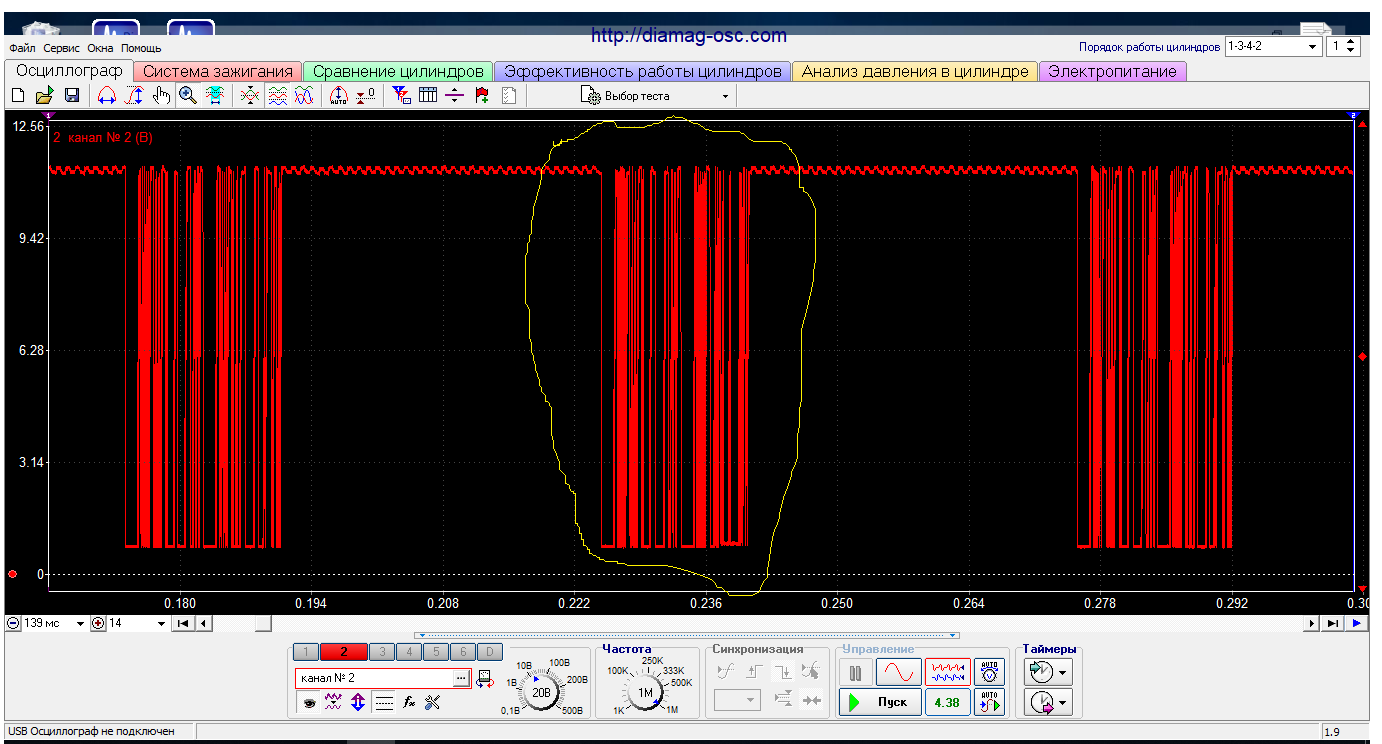

    Снял осциллограммы работы датчика света.
    Основной вид сигнала. Выделен рассматриваемый участок.

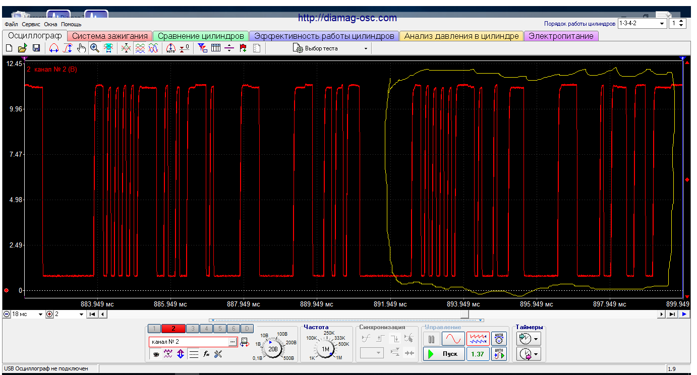

    Пасмурно. Включается габарит без ближнего

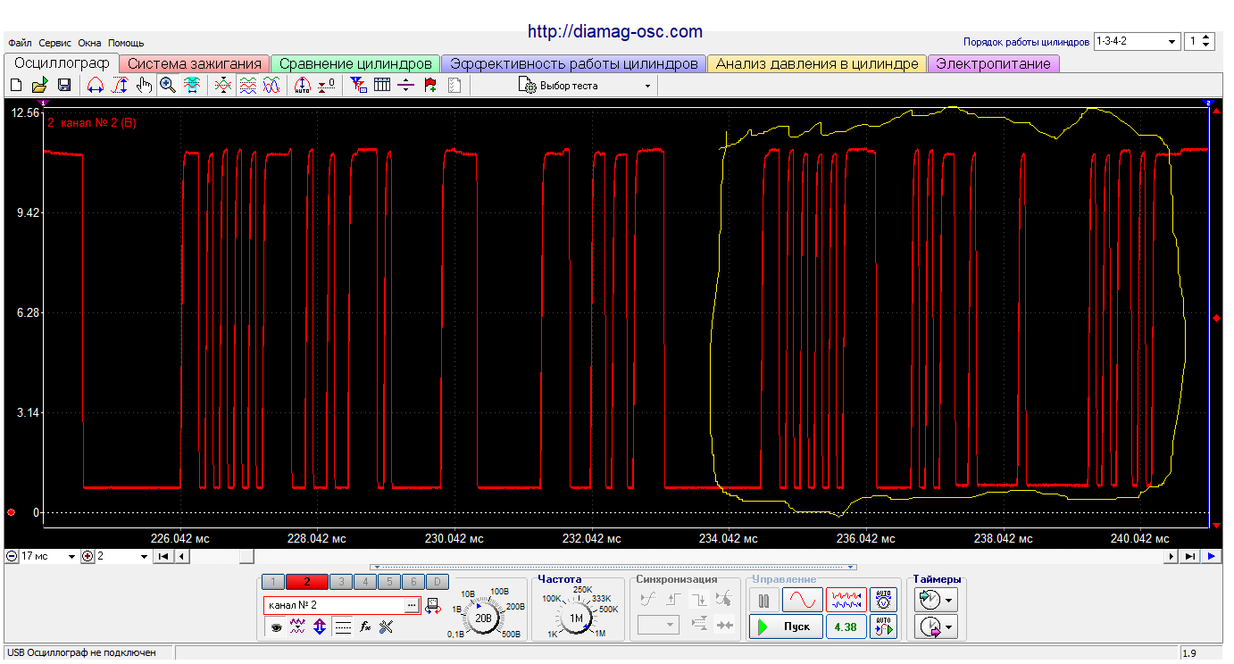

    Темно. Включается и габарит, и ближний
    Выделен фрагмент, где имеются различия.
    Надо, что-нибудь придумать, как различить эти сигналы. и пропускать только один.
