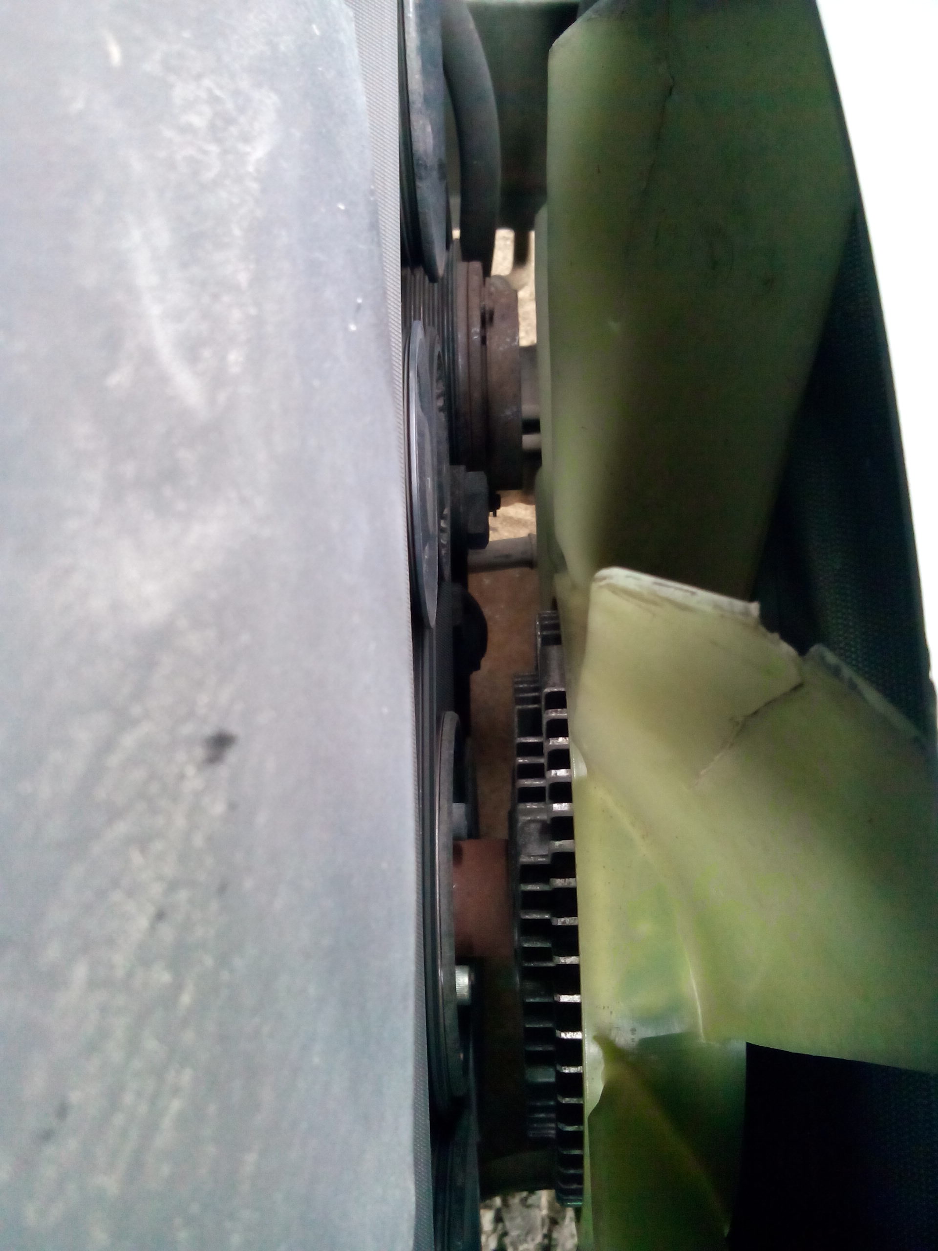

    Доброго времени суток...
    Перед покупкой автоса официалы в Реутове приговорили вентилятор охлаждения (тот, что висит на самом моторе) - растрескался:
    при работающем двигле изредко были трескоподбные звуки ... - от старости чтоли ??? пробег 73000 ...
    Вопросы:
    • сложно ли меняется ? и примерная цена в сервисе?
    • можно ли ездить дальше? ибо две лопасти потрескались? - и чем грозит ?
    • 6652000623 и 6652000223 - это вроди они (надеваются на какую-то металлическую "звездочку" ...
    Кстати еще один момент:
    Крыльчатка прокручивается вокруг оси, при этом НЕ ВРАЩАЕТСЯ эта самая ось, как бы проскальзывает - это нормально ? (что то вроде муфты ?)
    Температура при работе ровно посередине ...
    Спасибо
    Приветствую!
    Поменять не очень сложно, только нужен шестигранник на 8 и другие ключи.
    Снимаете вязкостную муфту (металлическую "звездочку" ), а потом откручиваете уже саму крыльчатку.
    Менять нужно: идет недостаточное охлаждение двигателя и если крыльчатка рассыпется то может посечь радиатор и т.д.

    если радиатор менять не хочиш, то лучше замени крыльчатку она не так дорого стоит. Я свою менял прошлым летом. Стоила 1080р. Два из трех крепежа к муфте лопнули.

    Дмитрий, менять однозначно!
    Месяц назад у нашей знакомой на трассе разлетелась крыльчатка и разрубила радиатор. Расходы: эвакуатор, радиатор, крыльчатка, антифриз, работа! ВРЕМЯ и НЕРВЫ!
    Думай, короче...

    Даааа уж (((
    Действительно менять - фигли думать )))...
    ...спасибо за предупреждения
    6652000623 - буду заказывать....
