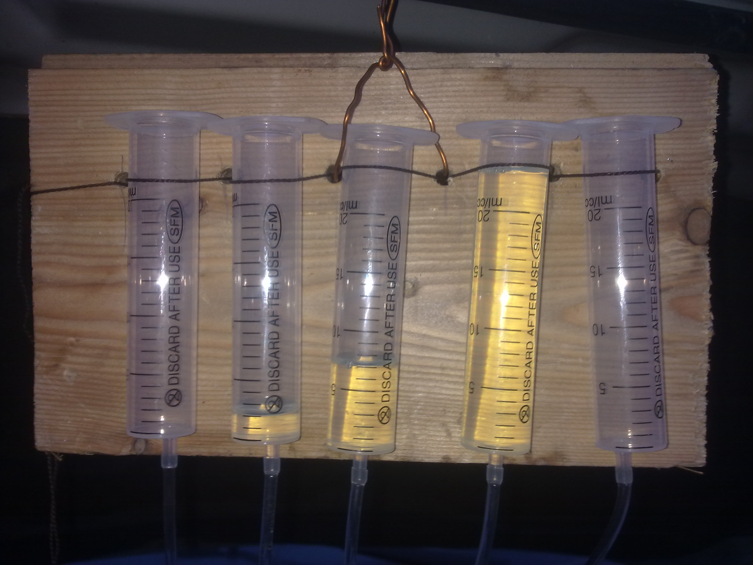

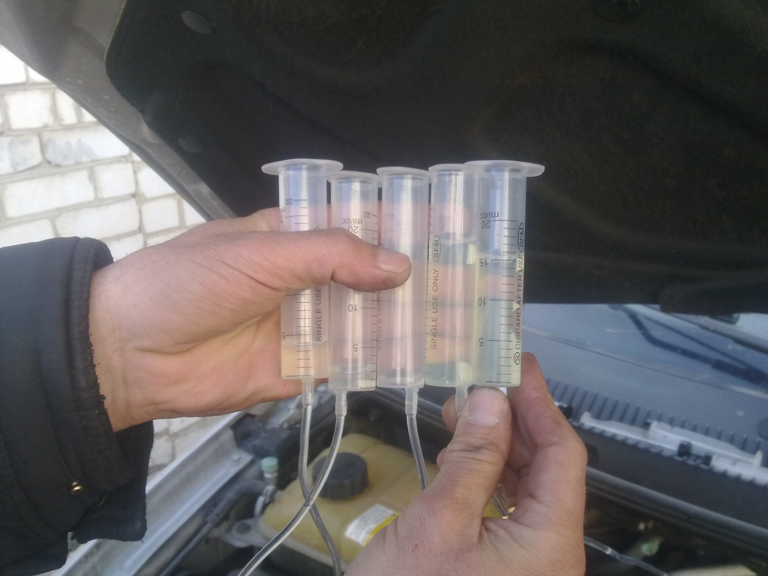

    У меня прошлой зимой заводилась норм , хотя хх 1 мин ,4-я и 5-я по 25 кубиков(доверху шприца) набегало.
    но эт всё фантазия. делал на этой недели Рекс 1, лила 2я и 3я форса. пока не поменял их его просто не заведёшь, только быстрым стартом. если льёт больше 10кубов за минуту, заводка не реальна.
    6,852
    но эт всё фантазия. заводка не реальна.
    Почти каждый день выезжал!!!!! и пятую 2 недели назад сменил ( начала лить в цилиндр) а четвертая так и осталась пока. вот фото теста 1 зима второй 3 дня назад.( на втором не удивляйтесь поменяны местами форсы 1 и 3)11042013104.jpg23072013231.jpg
    тебе реально просто везёт. я написал действительно, что Рекс1 не могли завести. давление в рампе не создавалось. поменял, и он поехал. вот и хрен знает про что думать.
