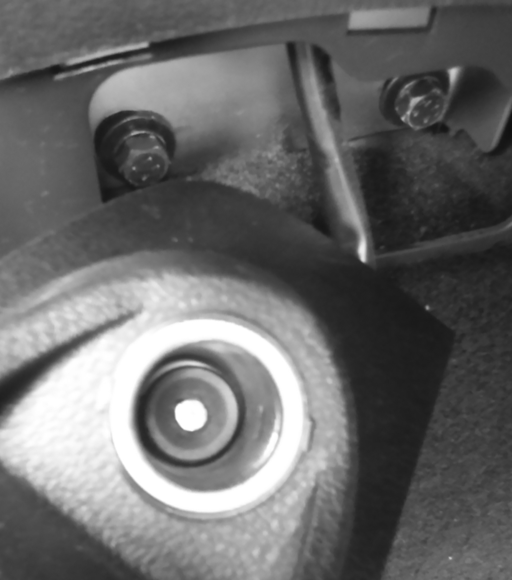

    в ногах пассажира есть 12 в розетка.

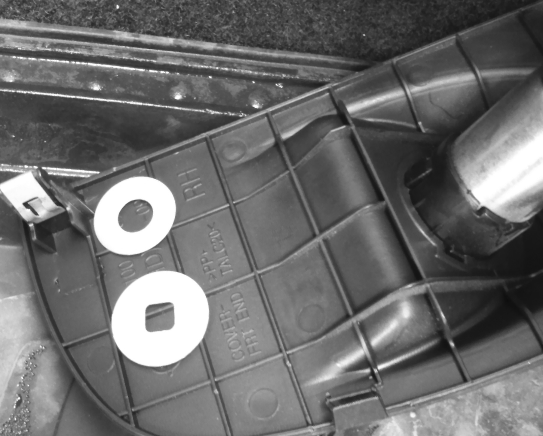

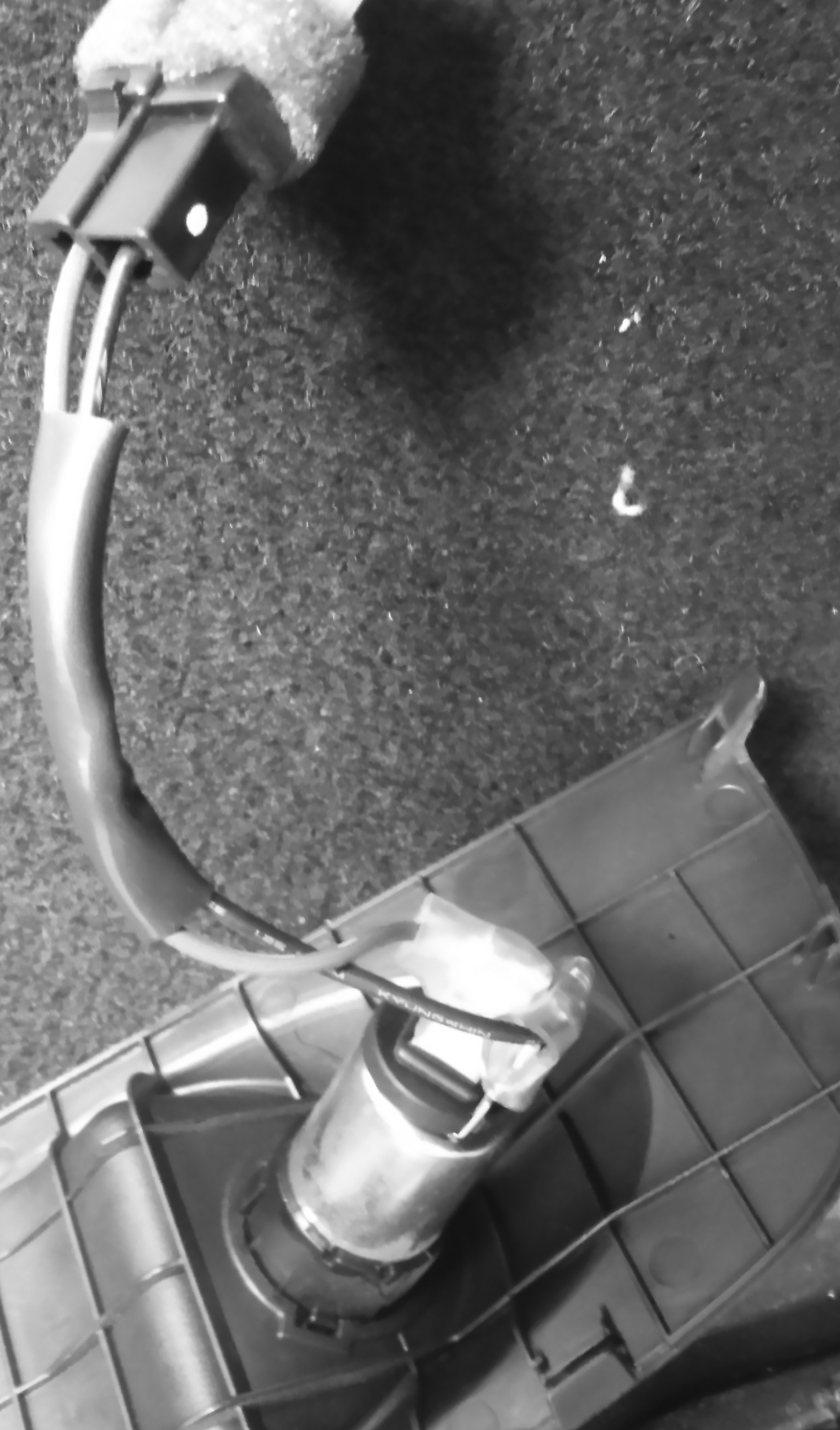

    почитал (уже сняв розетку( сеть понял, что мне нужно найти предохранитель с названием power outlet под капотом справа на 20а (такового не нашлось,( слева\у водителя - 7.5а f37 или f44 и чудо - гнездо f44 оказалось именно таким (только на 15 ампер стоял погоревший предохранитель.) теперь осталось собрать правильно саму розетку - очень жду помощи знатоков.)
    ибо до того решил разобрать саму розетку (может механически повредил что,) при выдергивании вылетели 2 шайбы (с круглым и квадратным отверстием.) не подскажете, в каком порядке собирать обратно?)
    sports 2008 2.0 xdi l21 6-акпп
    ИНОГДА ПРИЯТНО ПОГОВОРИТЬ С УМНЫМ ЧЕЛОВЕКОМ:)
    решили с тестем рискнуть и поступить, руководствуясь логикой: сначала одели шайбу с квадратным отверстием, затем (ближе к тылу) - с круглым - всё заработало.)
