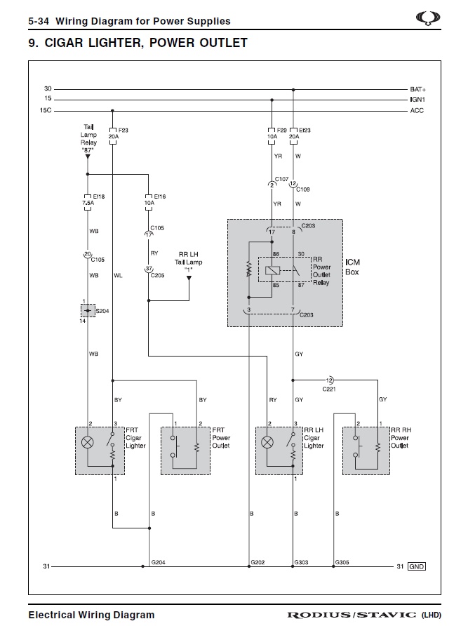

    Схемку этой части искали?
    • Тип файла: jpg 03.jpg (96.2 Кб, Просмотров: 510)
    Последний раз редактировалось AndreDem; 24.06.2019 в 13:21.

    Искал, конкретно на розетку с прикуривателем не нашел
    И в салоне и под капотом?Чудес не бывает

    А провод на розетку я перепутал с подсветкой
