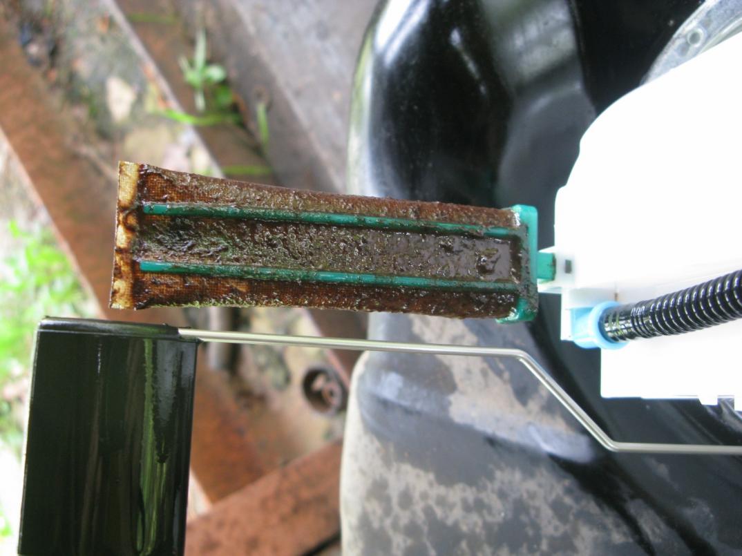

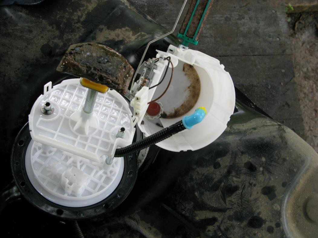

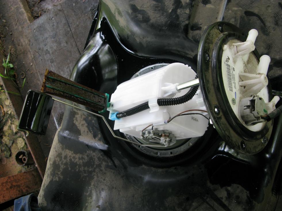

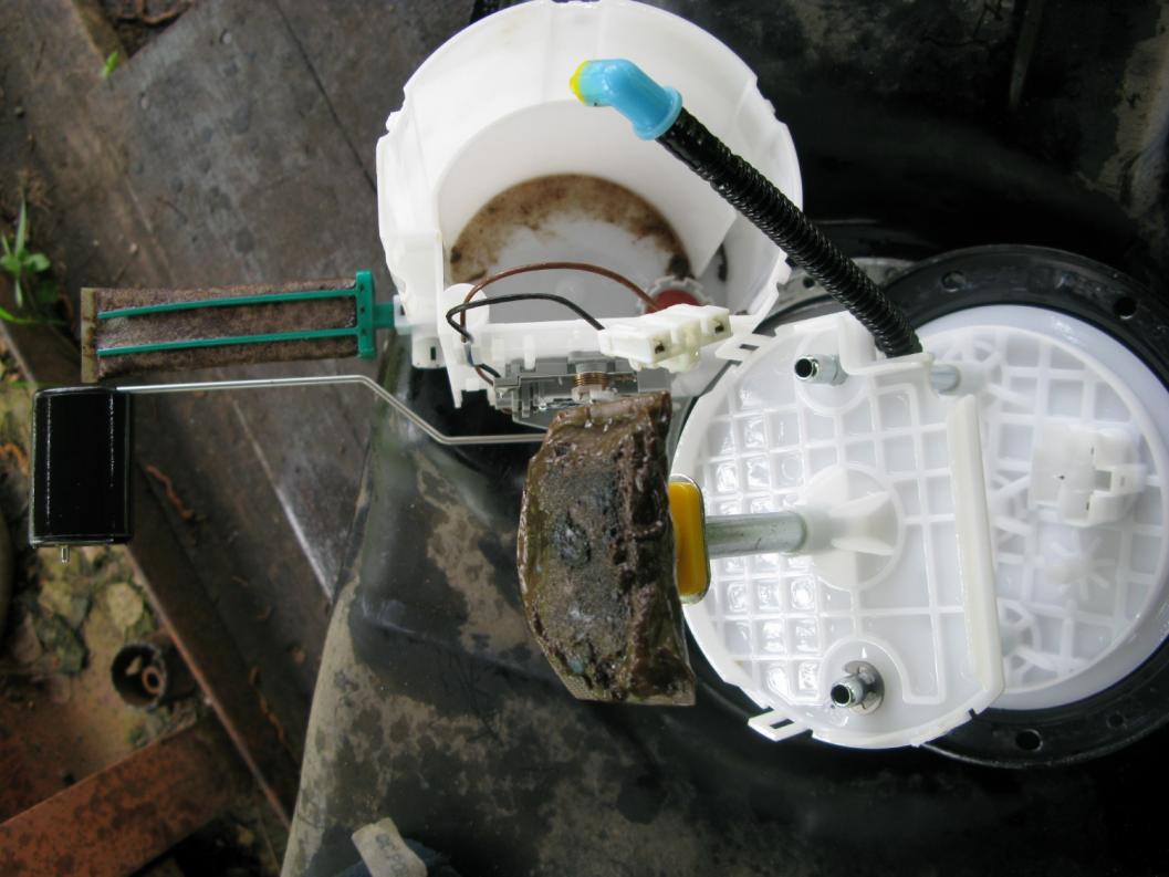

    Плохое топливо и датчик уровня топлива
    Актион Спортс пробег 97000 км.
    Замена форсунок, ТНВД, чистка бака и т.д.
    Вот что увидели после снятия бака.
    Такого в моей практике еще не было - слизь!!!
    Заправка в 90% случаев Газпромнефть.
    ...Заправка в 90% случаев Газпромнефть.
