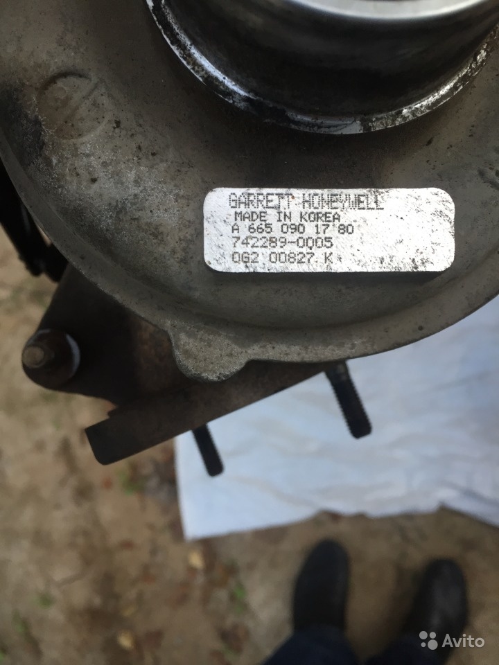

    Оригинальный номер турбины 6650901780 это тоже самое что GARRETT 7422890005 или есть подводные камни?
    И еще autodoc предлагает GARRETT 7422890005S, кто в курсе что за S такая хитрая на конце?
    А Вы уверены, что 7422890005 это XDI турбина? Мне кажется, что вот правильный номер 7422895005s
    ТУРБИНА 742289-5005S (6650901780) GARRETT: скопировал с Глобал Авто , там этот номер с S на конце даётся как замена артикула 6650901780... так что этот номер то что подходит для xDI..
    S там нет
    Вот что рассказывает гугл:
    Для турбокомпрессоров Garrett заводской номер турбокомпрессора имеет формат:
    XXXXXX-[0|5]XXX{S} - группа из шести цифр, дефис, далее группа из четырех цифр, начинающаяся с нуля или пятерки, в конце номера у турбин, поставляемых на рынок запчастей стоит буква 'S' (сервисная), иногда встречается сокращенная запись, тогда последняя группа цифр сокрашается до одной
    Последний раз редактировалось Loo; 22.03.2017 в 17:51.
    S там нет
    Для турбокомпрессоров Garrett ...
    Ну вот, сам разобрался и нам рассказал :-)
    А я только сейчас понял, что говорил о разных номерах одной и той же турбины: один номер был по ОЕМ каталогу мерседеса А6650901780, а другой номер был гарретовский (по продукции Garret), тот что 7422890005 . Кстати и гарретовский номер 7422895005 так же подойдёт !!! Это та же турбина для xDI 2,7
