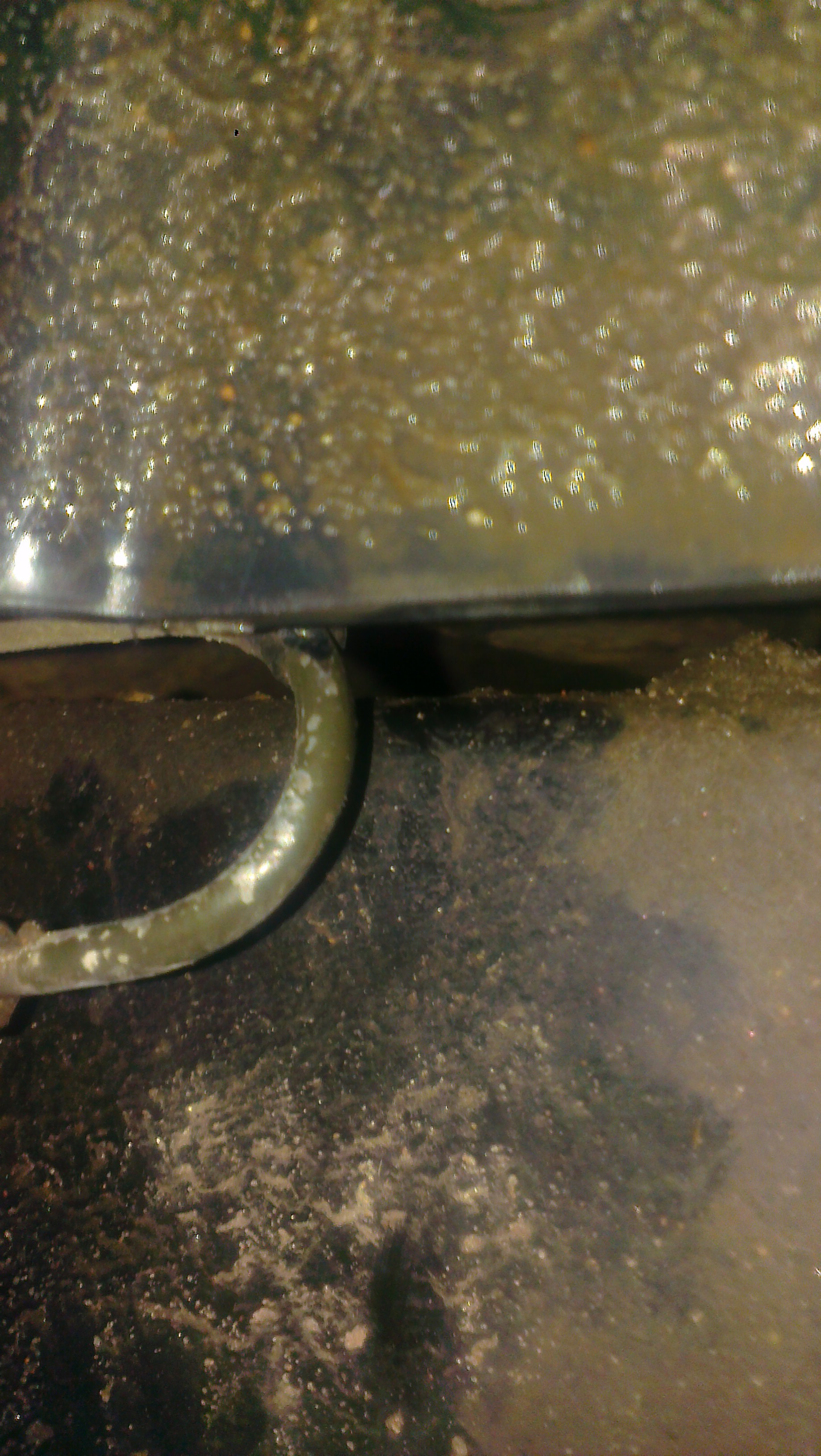

    У меня вчера случилось хуже! заднее левое колесо, перетерло о подкрылок тормозную трубку на ходу. Хорошо что впереди ни кого не было и скорость около 40 км.чIMAG0732.jpg

    Вчера Сергей (lopata) потерял тормоза из- за перетертой металлич.трубки, подходящей к тор.Шлангу- просто РАЗ! - и не стало тормозов! Никакие контура. Никакие упасть в разы.. Просто в ноль пропали, не стало педали тормоза и все! Так что думается любая потеря герметичности тормозной магистрали черевата отсутствием тормозов как таковых(ну нафиХ , лучше не эксперементировать)

    Проверьте пожалуйста Все у своих авто за левым задним колесом за обшивкой-подкрылка тормозную трубку. Надо чтобы НЕ касалось обшивки-подкрылка.!!! Тормозная трубка идущая к заднему левому колесу практически протёрта краем пыльника-подкрылка заводской установки.

    Нет не показалось, а просто педаль ушла в пол без всякого намека на тормоз. При повторном нажатии тоже самое!!! просто дыру протерло почти на пол трубки. Вспомнил про ручник,благо что он всегда в рабочем состоянии т.к. постоянно им пользуюсь!

    Приветствую. Нет, НЕ успело,(хотя машине1г.4мес.), вовремя заметил Наш друг-"форумчанин" при "подъёме"авто. За что Ему- Огромное Спасибо.!!!
    ... заднее левое колесо,..... перетерло о подкрылок тормозную трубку на ходу. Хорошо что впереди ни кого не было и скорость около 40 км.чIMAG0732.jpg
