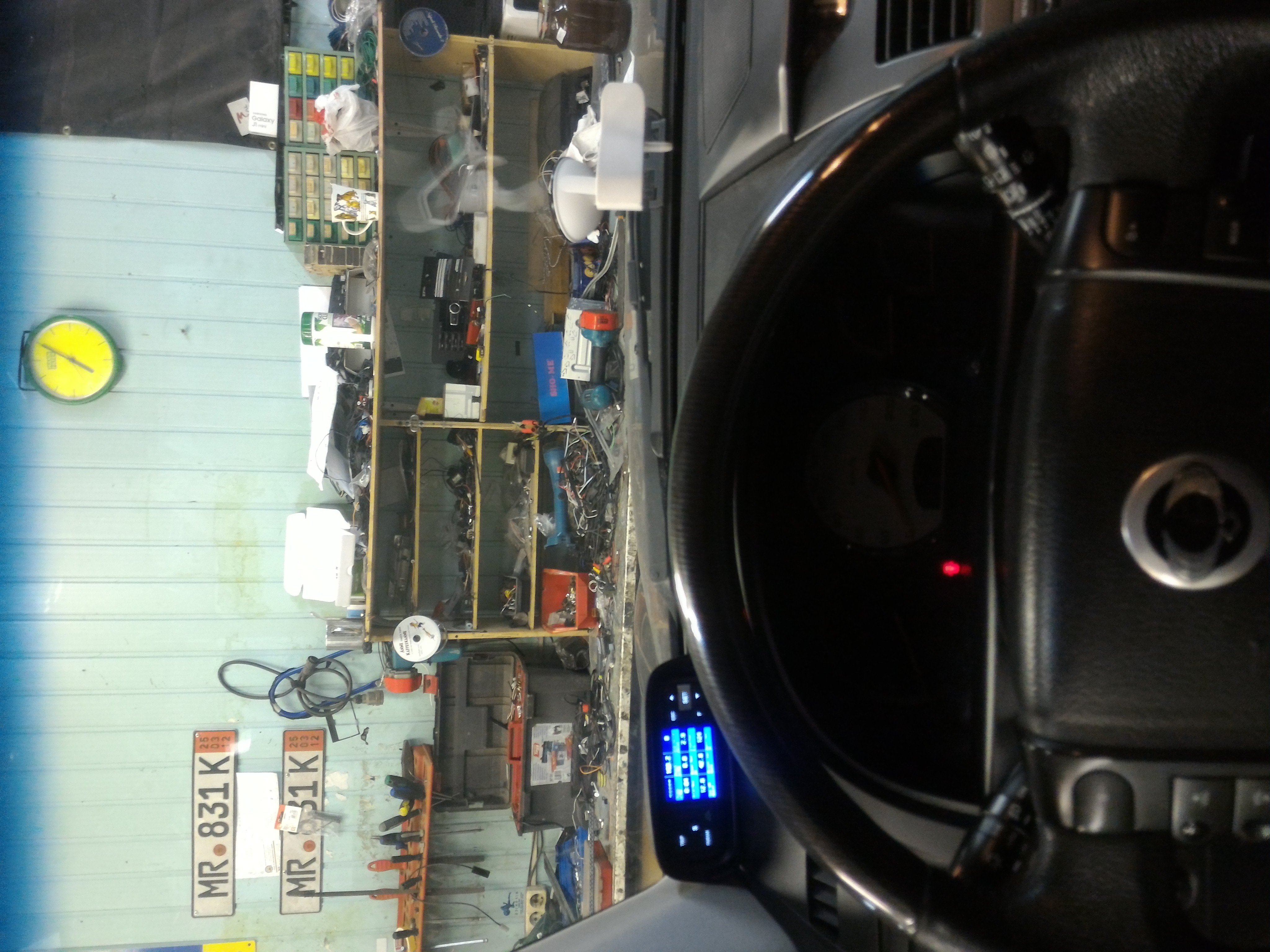

    После установки выяснилось, что мне по ошибки отдали 750, в место 740.
    Когда я выехал с сервиса, комп мне голосом сообщил, что машина прогретая, я был удивлен :-)

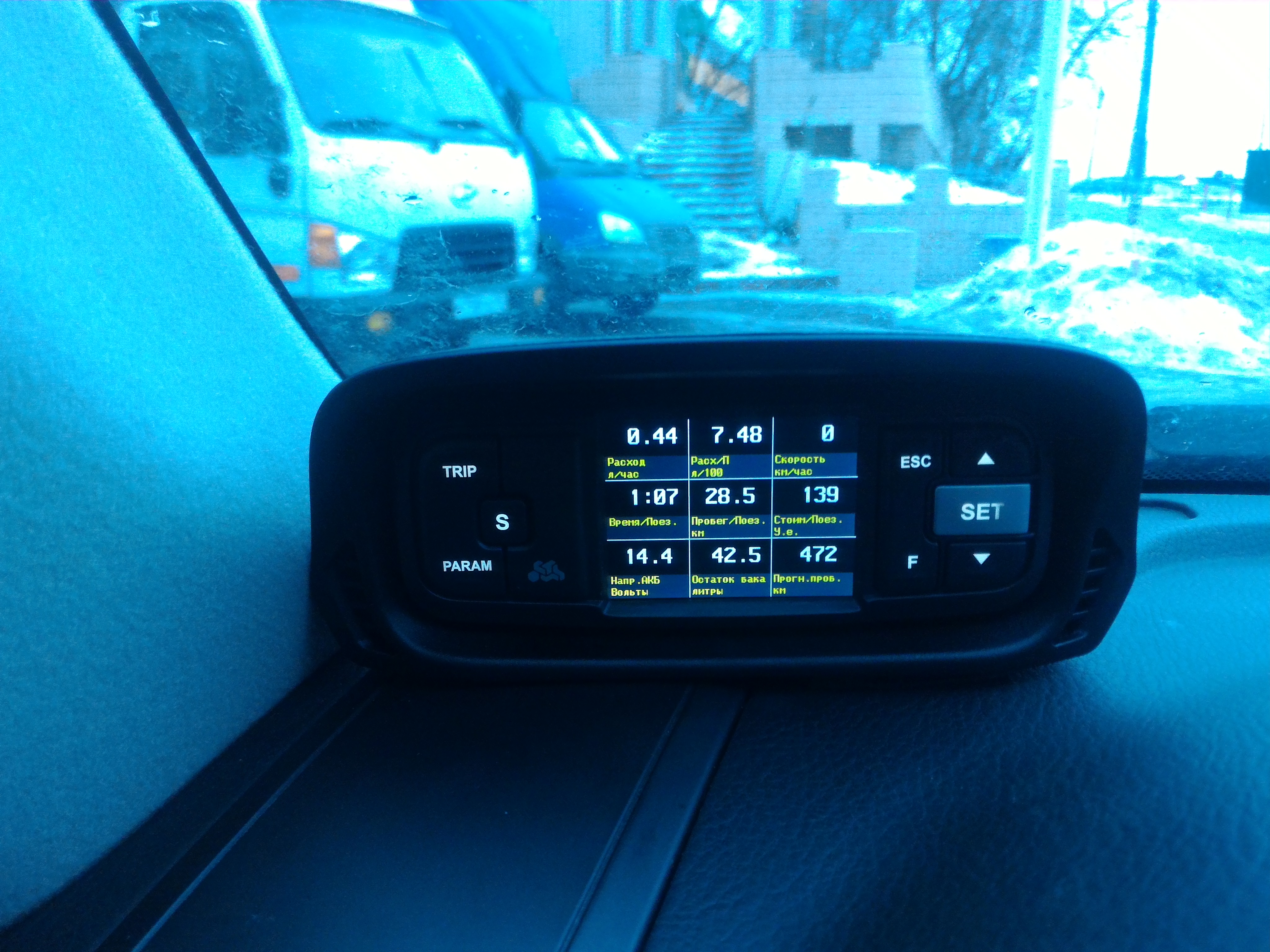

    У меня что-то не то с показаниями!!
    верхняя строчка, по середине, средний расход 7.48 литров на 100 км.
    Я с ул. Свободы на ул. Озеную приехал.
    Rexton II '12 XDi АКПП TOD
    корректировку надо сделать . у меня коррекция 60 вроде .
    Подбирается индивидуально.
    У меня 55.
    У меня 55.
    Подскажите - Это где?
    В настройках - корректировки.
    Они в процентах по моему.
    Сначала высчитывается реальный расход, по заправкам, пробегу.
    И выставляется коррекция.
    Можно реальную скорость подкорректировать и т.п.
    Там же, в настройках, забивается объем бака.
    Но, если не прикручивать мультик к датчику топлива, то надо вводить сколько залил топлива.
    Если цеплять, то показывает автоматом.
    Если не делать ни того не другого - будет вопить что в баке "0"
    Там тоже надо всякие данные заводить - мне лениво)))
    Можно вывести сколько осталось пробега и т.п.
    Так что просто забил, примерно выставил и не парюсь..
    Пока показывает правильно плюс/минус поллитра..

    у меня 60 это в моём обычном городском цикле......
    а если выходишь на трассу далеко то расход больше показывает чем есть и бак быстрее заканчивается ( а на самом деле топливо еще есть )
    Кирилл подключил мультик к датчику уровня топлива ДУТ . у него точнее наверно
    пост 134 http://autoclub-ssangyong.ru/showthr...p?t=522&page=5

    Кто какой литраж на бак установил? У меня коррекция на расход 57, но как правильно замечено, выставляется индивидуально. Мой метод таков: на заправке натаптывают бак до уровня видимости топлива в горловине. Километров через 250-300 снова натаптывают до такого же уровня. В БК вношу цифру залитого топлива. БК автоматом изменяет цифру поправки. Не запуская двигатель ищу функции сброса и на всякий случай все их сбрасываю, хотя говорят, что достаточно сбросить функцию "Сброс 1". Такую же процедуру провожу пару раз. Обычно на 2-3 раз количество расхода по БК и количество залитого топлива в бак становится одинаковым, либо разница до 0,5 л.
