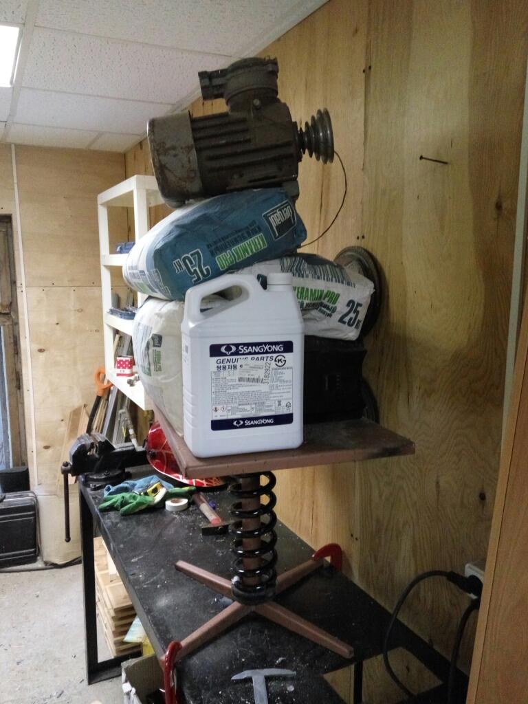

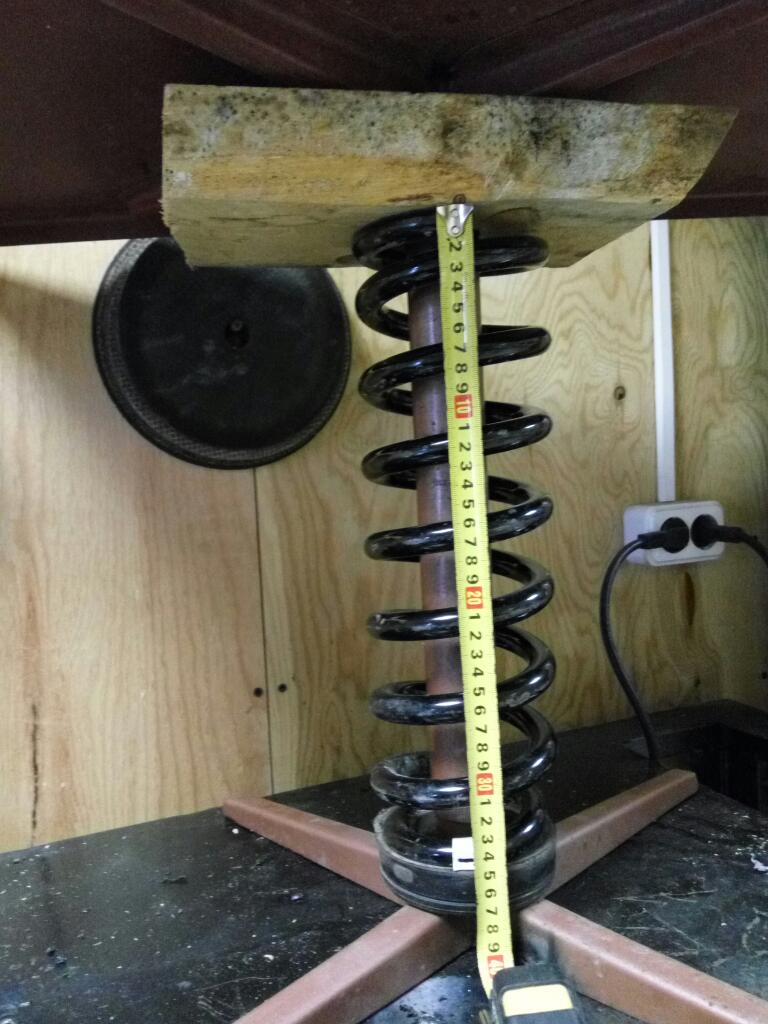

    Дмитрий, если можно было бы провести эксперимент с Родиусовской пружиной-измерить величину сжатия при известной прилагаемой нагрузке, то смог бы достаточно точно сказать какой будет клиренс с витаровской пружиной и примерно спрогнозировать поведение машины.

    Немного не так:нужно взять снятую пружину, измерить ее длину, потом закрепить, (одеть на какую-то близкую по диаметру закрепленную трубу ) и нагрузить пружину известным весом- чем больше вес, тем точнее результат будет. Нужны данные: длина пружины в свободном состоянии, длина в наргуженном и величина веса.

    Дима, принцип правильный. Сегодня эксперементировал с каябовской пружиной от прадика- вечером доберусь до компа выложу фотки как делал. Думаю, что прадиковскую пружину тоже можно рассмотреть к применению, по замерам получилось, что она жестче айронменовских пружин для витары ( 106 Нмм, против 88 и 66 Нмм ). Все зависит, от замеров жесткости стоковой пружины Родиуса. Будут данные по ней, станет ясно, как какая будет себя вести в подвеске.

    В общем, делал замеры с помощью того, что попалось в гараже- основа старая подставка под ТВ. Нижняя ножка съемная- труба в трубе с ходом около 5 см. Подобрал дополнительной прокладкой высоту так, что бы с одетой на стойку пружиной ножка вставлялась в стойку и был еще ход около 2,5 см. закрепил нижнюю опору струбцинами. Сделал отметку на нижнем витке, измерил высоту пружины в свободном состоянии, затем нагрузил всем тяжелым, что было- мешки с цементом, старый UPS, электродвигатель, и т.д. и снова измерил высоту пружины. Общий вес 141 кг получился. Пружина сжалась на 13мм.
