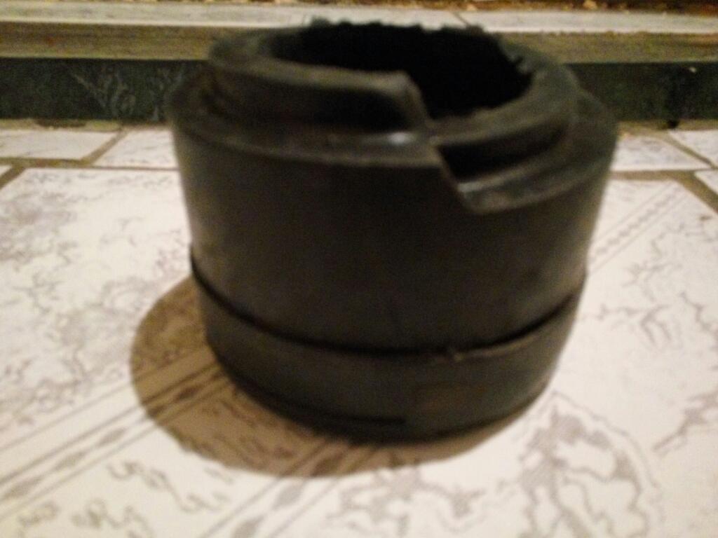

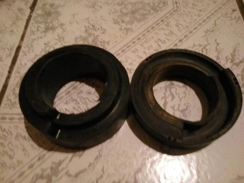

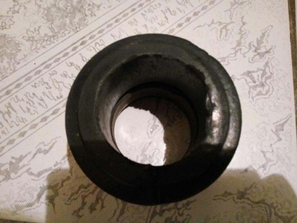

    Местный Аватар для Roman86
    06.04.2015
    г.Белоярский ХМАО-Югра
    149
    Узкая родная прокладка, широкая -проставка от Нивы. Наружные размеры одинаковы 115 мм, внутренний под посадку пружины у родной 76мм, у нивовской 84 мм ( думаю можно подрезать). Это один из вариантов поставки на Ниву, в продаже можно найти варианты других конфигураций и ширины.

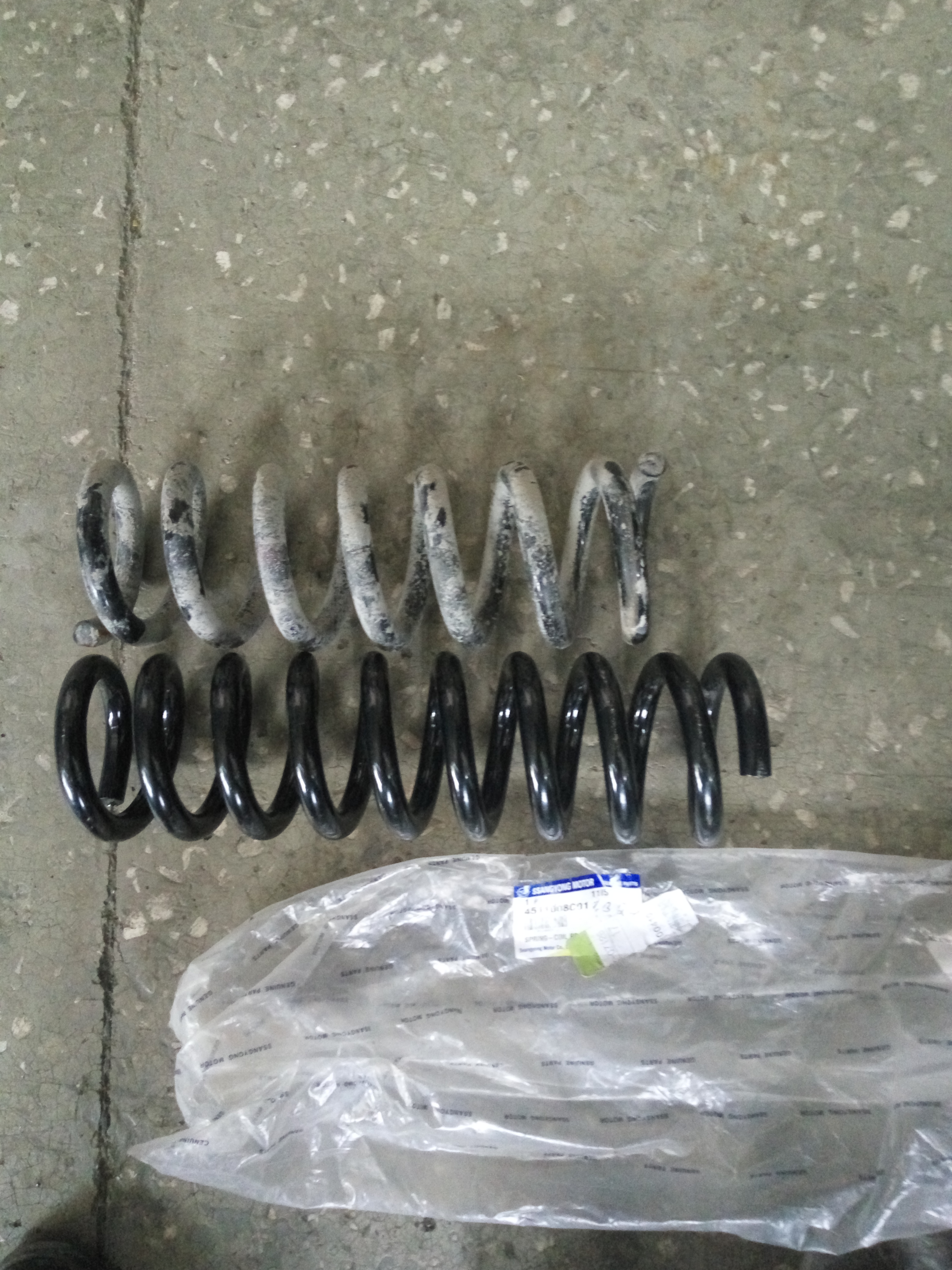

    06.04.2015
    149
    Поставил вместо родных пружин с 2,5см проставкой пружины от Рекстона (мультилинк) без проставки. Получил плюсом к тому что было 3 см клиренса и более комфортную заднюю подвеску. В общем я доволен результатом, лучше только наверно будет пневма. Попутно заменил в ранчах втулки. Втулки RS984 не совсем подходят к RS999158- длиннее, 46 мм против 40 у установленных, пришлось подрезать торцы. Так что нужно уточнять каталожный номер втулок под эти амортизаторы.
    Стоковые пружина Савика и пружина Рекстона:

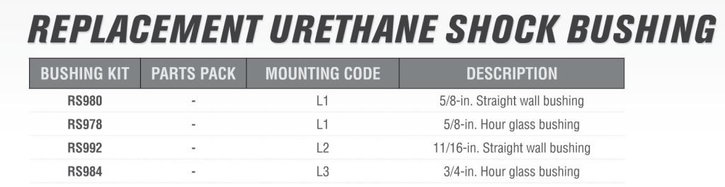

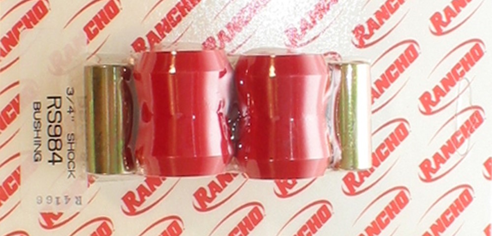

    Я чет так и не понял какие втулки нужны на ранчи..... Устал наверное.....
    RS984 ?
    Почему спрашиваю - у них срок поставки Автодок 23 дня, экзист 31 день!!!!!
    Все так ждали? И я туплю?
  27. #207
    06.04.2015
    149
    RS984 ?
    Все зависит от типа внутренней конфигурации уха и размера- они бывают прямой цилиндрической формы и по типу песочных часов.
    Втулки RS984 соответствуют креплению амортизатора L3 согласно этой таблице :
    Но они длиннее на 6 мм установленных втулок, которые изначально были запрессованы в амортизатор с завода. Кроме того, это несоответствие противоречит размерам креплений. В- общем-то не критично - лишнее легко отрезается канцелярским ножом. Но сам факт несоответствия обескураживает. Да, ждал поставку тоже долго- порядка трех недель.
    Наверное выложу в одном посте что что у меня есть по ранчам: https://yadi.sk/d/20oJ0hErmY9iq Здесь полный каталог фирмы Rancho в pdf, екселевский файлик с размерами амортизаторов- одна вкладка почти все аморты с креплением ухо-шток, во второй- более менее подходящие по размерам для Ставика ( Родиуса) в том числе и для лифта ( даже самого невероятного), и третий файл- картинка с размерами и маркировкой креплений.
    Думаю, что все-таки для нашей подвески лучше выбирать аморитзаторы с ушами L1,LS12, LS26, LS42- диаметр втулок у них должны быть по идее меньше чем L3, которое имеет 42 мм в диаметре по наружке и может начать стучать при износе втулки. В любом случае, при решении устанавливать ранчевские амортизаторы, необходимо перепроверить размеры нижнего крепления.
    PS. Вычитал у кайроноводов, что ставят себе на зад амортизаторы от Волги KYB 344275 размеры 340/550/210 и судя по ним должны отлично подойти нам как для стокового клиренса так и для небольшого лифта ( у Ставика размеры заднего амортизатора 340/500/160 )

    Спасибо! Номер этой втулки бьется как комплект сайлентблоков. Так это на один аморт? То есть надо заказывать 2 втулки, правильно?
  29. #209
    Роман, и еще вопросик. Ты по ранчо вопрос изучил))). Не встречал отдельно от системы дистанционно управления панельки со штуцера ми для этой системы которые ставятся вместо барашков ручной регулировки?
  30. #210
    06.04.2015
    149
    Нет- заказывать надо один комплект - в нем 2 втулки и две внутренние гильзы ( нам не подходят):
