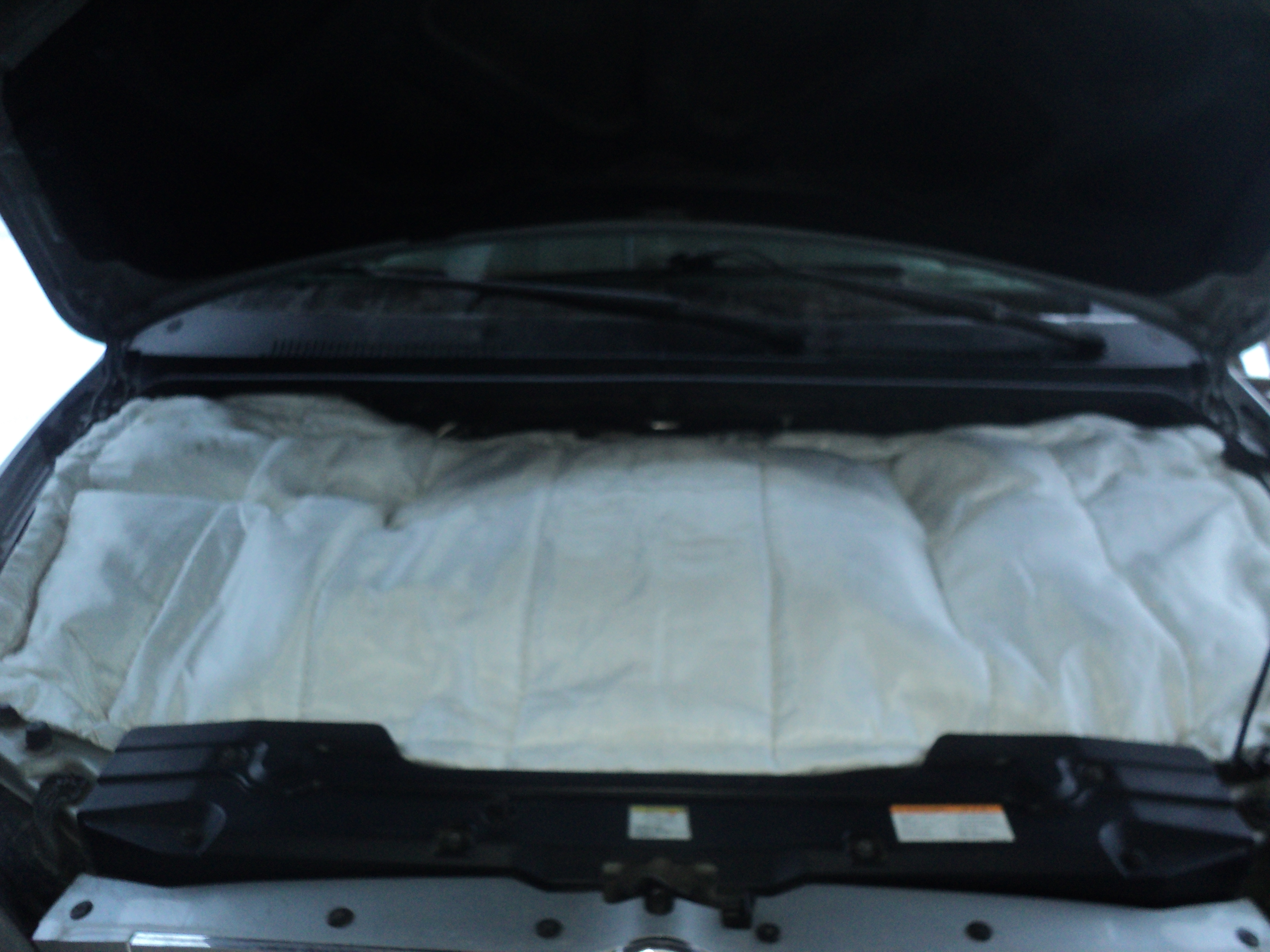

    А что это ? на шкивы часто наматывается ?
    Автоодеяло №11, двс прогревается быстро, дольше остывает, в салоне потеплело существенно, очень жалею что не поставил раньше, советую.На шкивы не наматывает проверено.
    Автоодеяло №11, ...
    Заглянул на сайт челябинского производителя - рекомендуется на родиус автоодеяло №1, а не №11...
    Согласен, но в тот момент у продавца не было №1 и он предложил №11, примерил, чуть под загнул подошло.
