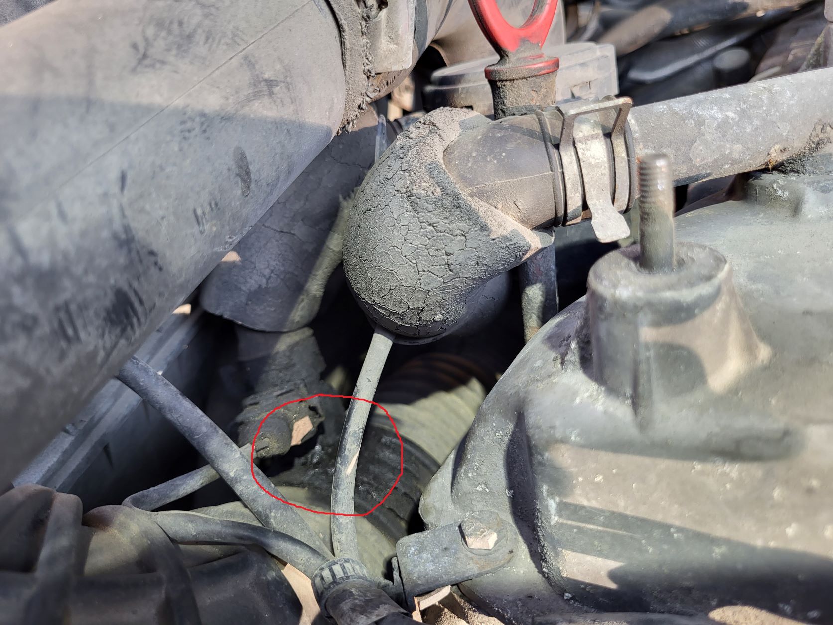

    Всех приветствую!
    Пробег 200 000 км.
    Случайно обнаружил течь - на фоте. Выжимает буквально пару капель за поездку. После подсыхания остаётся копоть, хотя, может, копоть появилась раньше, а сейчас новой нет. Машина в порядке: тянет, чека нет, звуки на холостых и на ходу - норм, холостые - норм, пуск - норм, выхлоп чистый (газовал стоя, жена смотрела), турбина сухая. Что делать?...
    2 000 км назад стал заливать соляру известного бренда с "моющими свойствами". Может, копоть (грязь) посмывало и выжало? Забилось где-то копотью и оттого выжимает?
    На бампере над трубой есть копоть, но сейчас выхлоп чистый.
    Рекстон-2, 2011-2,7-165-АКПП.
