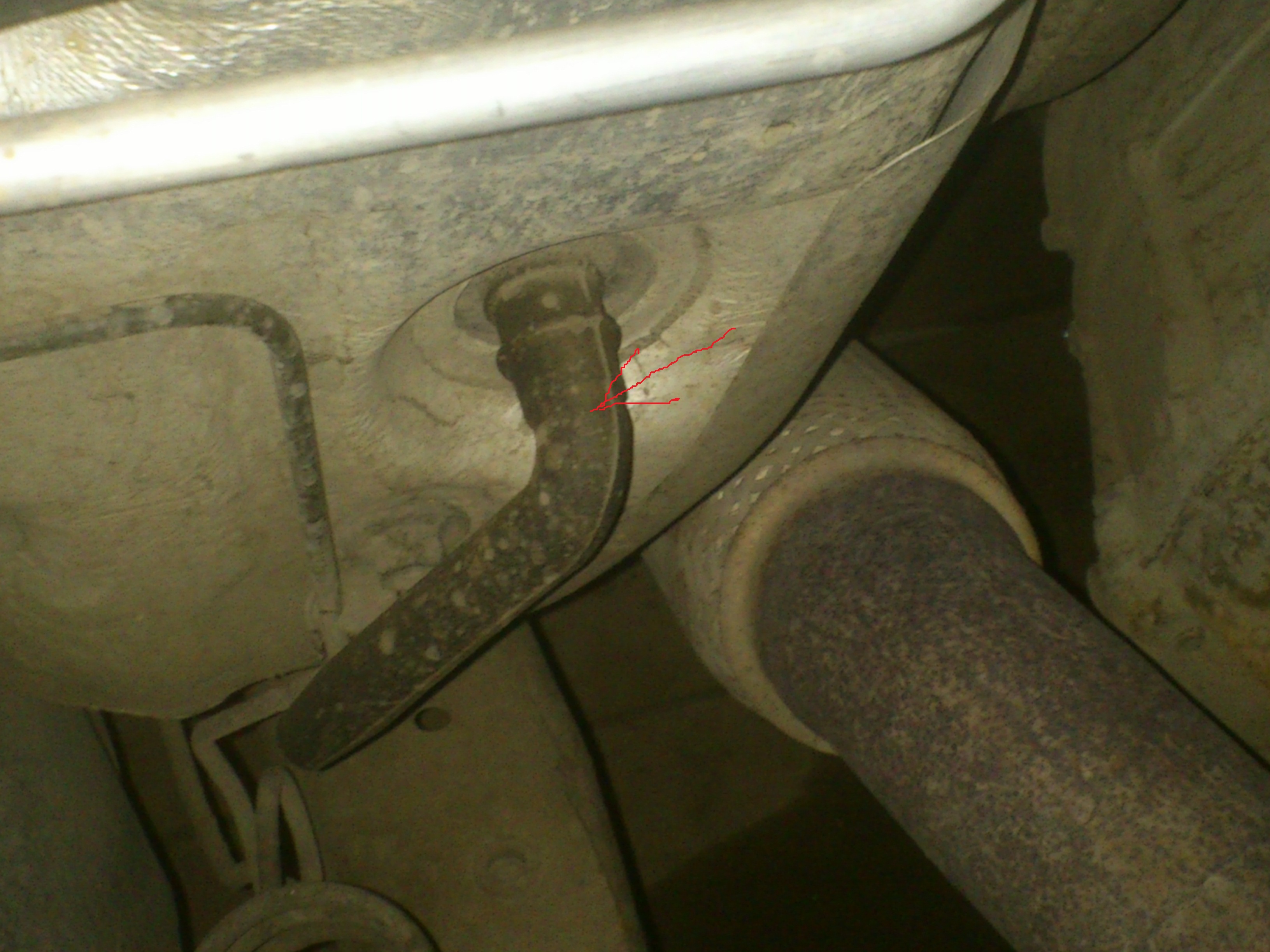

    Климат жаркий. Лужи под машиной нет. Это меня и настораживает. На предыдущей машине, тоже была вода на земле после стоянки с работающим климатом. А где у нас расположен дренаж климата? Не подскажете? И даже если капли конденсата попадают на выхлопную, в салон не должен пар попадать никак я считаю

    Вообще логично,пар в салон не должен попадать.
    Дренаж находится слева(если смотреть на движок спереди)
    Если жаркий климат, белая испарина с воздуховодов это хорошо, кондей работает однозначно))) Особенно если стоит на максимальном охлаждении.. а вот дринаж надо чистить однозначно, будет скапливаться влага на испарителе и появится запах
