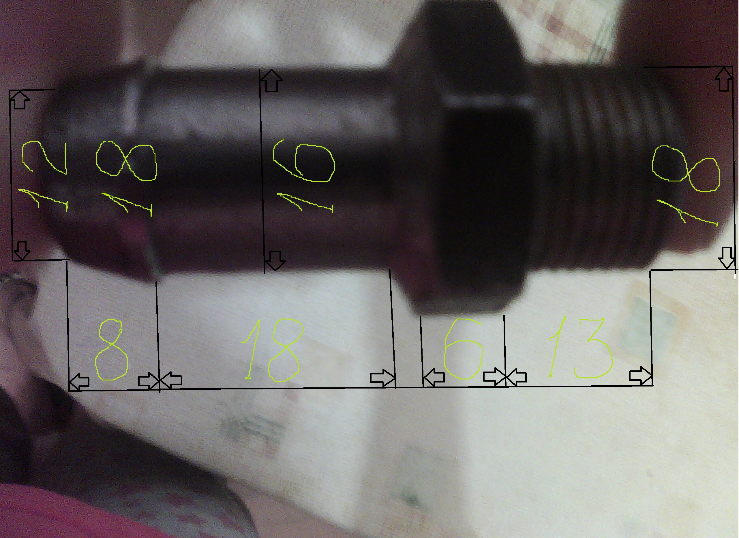

    ... Штуцер завтра сфоткаю и размеры для токаря, ибо штатный в комплекте хиленький....
    Будет?
    Будет?
    Валяется на полке, только руки дошлиIMG00217.jpg Шестигранник 24 мм на 48 мм
