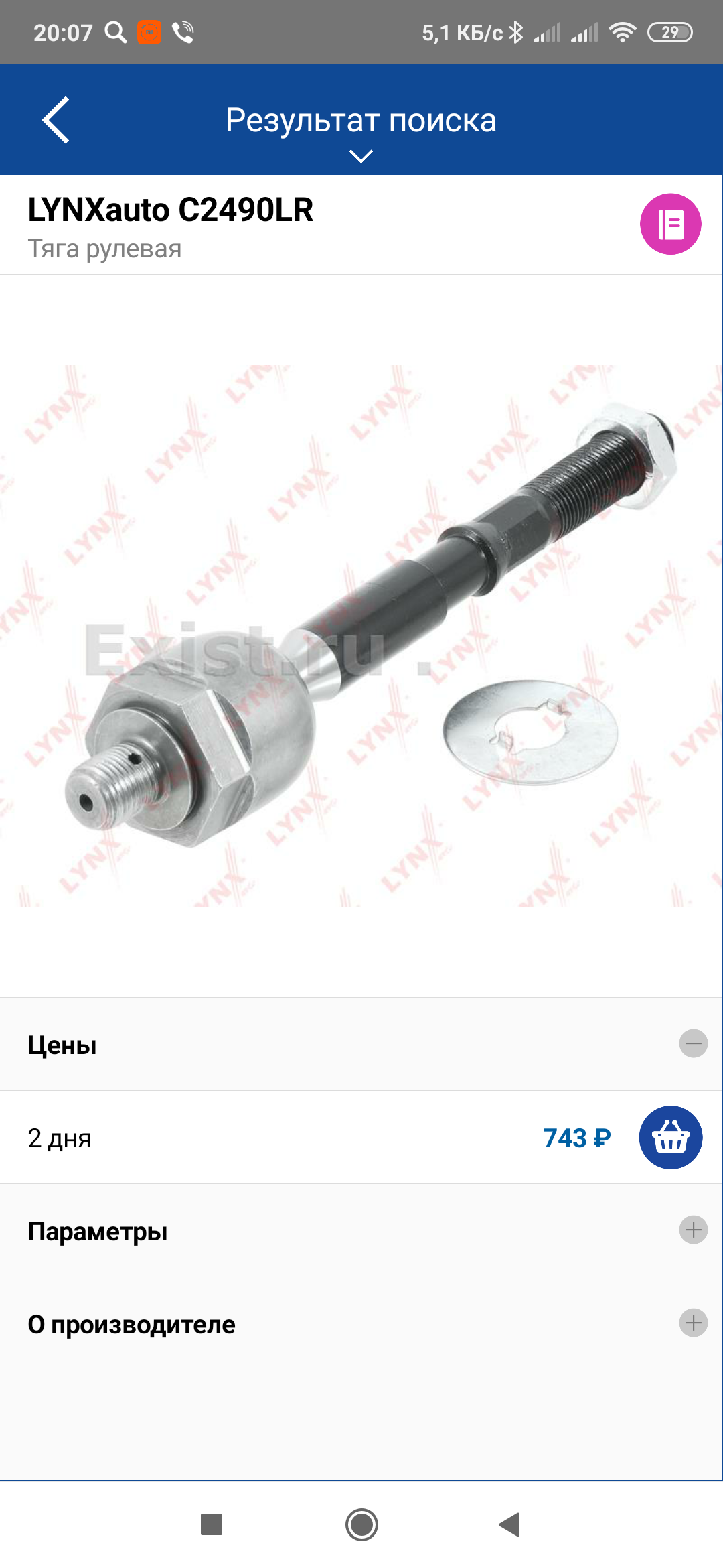

    Здрвствуйте. Такой вопрос, заехал на диагностику подвески, тот кто смотрел, сказал надо менять верхние шаровые, рулевые наконечники и рулевые тяги. В карте мне написали замену рычагов верхних, рулевой рейки и рулевых наконечников. Мне кажется меня решили развезти, что скажете? И еще вопрос, рулевые тяги, как на фото подходят на SY Рекстон 1 дизель, 2007 г.?

    Тяг в оригинале отдельно от рейки не бывает, поэтому номеров оригинальных нет - подбор замен тут на собственном опыте.

    Если тяг отдельно не бывает, а рейка не течет, то достаточно наконечники поменять? Смысла менять рейку нет или я ошибаюсь?
    Юрий, тяги отдельно не бывает в ОРИГИНАЛЕ! В неоригинале существуют. Люфт в тягах или в наконечниках? Из-за этих люфтов рейку не меняют.

    Может знает кто, номера не оригинальных тяг? Все остальное вроде нашел.
    CRKH32 тяга.
    CEKS10R правый наконечник.
    CEKS10L левый наконечник.
    Но это на Рекстон 2 без датчиков на рейке
