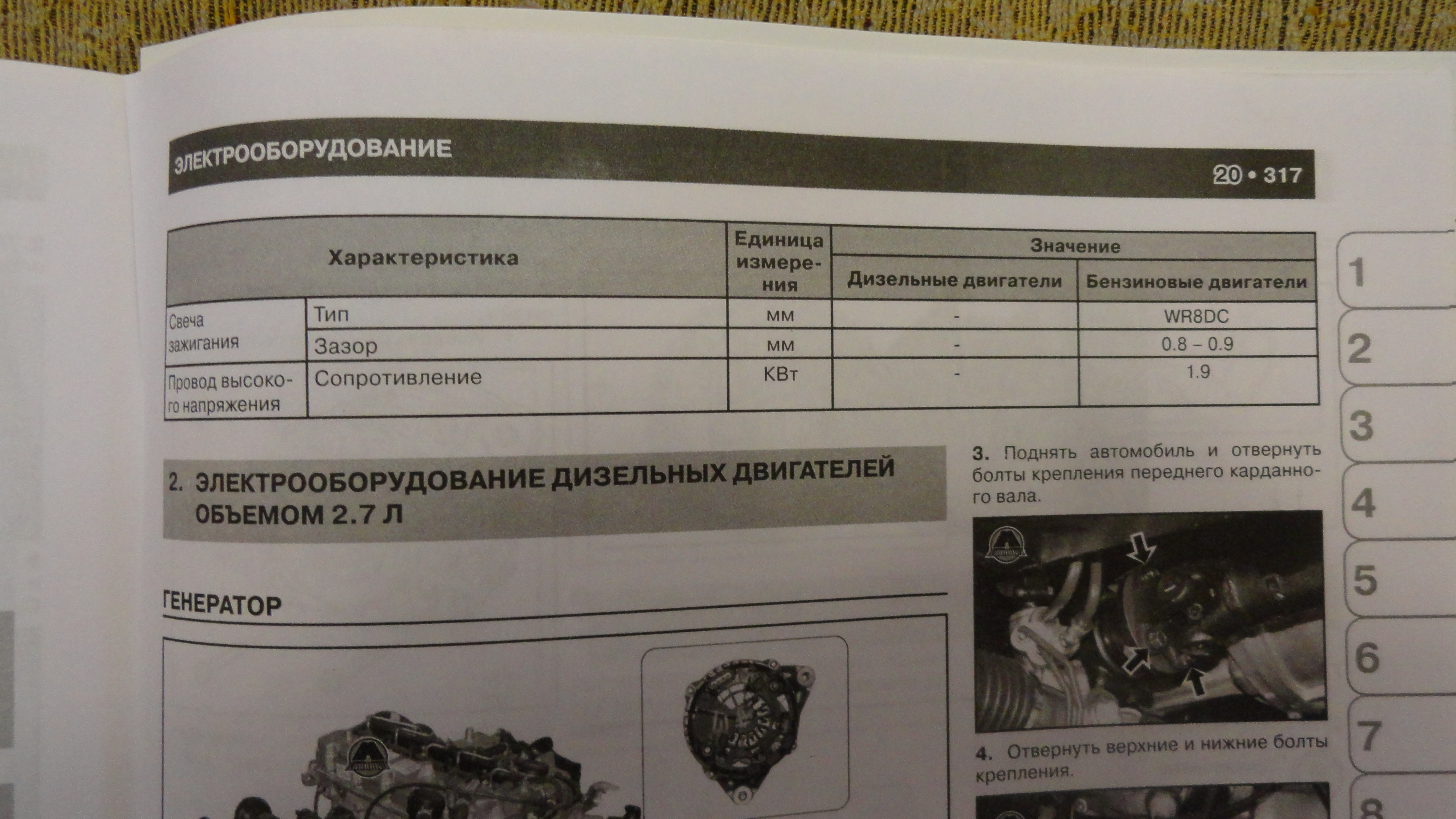

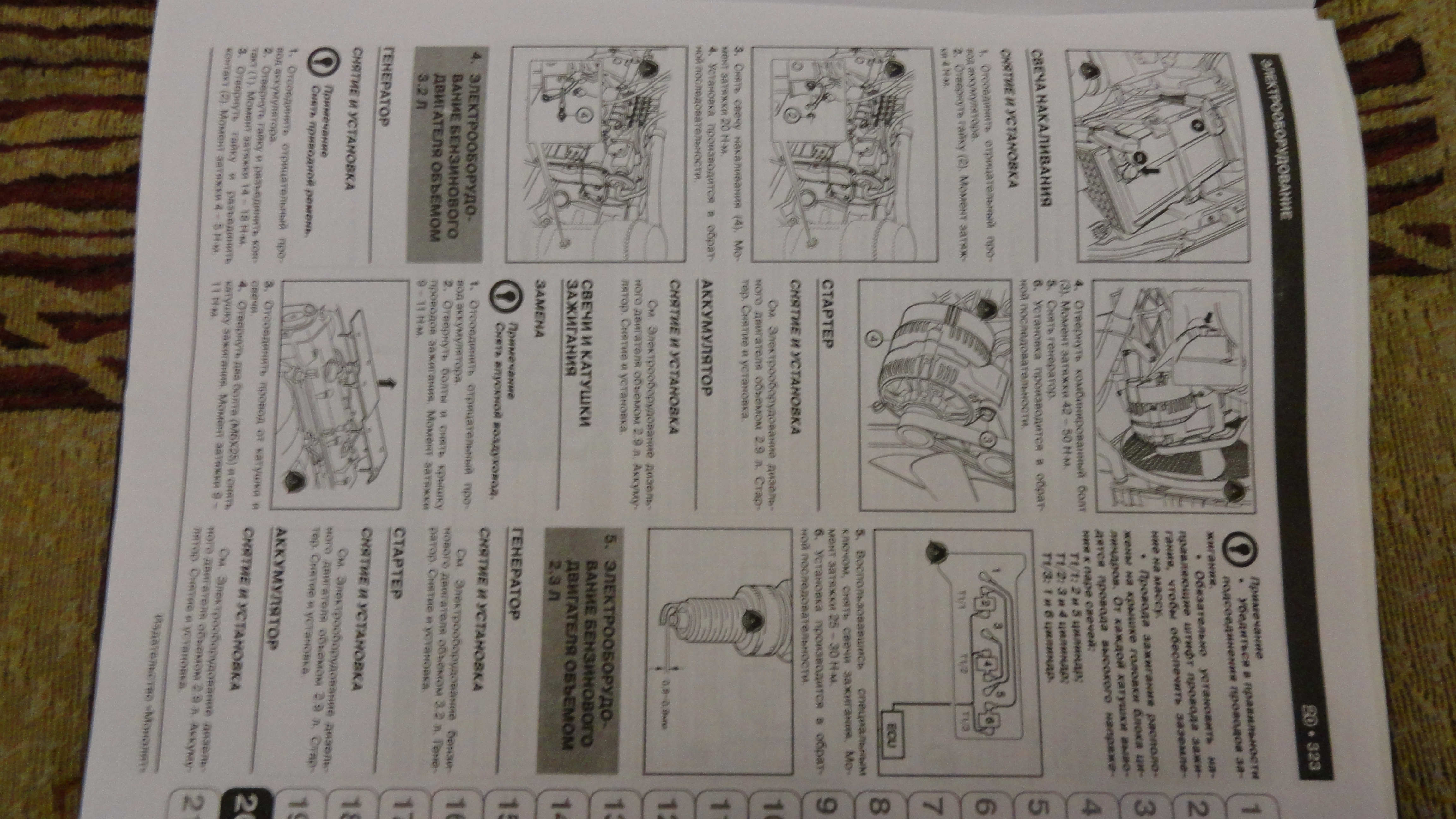

Спорить ни с кем не собираюсь, но свечи на 2.3 и 3.2 РАЗНЫЕ!!!
В книжке в описании свечей и зазоров все абсолютно одинаковые. В описании на дв-ль 2.3 написано смотри описание на 3.2 DSC01075.JPGDSC01076.JPGDSC01077.JPG
Последний раз редактировалось grinshura; 07.03.2017 в 18:24.
Opel Vectra 1992. Kia Rio 2012. Nissan патфайндер. SY REXTON 2.3 АКПП 2007 170 т.км
А раньше зазоры были разные, 2.3-0.8 а у 3.2-1.0!
Вот и думаем, чему верить!

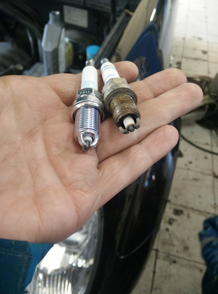

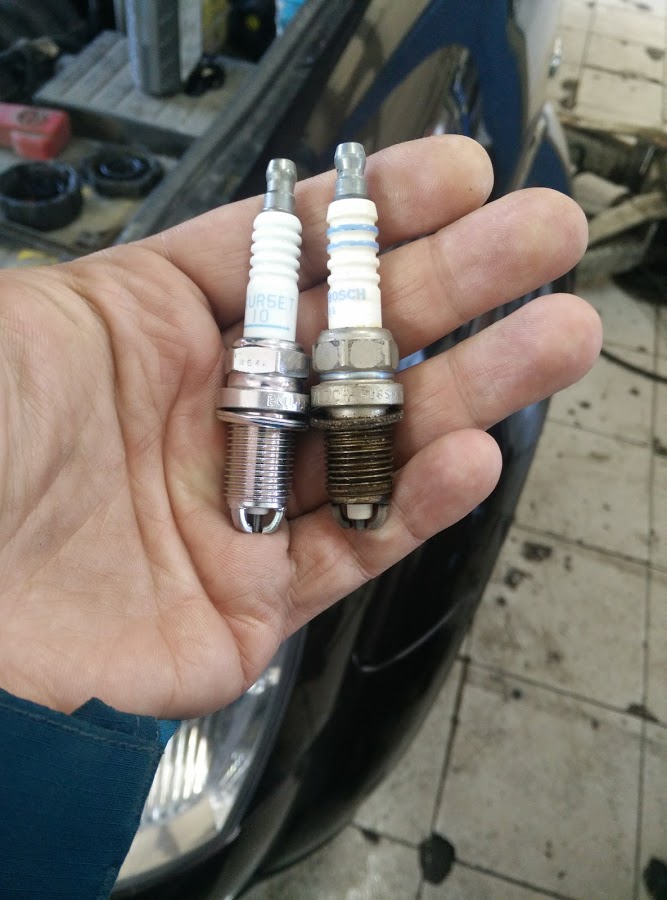

Поменял свечки.
Взял такие NGK BKUR5ET-10: https://www.exist.ru/Parts/Default.a...C100E6B&sr=-36
Ранее стояли BOSCH
Менял давно, поэтому после смены есть положительные моменты на низких оборотах, как-то пошустрее побежала.
Будем посмотреть =)
