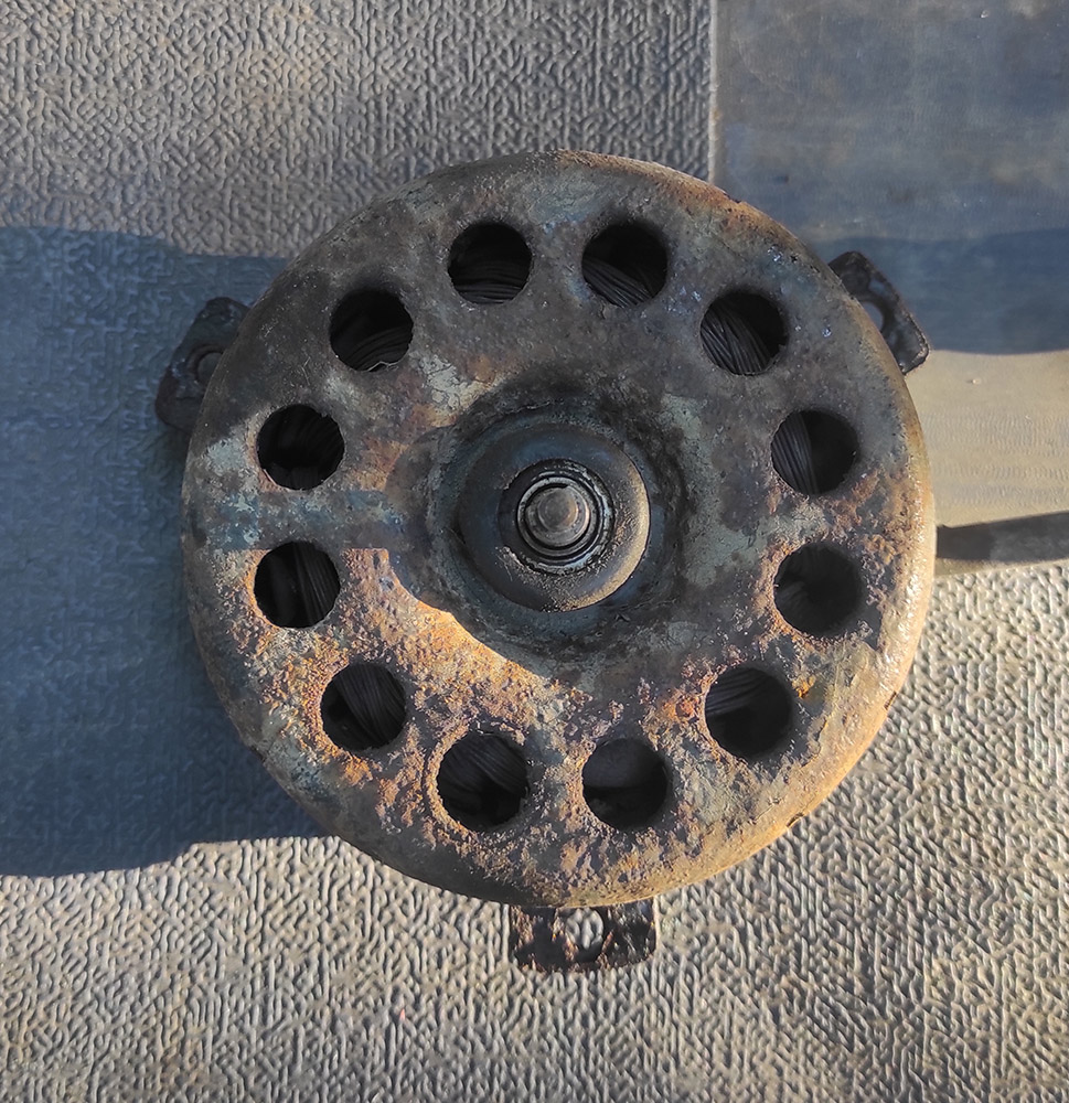

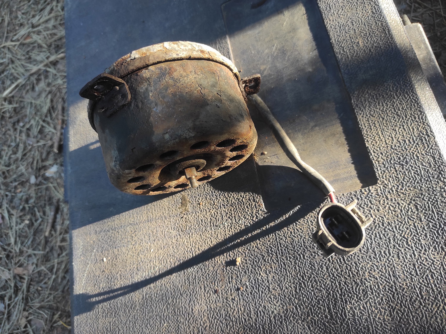

    Всем привет!
    Рекстон 2 (3,2)
    Может кто знает какие-то заменители мотора вентилятора ? типа от 10ки\волги\нивы\иже с ними
    родной только в сборе с кожухом и вентилятором. очень уж дороха
    диаметр примерно 102-104 мм

    В общем может кому-то пригодится.

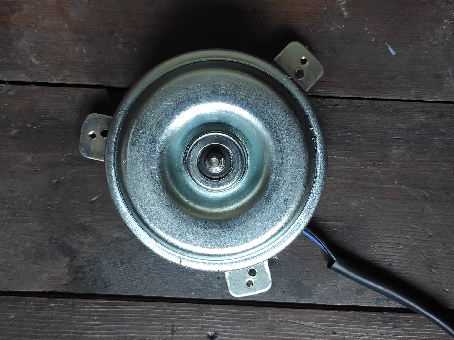

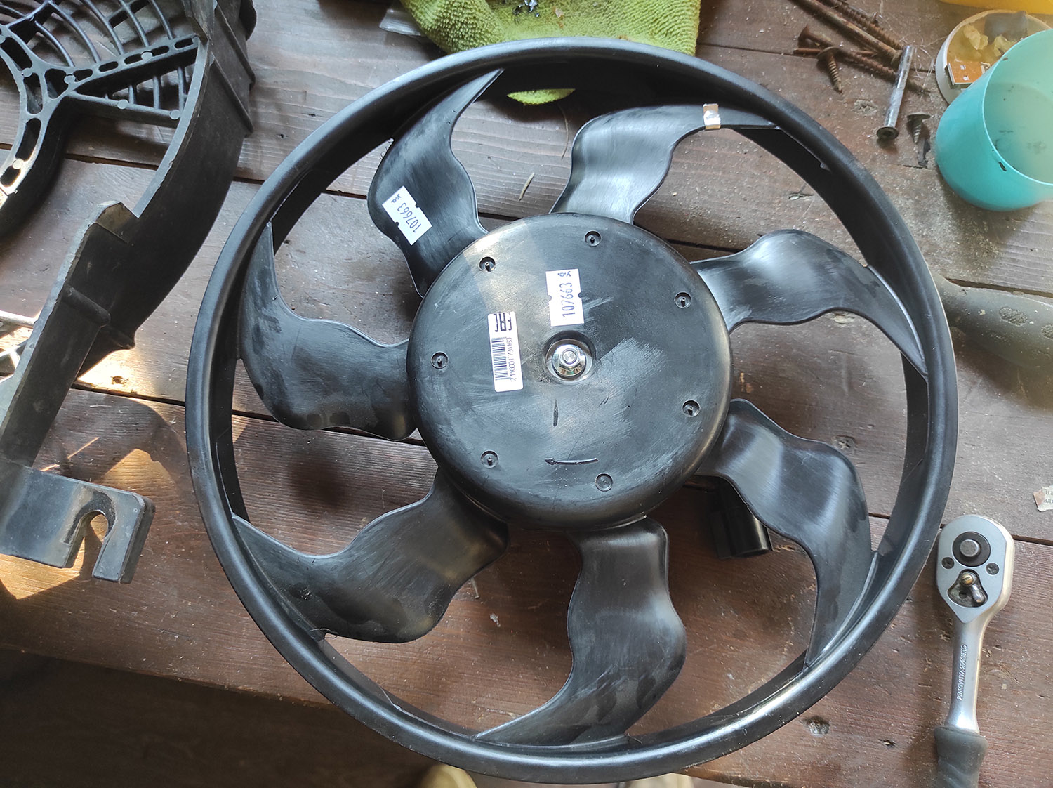

    Оставлю здесь описание как я менял моторчик вентилятора радиатора на БЕНЗИНОВОМ (3,2) Рекстон 2 (2007) на приоровский. Номер детали - LFAC 0127

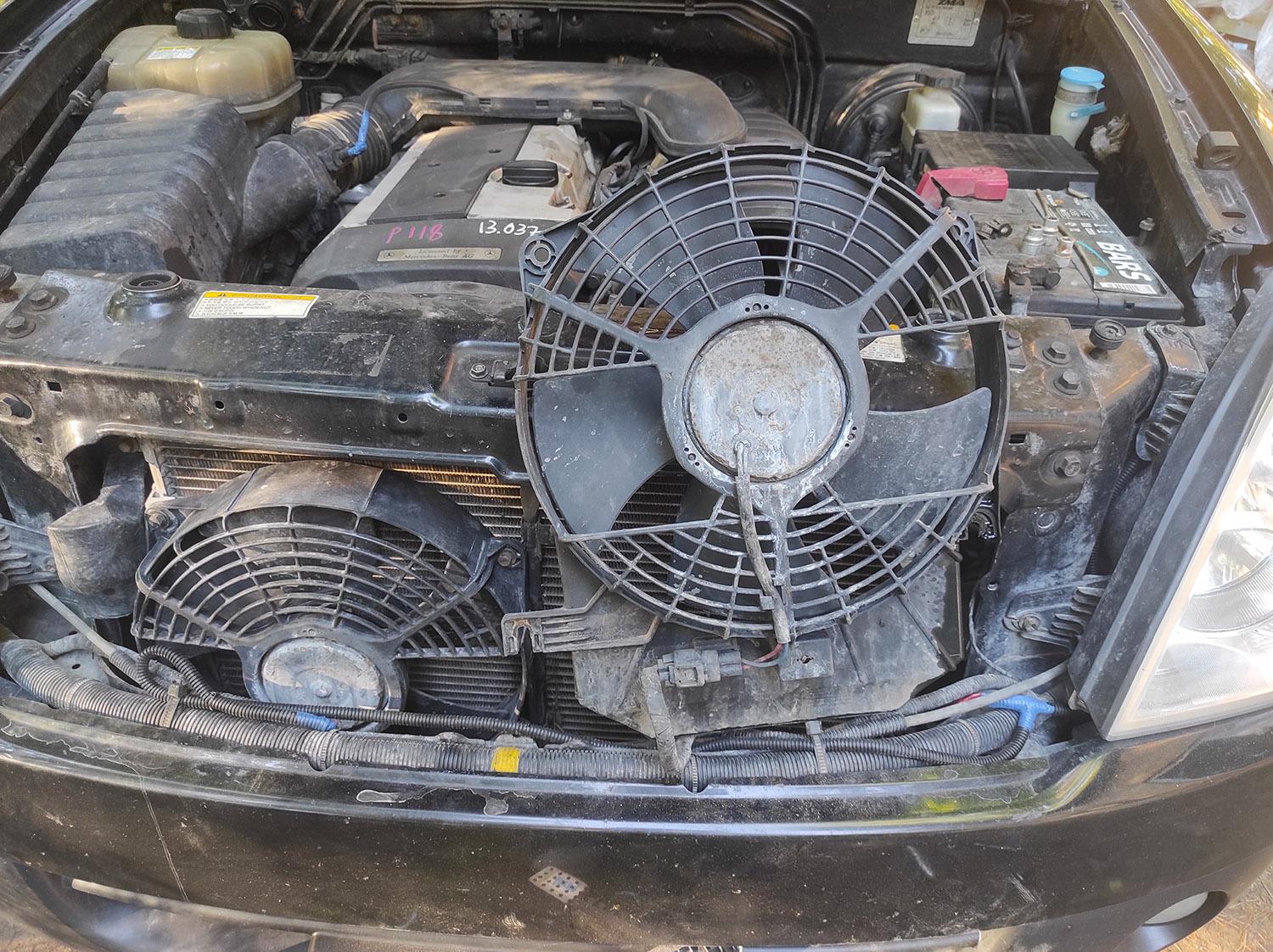

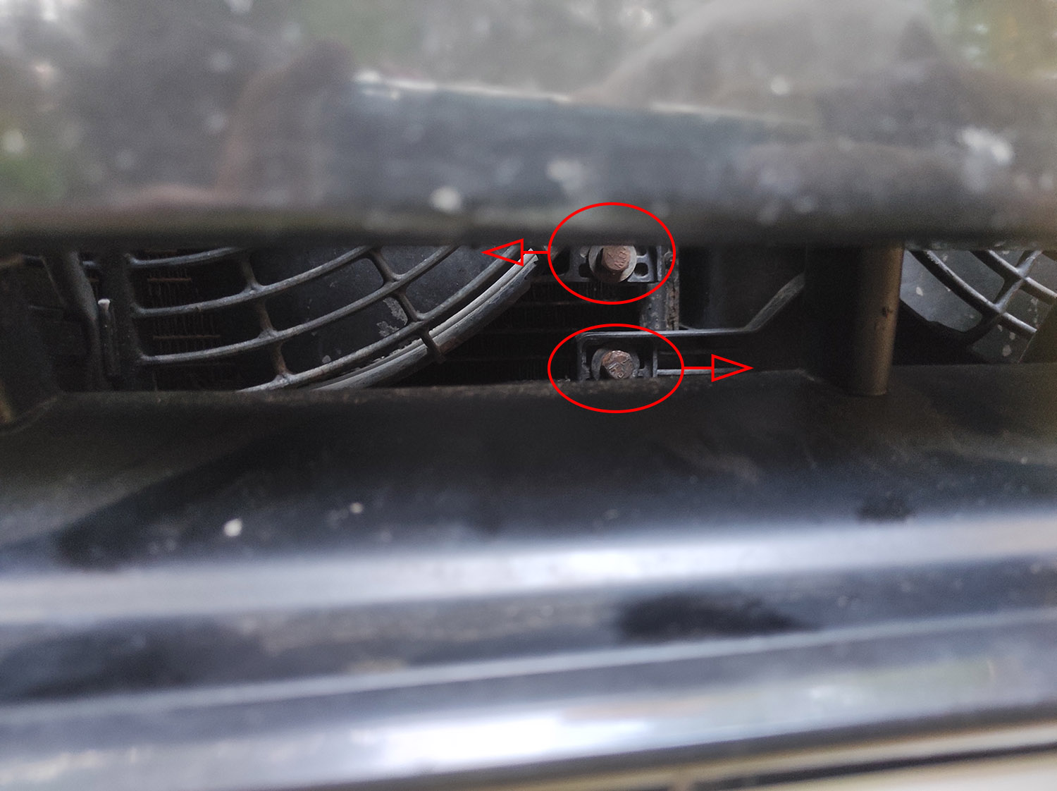

    Итак, снимаем кожух вместе с вентилятором
    Каждый из двух кожухов крепятся четырьмя болтами. Я менял только на левом, поэтому показываю на его примере. Все элементарно! Только нужна отвертка с головкой на 10 и с удлинителем. Иначе не достать нижние болты.
    Вытаскиваем кожух наверх, отцепляем фишку

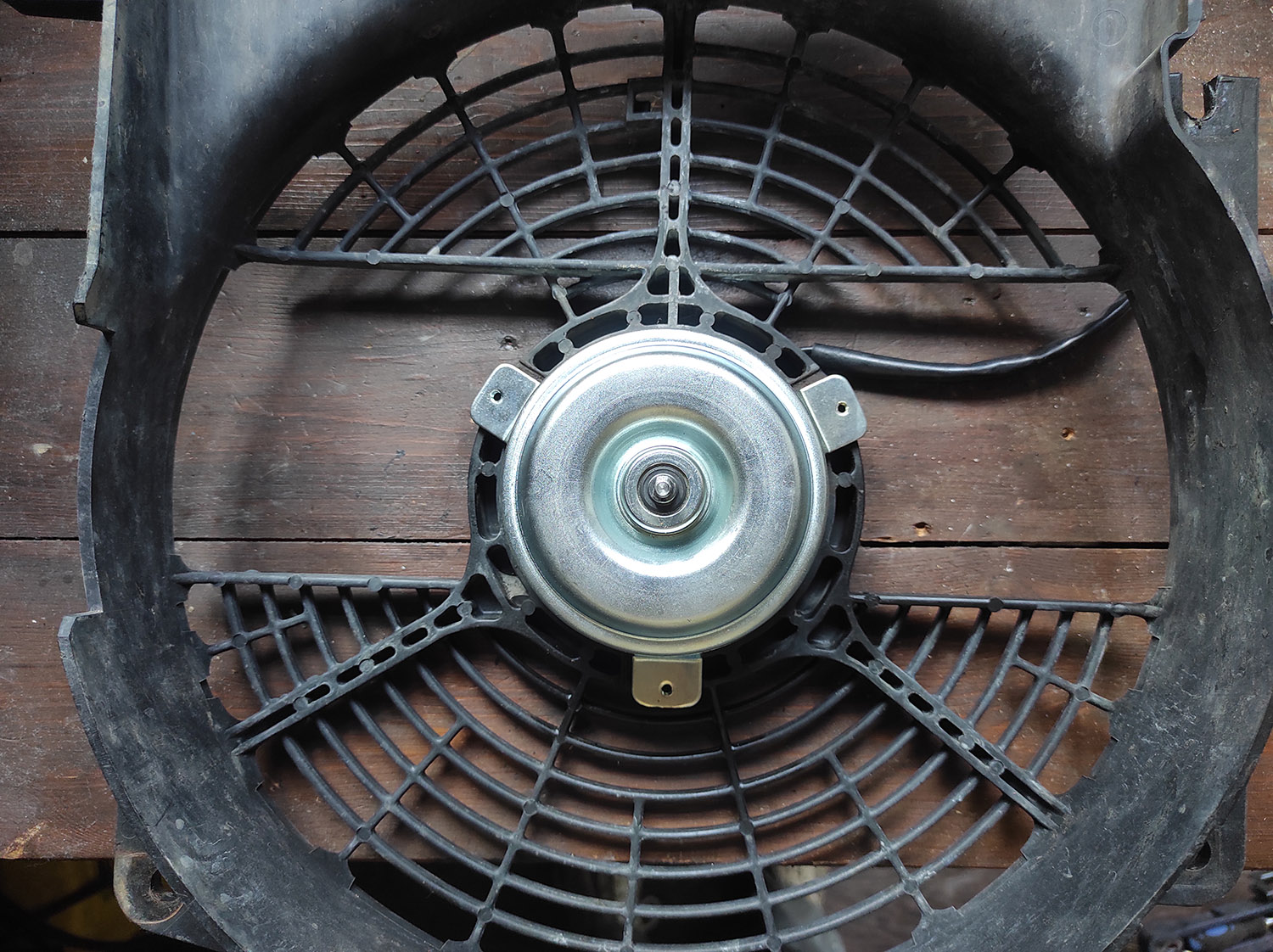

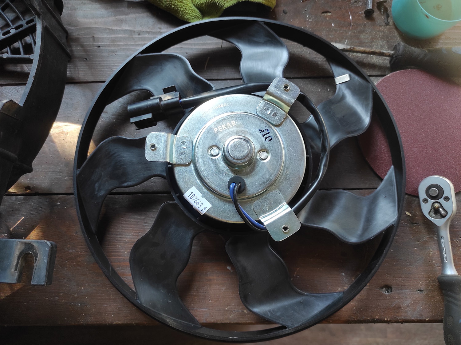

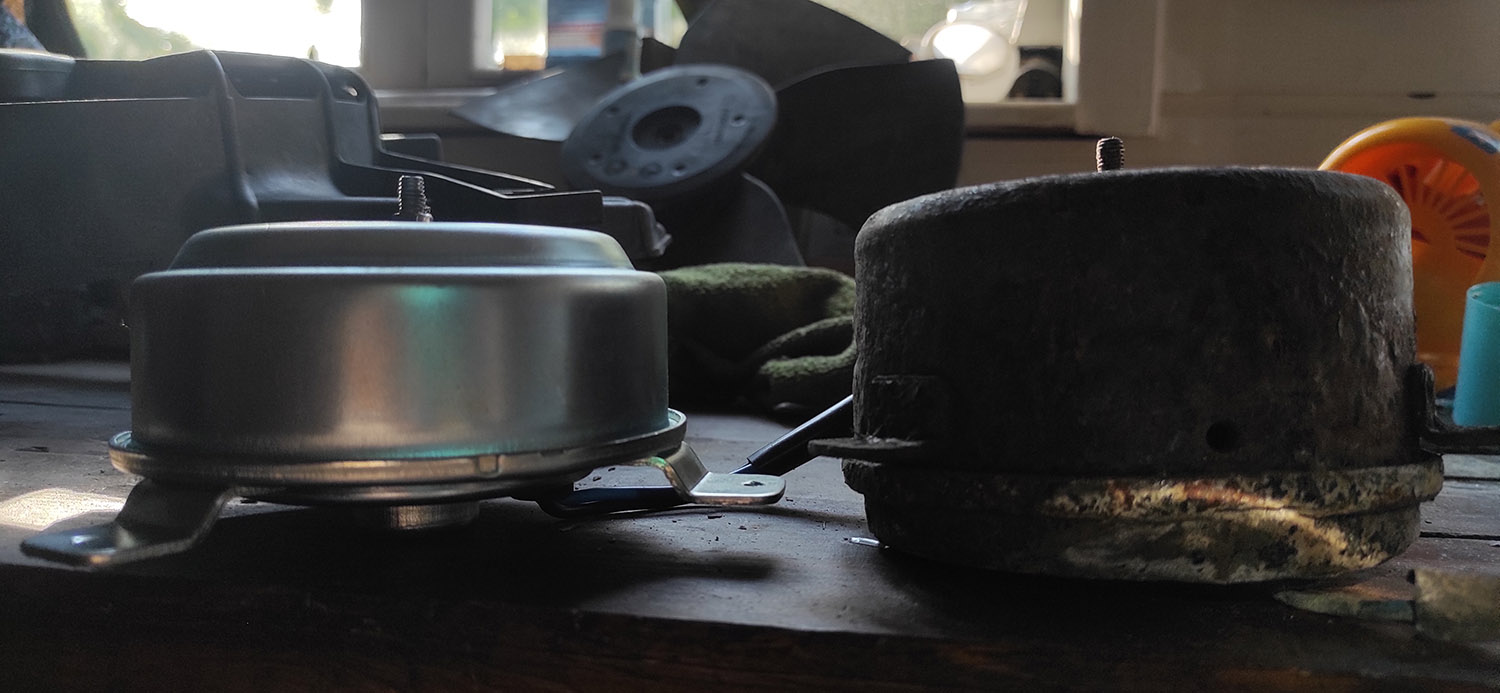

    Приоровский моторчик немного меньше по высоте, но такой же по диаметру. Крепления в моем случае вообще не подошли! Хотя народ пишет, что два из трех подходят

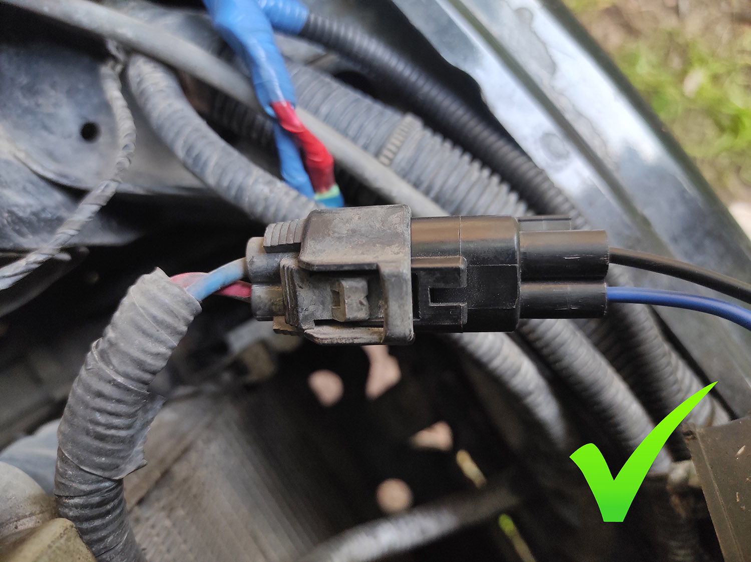

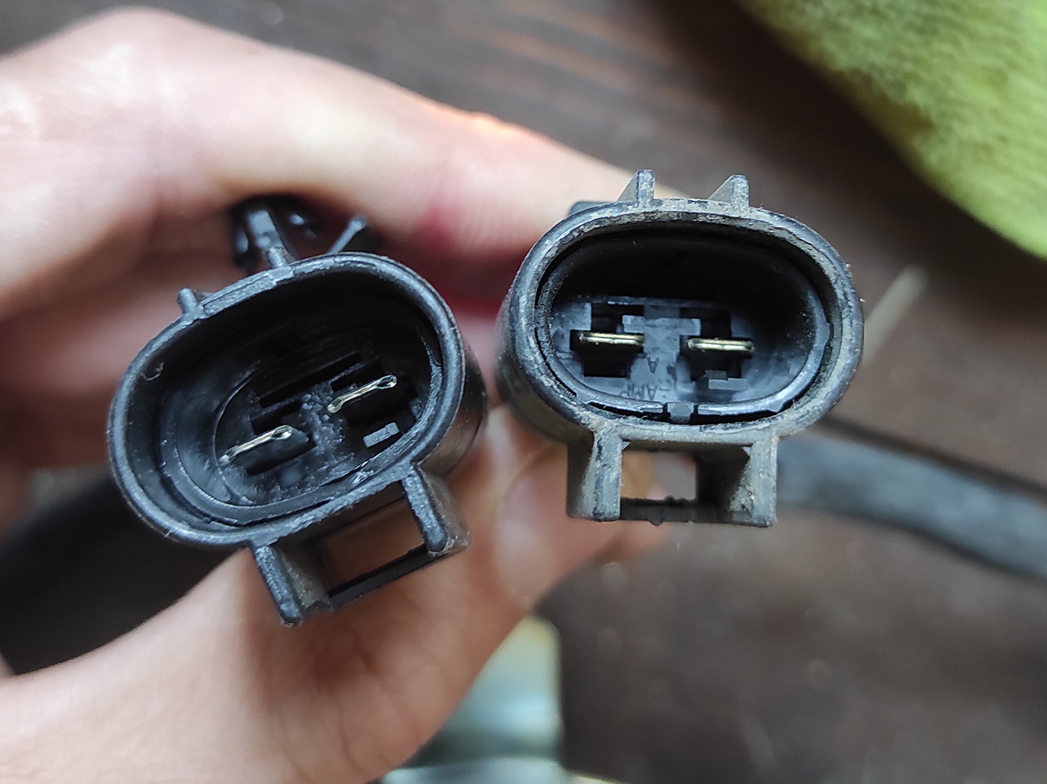

    Фишки абсолютно одинаковые
    Короче, я отцентровал мотор (накинув родную крыльчатку) и отметил отверстия. Далее просто просверлил новые
    Родные саморезы мне показались не такими надежными, поэтому для спокойствия прикрепил мотор к кожуху болтами с гайками

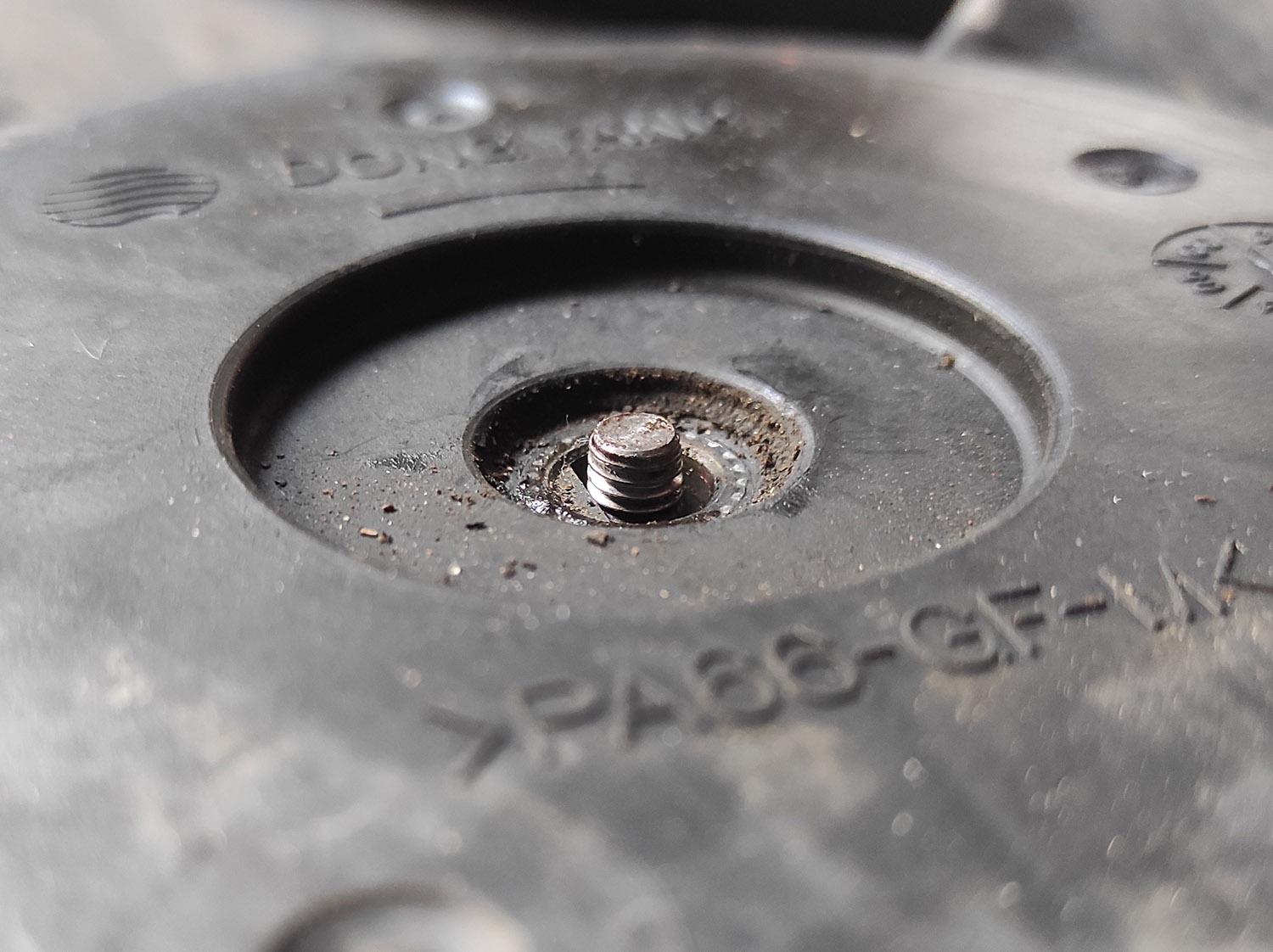

    А вот дальше самое интересное. Шток на приоровском моторчике имеет обратную резьбу. При этом сам шток на 3 мм короче нашего. Из-за этого гайку накрутить почти невозможно. Гайка там с фланцем идет. У меня не оказалось гаек с обратной резьбой, поэтому я просто сточил фланец. Получилась просто гайка. Шайбу подложить тоже не удалось. Высоты не хватает. Поэтому закрутил гайку как можно сильнее. Надеюсь, не соскочит!
    По высоте крыльчатка встает идеально. В интернете люди пишут, что нужно подкладывать шайбы, чтоб вентилятор не задевал радиатор. У меня все встало и так отлично.

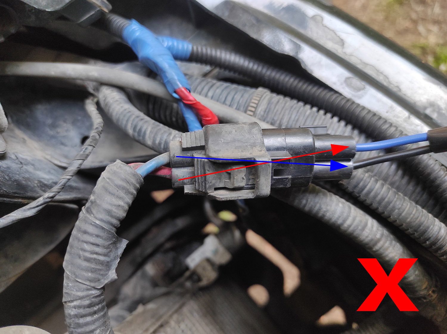

    Далее все очень просто. Меняем на приоровской фишке провода местами, чтобы наш вентилятор вращался в нужную сторону

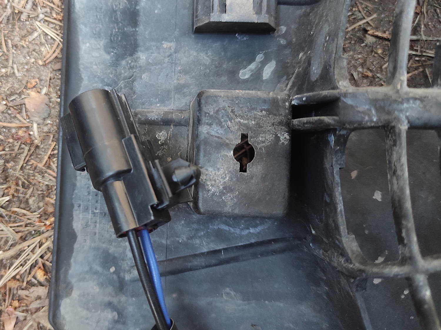

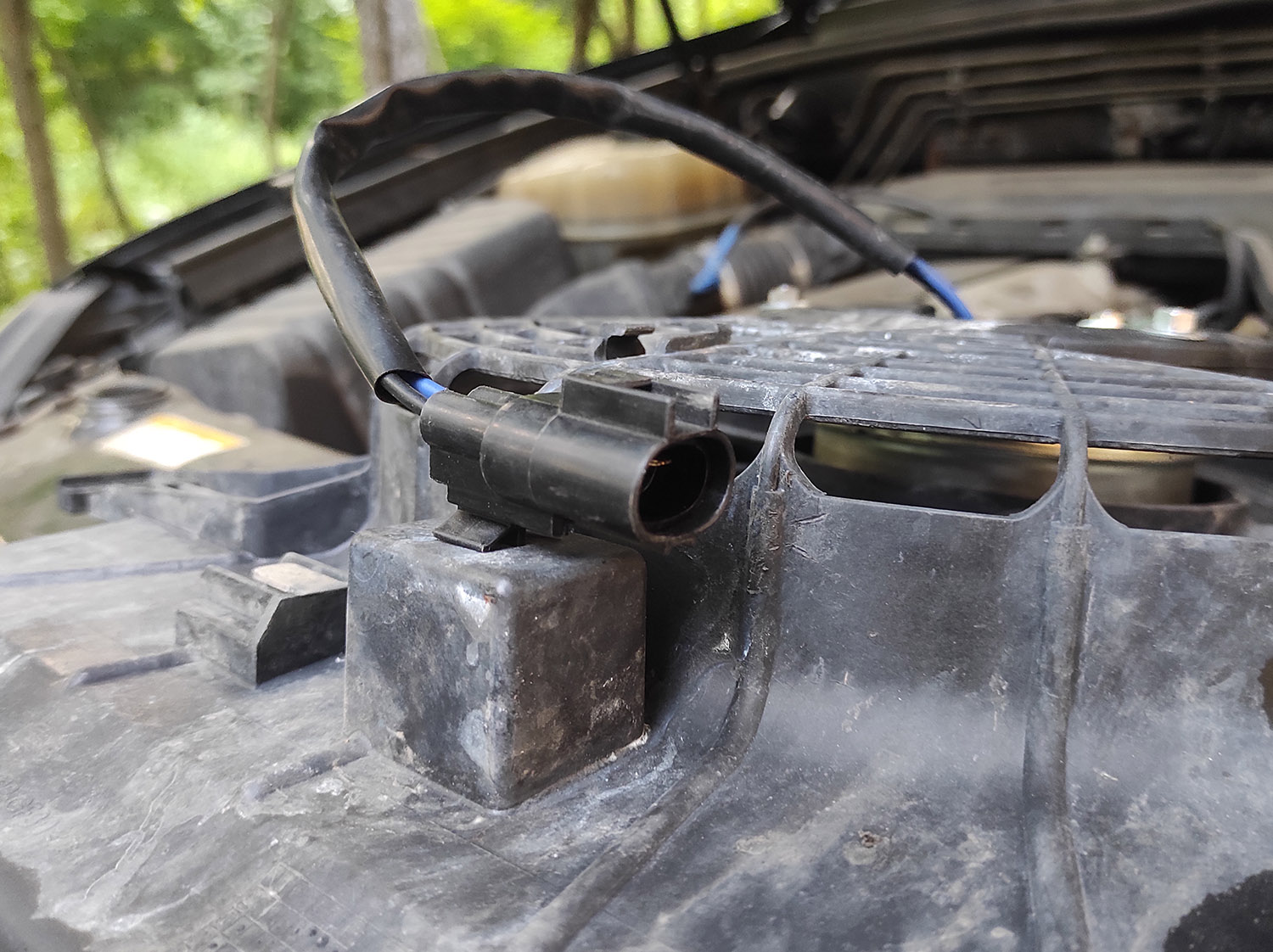

    Кстати, на нашем кожухе почему-то два варианта крепления для фишек. Приоровская встает во второе крепление. Мелочь, а приятно!
    Ставим все на место. Я смазал резьбу болтов крепления кожухов, чтобы в будущем откручивалось без проблем.
    Все! Проверяем рукой, чтоб вентилятор не задевал радиатор. Включаем кондей, радуемся!
    Не знаю, почему у меня не подошли крепления, хотя все пишут, что 2 из 3 подходят. Возможно, я купил какой-то другой моторчик. Хотя на приорах крепления же одинаковые наверно
    На все ушел примерно час. По сложности - для первого класса! Учитывая, что стоимость приоровского моторчика 2000-3000 рублей против 12000-14000 ссан-ёнговского, то я считаю очень выгодно, даже учитывая некоторый гемор при переделке. Я вообще очень не люблю всякий колхоз и всегда стараюсь ставить оригинал. Но тут колхоз оправдан.

    Спасибо за подробный отчет!
    Я не понял только крыльчатку старую ссангйонговскую поставил или так с приоровской оставил?
    Пожалуйста :))
    Крыльчатку поставил родную нашу ссанёнговскую. То есть старую свою. Можно наверно оставить и приоровскую, но она меньше и выглядит по-другому. Тут уж дело вкуса.
