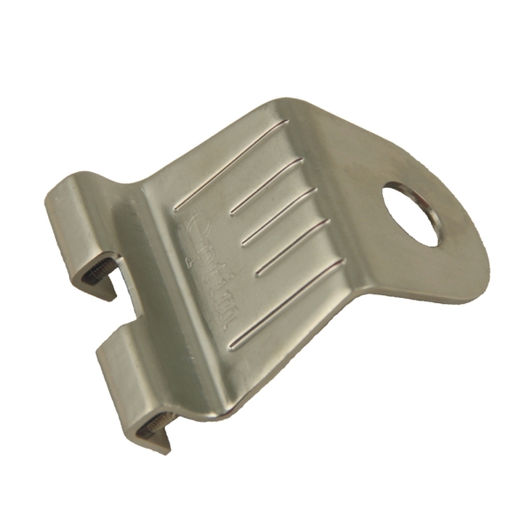

    Здравствуйте) Интересуют варианты установки врезной антенны на Кайрон, без сверления крыши. Какие кронштейны для него более подходящие, варианты установки? Купил такой, pic2498_1.jpg померить не было возможности, теперь валяется без дела. У него маловат обхват. Антенна Lemm Eagle AT-1000.

    1. Обхват чего?
    2. К чему Вы его крепить пытались?
    3. Предоставишь его для замера, то могу попробовать сделать в нужных размерах

    Планируется установка на заднюю дверь.

    Отрежьте от него скобу снизу, просверлите три дырки и приверните болтами к релингу. Дверь это плохой вариант.

    Да, я так уже все и сделал)

    А у меня такая конструкция кронштейна, сделай сам называется.

    Станислав, здравствуйте! А как крепили кронштейн к кузову? В этом месте вроде нет никакого крепежа?
    Я так понимаю, что у Стаса крепление кронштейна под петлей задней двери.
    Стас сверлил крышу

    А какова толщина релинга? Будут ли болты держать!!!
    Не к самому рейлингу, а к его опорам. Там не менее 5мм алюминия. Держит отлично. Причём резьба нарезана прям в опоре. Проверено многими любителями бездорожья нашего клуба и Куролесами. Ну и у самого с прошлого года тоже к опоре рейлинга все привинчено.

    Так сверлить и нарезать резьбу можно не снимая рейлинг? Удобно ли будет? Не хочется саморезами !
    Я снимал. Но это была попутная работа. Основная цель съёма рейлинга была другая.

    Просверлить рейлинг не проблема, нарезать резьбу не получится. Снимайте рейлинг лучше, я снимал, заодно и шумку потолка сделал.

    Думаю, раз просверлить получится, то и нарезать резьбу тоже. Там алюминиевый сплав и резьба режется элементарно - метчик в пассатижи и все это в прямые руки.
    И метчик не нужен, прям сразу болтами резьба режется. Я так делал.

    Сделал отверстия и нарезал резьбу не снимая рейлинг! Все отлично получилось! Толщина опоры примерно 5 мм!
