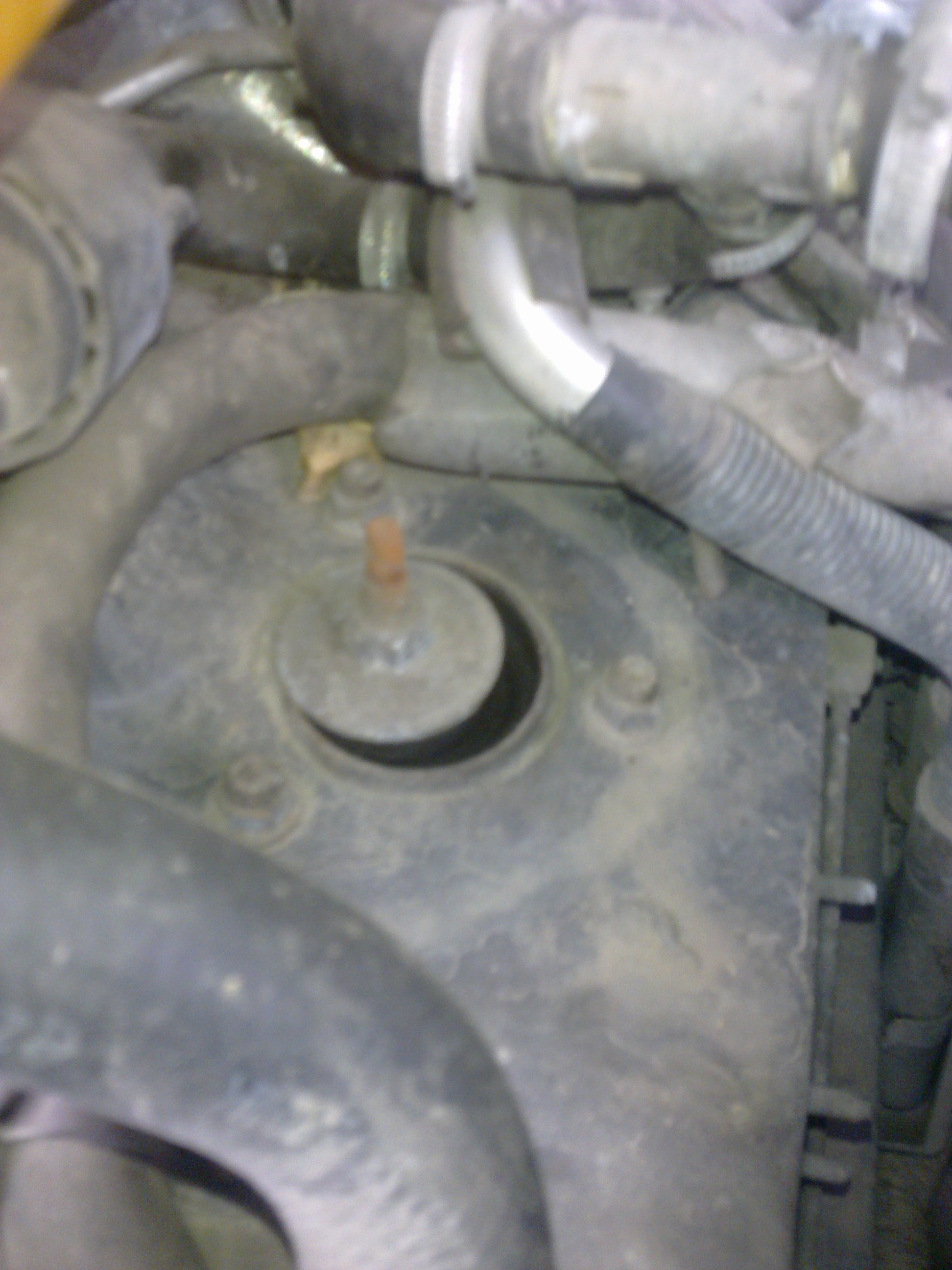

    Верхняя опора аммортизатора
    Может кто сталкивался? отчего такое и как лечить?
    Машинист пивного крана.
    89030037214, Андрей
    Скорее всего разбиты втулки чашки амортизатора.
    У меня было с другой стороны, зря меняли опору. Выложу позже её фотку. Виной был неправильный сход-развал, пока не заменили сайленблоки рычагов, стойка не хотела возвращаться на место.
    Варианты:
    1. Разбита опора (втрулка), вследствие чего уход штока
    2. Сход развал да, наверное может быть
    3. Погнута стойка, а именно шток амортизатора

    Во блин. Начинать менять в таком порядке?
    О как. Схождение врядли на это может влиять. А вот развал, видимо, может. Но как? Какие заменили сайленблоки рычагов?

    Стойку снять и будет видно
    О как. Но как? Какие заменили сайленблоки рычагов?
    Вот это моя ни в чём не виноватая опора
    Сайленты передние и задние нижних рычагов, которые регулируются сход/развальными болтами. Лично у меня они прикипели, так что пришлось ампутировать по самое не балуйся.
