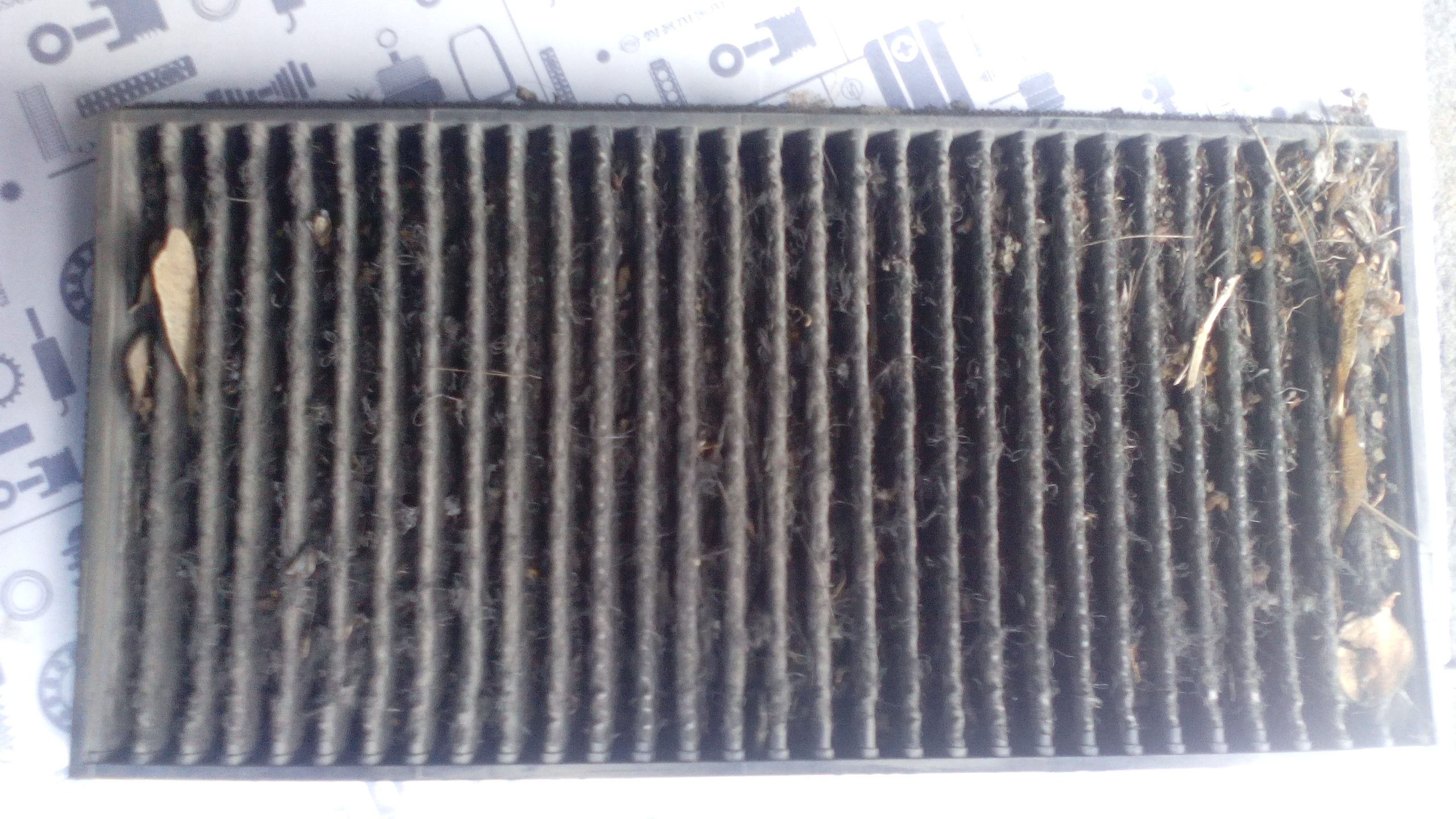

    Решил я вчера заменить салонный фильтр. Вынимаю и увидел вот это:
    Не удивительно, что в ноги слабо дуло!

    Удивительно что ваще дуло.
    А он один стоял, второго НЕ БЫЛО!!! Наверное летом на даче все разберу и прочищу все воздуховоды.

    ТАК ТАК ТАК !!!! СТОП!!!!!!!!!!!1
    еслиб он был один то дуло бы очень хорошо !!!!!!! так как за место второго дырень точно такая же .
    Руслан фильтра стоят не друг за другом а рядом. причем втавляется один потом отодвигается в сторону (вправо) и следом туда же вставляется второй.
    может вы просто второй не достали ? справа ? там только кончик его виден
    а почистить Вам там на даче особо ни чего не удастся . больно сильно всё спрятано .
    разве что снять мотор и вытряхнуть с него всю каку
    И продуть компрессором или пылесосом

    Спасибо! Стоял именно один! Тот который вправо сдвигается, а второго как раз и не было.
    Вот я и хочу снять моторчик на даче, вооружиться пылесосом и каким-нибудь тросиком с тряпочкой.
