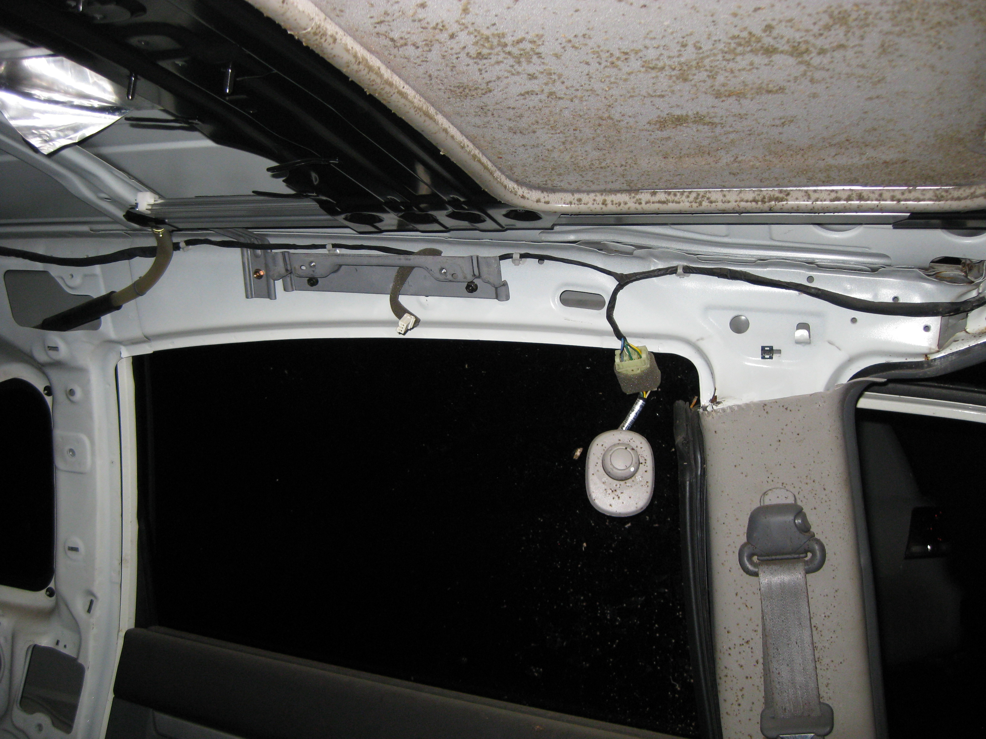

    Скоро начинается дачный сезон , а мой главные заядлые дачники не такие уже гуттаперчевые ( 7-й десяток идет ) и залазить на 2-й и 3-й ряд уже не так просто... цепляются за всё что можно ( но чаще за то что не можно )
    По мотивам темы http://autoclub-ssangyong.ru/showthread.php?t=1976 решил сколхозить ручку. вот что получилось:
    к пластине приварил шайбу 6ммх23мм , к ней гайку М6 с фланцем
    ставим пластины в намеченные места на двусторонний скотч и примеряем обшивку (пластик). смотрим чтобы отверстия совпадали, при необходимости корректируем пластины . вроде все гуд
    сверлим отверстия на 2,5мм и закручиваем саморезы (клопы )
    красить не стал ( погода не лётная ещё) - замазал мовилем сварку
    ручки от ланоса из темы выше
    ** держится крепко
    ручки купил две так что в следующий раз поставлю вторую но для переднего пассажира ( жена жалуется то ли на неудобную посадку то ли на узкие юбки..)
    а справа на втором ряду у меня законное место младшей дочери - детское автокресло там прописалось на долго и ручка не нужна

    Все хорошо, даже нравится! Но вот стойку таким количеством отверстий не сильно ослабил?
    нет!!! стойка мощная . там двойной слой металла так как в том месте крепится ремень безопасности
    они диаметром 2,5мм всего

    На второй фотке как-то жутковато, что ли, а вот результат - элегантно, выдержанно - как родное. Все кстати - и цвет ручки, и размер, и вылет... Молодца!
    Реальная альтернатива клепаным гайкам!
