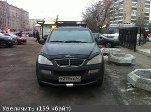

    Кость, если у тебя остались фотки, где это еще на кайроне установлено и ты хайджеком за трубу эту поднимал морду, залей их сюда.

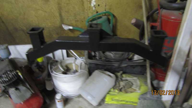

    Единственое, что доработано на фаркопе, так это добавленно еще 2 американских квадрата, на которых собственно и держится труба.
    К тому же, труба съемная и за место нее, можно легко воткнуть лебедку на площадке.

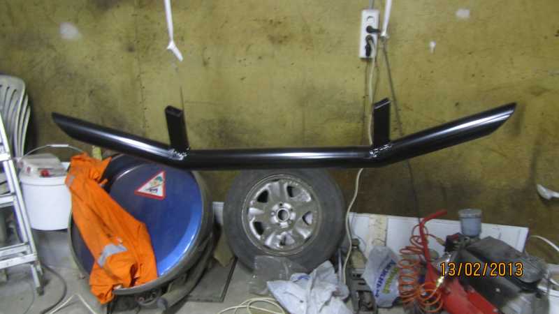

    Теперь боле менее ясно...Если можно,на досуге сфотайте в снятом виде,саму трубу,квадраты ну и как там всё крепится...Вещь очень нужная...Интересно,а трубу ещё ближе можно к бамперу подвинуть.

    Ещё вопрос,теперь уже к Косте. Труба сварная или так умело выгнута.

    1. Труба сварная. Но это толстостенная труба d=76
    2. Подвинуть ближе ее, можно, но нужно делать доп отверстия для зажима и укорачивать посадочные штоки.

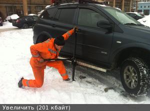

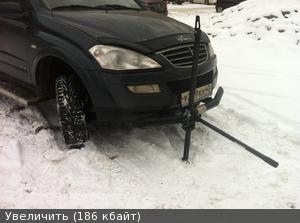

    2954370m.jpg2811618m.jpg это при первой жизни.2972802m.jpgеще эту трубу при установке лебедя, можно использовать в качестве якоря.IMG_2580.JPGIMG_2579.JPG

    Прикольно. А на последнем фото,это и есть сам фаркоп.
