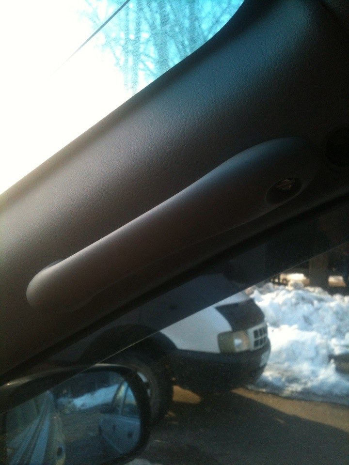

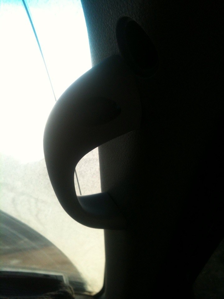

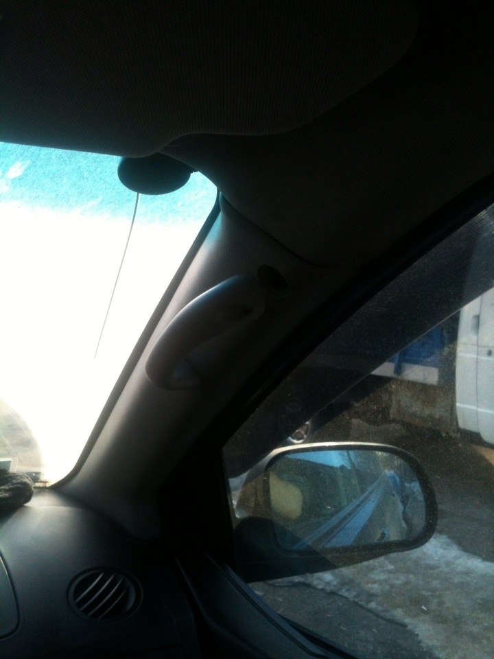

    Всем привет! Долго изучал данный вопрос так как машина выросла в высоту. Далее кидаю ссылку как что вышло в своем Б.Ж. на Драйве. Может кому пригодится. вышло прикольно. Самому нравится)))) http://www.drive2.ru/l/4015337/
    Здорово! А как эти заклепки расклепываются?
    И что использовал в качестве 2-см проставок между стойкой и накладкой стойки? Длина болтов какая?

    в отчете с драйва все подписано:
    "сама ручка от крузака 74610-60070-B2 и заглушки к ней 74615-60030-В2 и 74616-60030-В2"
    на екзисте от 632 руб
    там есть спец заклепочник для них , но можно просто болтом закрутить и с обратной стороны образуется юбочка .
    так как втулка с резьбой стальная а тело заклепки (то на чем держится) алюминевое , я бы не стал возлагать больших надежд на эту ручку

    Ребят, извините что не отвечаю в теме. Рад что многие заинтересовались. Стырил ка то на драйве. Парень на Эль -200 поставил. Потом я воплотил. Заклепки действительно алюминиевые. Держатся очень крепко. Пользуюсь ручками постоянно. Держатся очень крепко, как и когда их поставил. После меня народ ставил без коепальника. Просто болт, несколько шайб и гайка. Всем удачи в новом году. С новым годом!!!

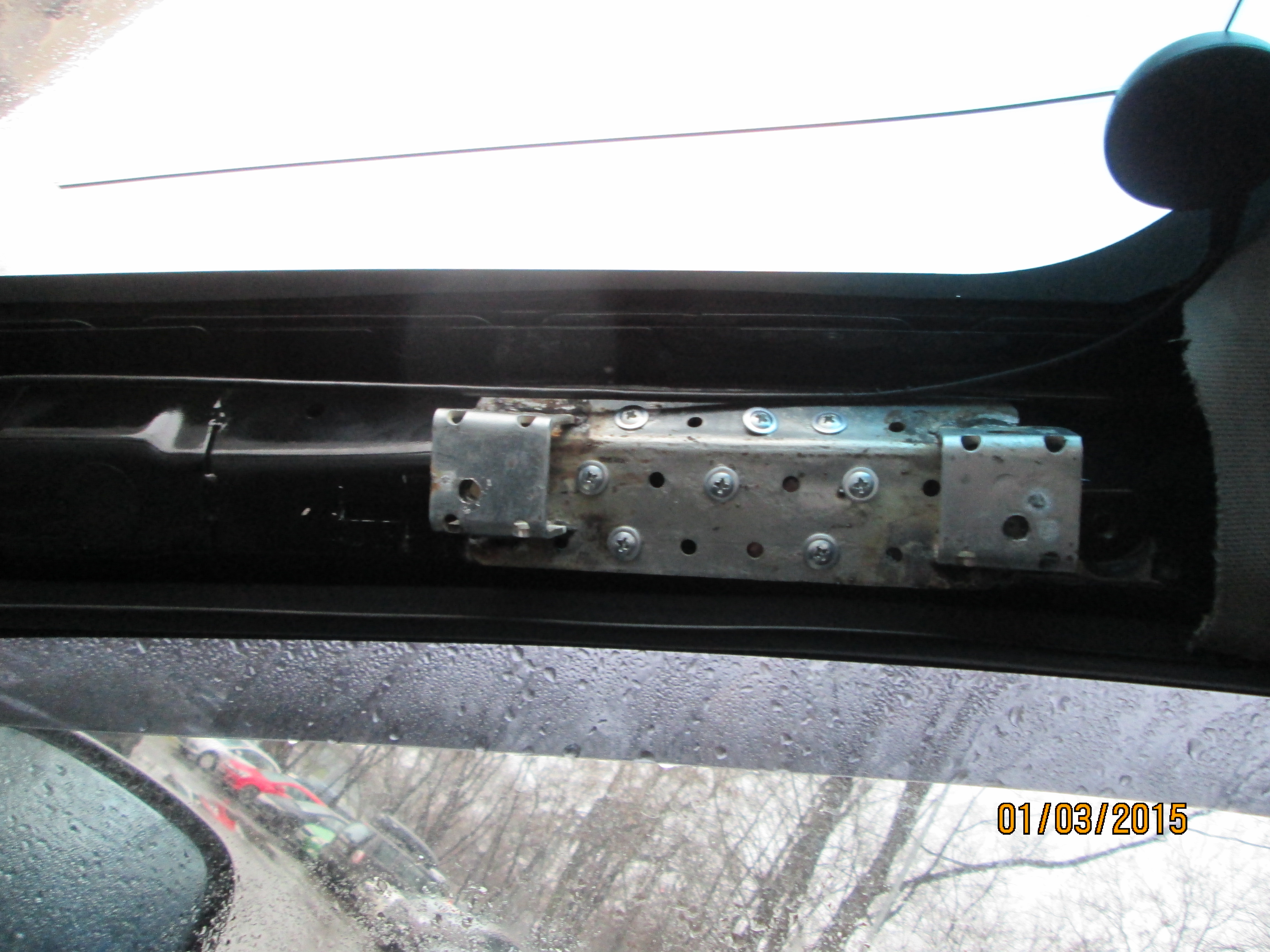

    Я себе на Кае сделал вот так:http://kyron-clan.ru/forum/index.php...ki-passazhira/
    Но с небольшими переработками под своё разумение. Железку чуть по короче сделал. Не красил(Мне показалось лишним так как использовал оцинкованную пластину и скобы )yVycXNhMOIQ.jpgEie5yrEHVPQ.jpgCIn_PCQVtHA.jpgaHru4GzrN64.jpg Сегодня другу тоже забатцал. Держится ооооочень крепко. Я за эту ручку всю машину шатал. Весел на ней(ВЕСА ВО МНЕ ЦЕНТНЕР)Мне кажется очень хорошо вышло.
    Зачетно !!!! и первоисточник класс , всё подробно . даже я всё понял сразу......
    первое впечатление : надежней чем предыдущее решение
    ручки 96279672 уже отложил в корзину. будем обмозговывать и для второго и третьего рядов.....
    Последний раз редактировалось РоманВТ; 28.02.2015 в 17:49.
    Иван
    27.02.2015
    в Москве. Район Левобережный. (САО).
    14

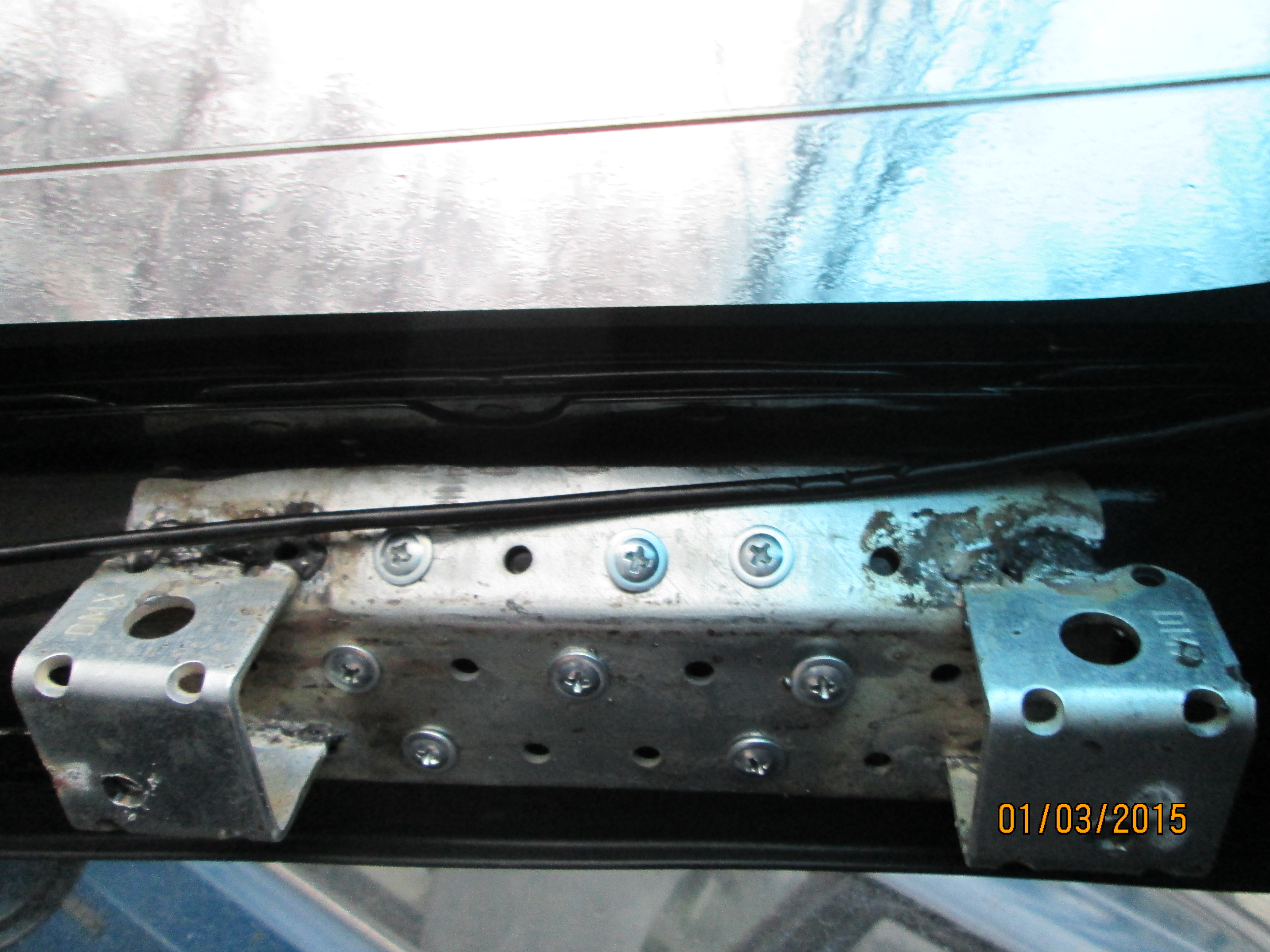

    Я только вот эту пластину сделал короче что бы не срезать крепление на обшивке к стойке как в варианте по ссылке. Площадка вышла по длине где то 16-16.5 см. если не ошибаюсь. Но то что надёжно 100%. Я без шуток на ней весел и раскачивал машину за неё. Я делал что бы маме забираться было легче. И по этому не мог позволить что бы она оторвалась случайно.

    мои пассажиры-дачники ( бабули 60 лет ,центнер веса, ноги не задираются уже ...) обязательно отдерут эту алюмяшку. не отдерут так разболтают.
    да и я не 90-60-90
    а по существу :
    первый вариант крепится в 2-х местах к жестянке алюминиевыми гайками
    второй вариант крепится на жестянку в 10-и или более местах . а ручка в двух нормальных стальных гайках
    Последний раз редактировалось РоманВТ; 28.02.2015 в 20:41.

    Борис тут 2 слабых места :
    1.кузовщина - жестянка 0,8мм и крепиться к ней перпендикулярно ненадежно - ручка создает плечо и таская за ручку она будет гнуться и лопаться в месте соединения.
    2.алюминиевая гайка-заклепка . тоненький деформированный при установке алюминий - это ещё хуже тонкой жестянки ....
    а теперь после этих доводов ещё раз:
    второй вариант крепится на жестянку в 10-и или более местах стальными саморезами . а ручка в двух нормальных стальных гайках
    Местный Аватар для боцман
    борис
    04.03.2014
    москва
    755
    Понял, а если бы ручки крепились на заводе штатно они бы крепились к голой стойке как на многих машинах. Предположу что в расчетах заложен запас прочности.
    почти так. для прочности в местах крепления металлу придают профилированую форму ( ну типа выдавят площадку 30х30мм ) и упрочнят ее , приварив пластину 1-2мм. получиться 2-3мм металла. туда и резьбу нарежут

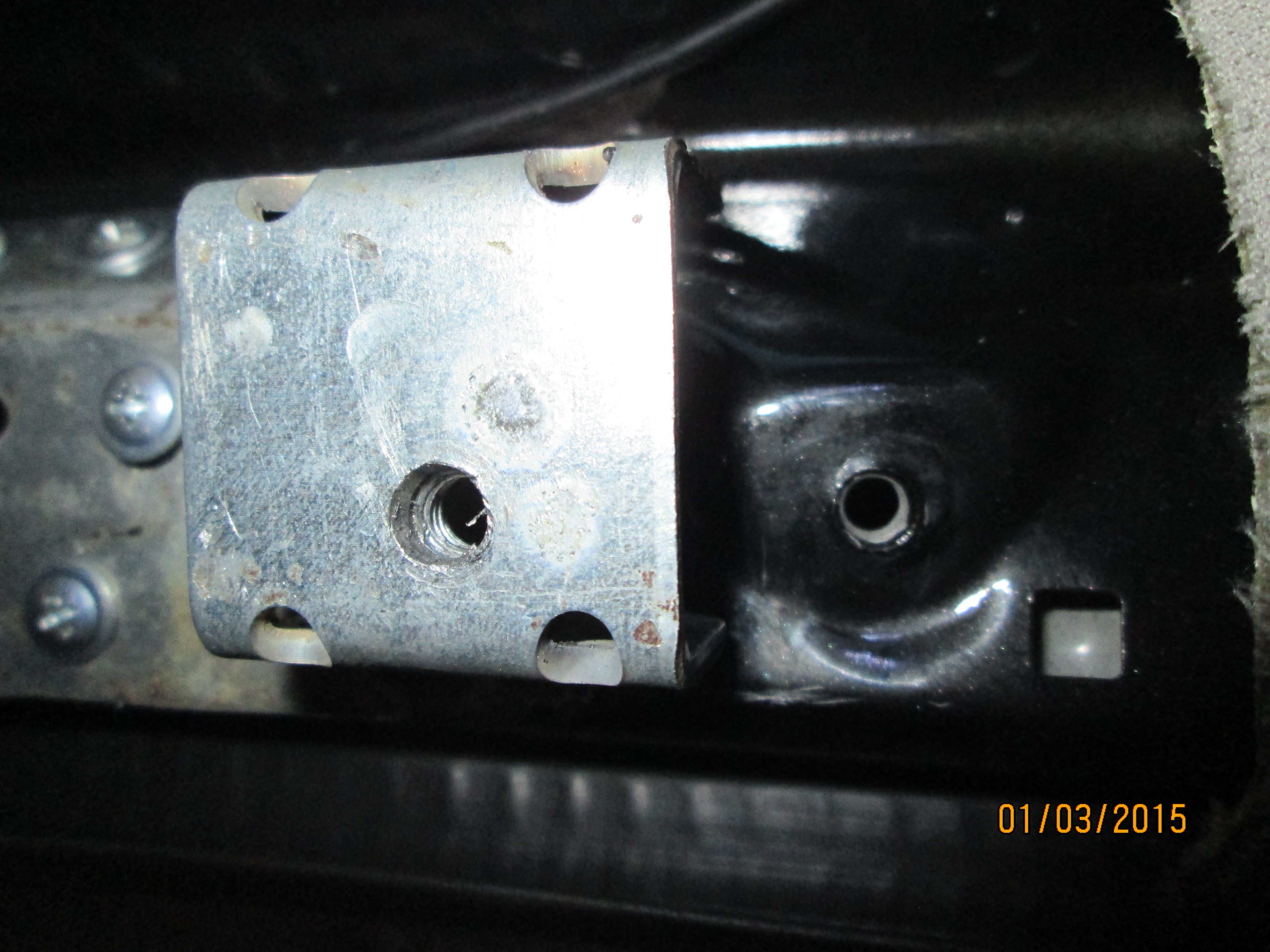

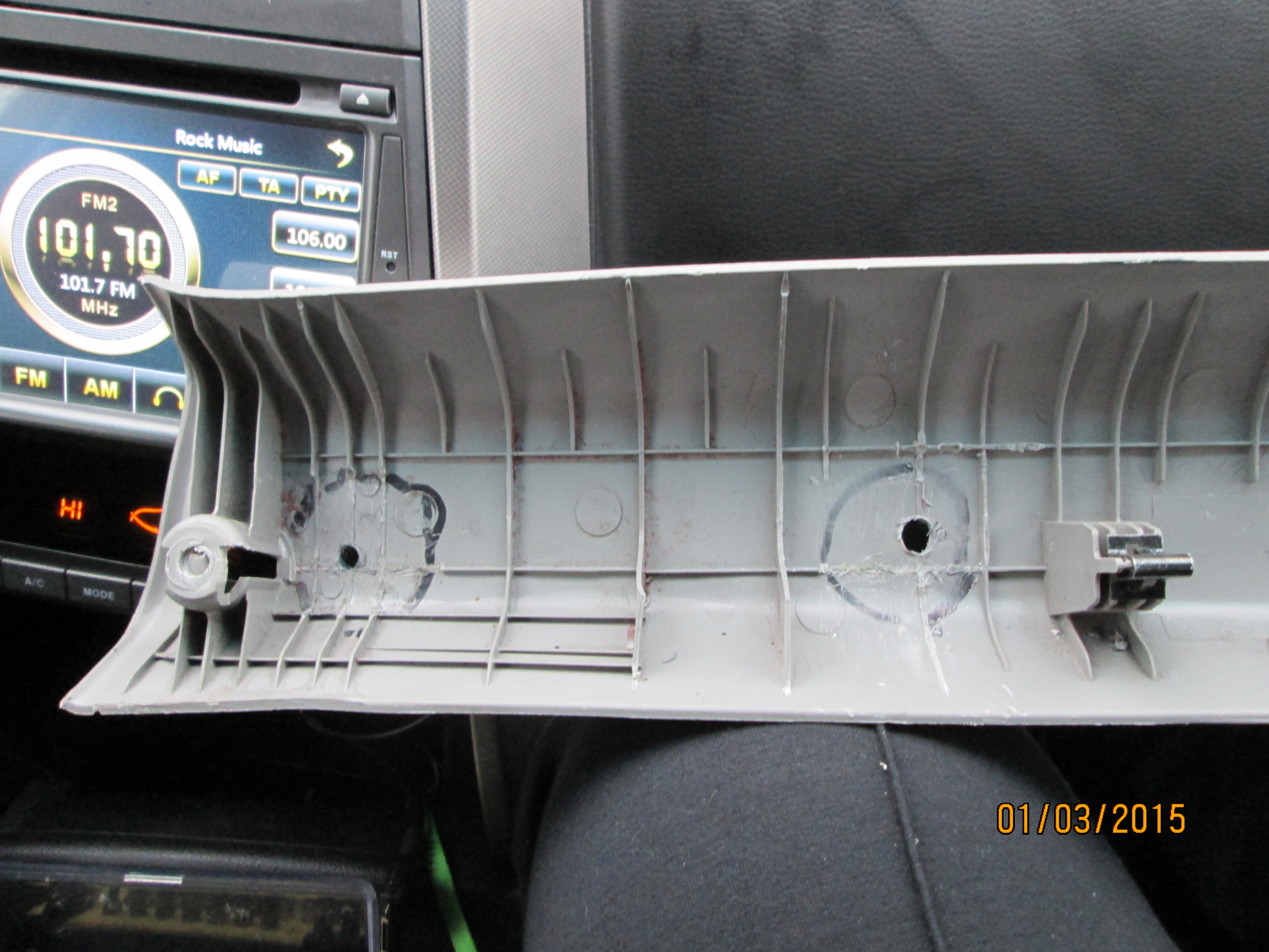

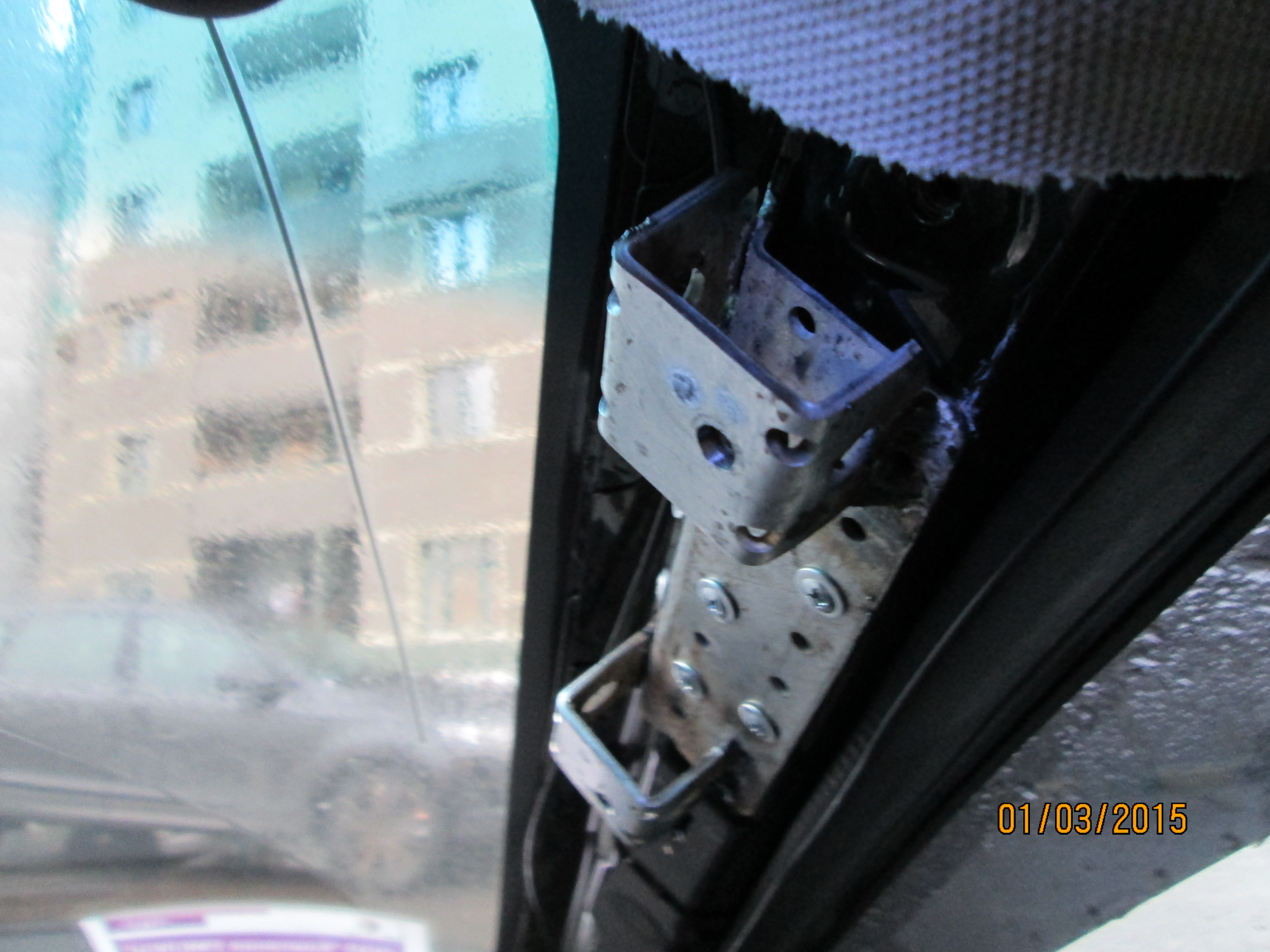

    Я сфоткал как у меня крепится пластина и как выгладит.IMG_5170.JPGIMG_5171.JPGIMG_5172.JPGIMG_5174.JPGIMG_5175.JPGIMG_5176.JPG

    Вот пояснения что изменил по сравнению с исходником.https://www.drive2.ru/b/1717760/
