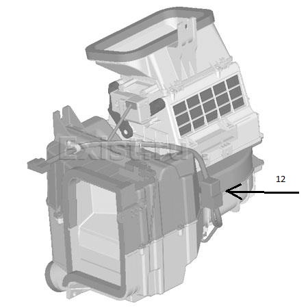

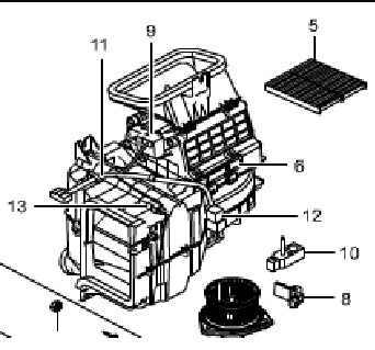

Коллеги. Обнаружил на корпусе вентилятора переднего кондера (за бардачком) пустую фишку под реле. Позиция 12 на схеме. По каталогу туда идут два артикула: 66182-25238 дорестайл и 84410-06101 после, оба - 5 контактные реле, к фишке подходят только четыре провода. Т.к.у меня 2008 год то как законопослушный бюргер я купил 84410-06101, воткнул и вентилятор стал крутить на максимум независимо от включения блока климата вообще. В мануале написано, что это реле высокой скорости вентилятора :-).
Интерес научный инемного рпактчиеский - иногда при глушении авто проскакивает ошибка "замыкание на массу" но чек не висит.
Вопрос: оно вообще там должно быть и какое, у кого как ?
