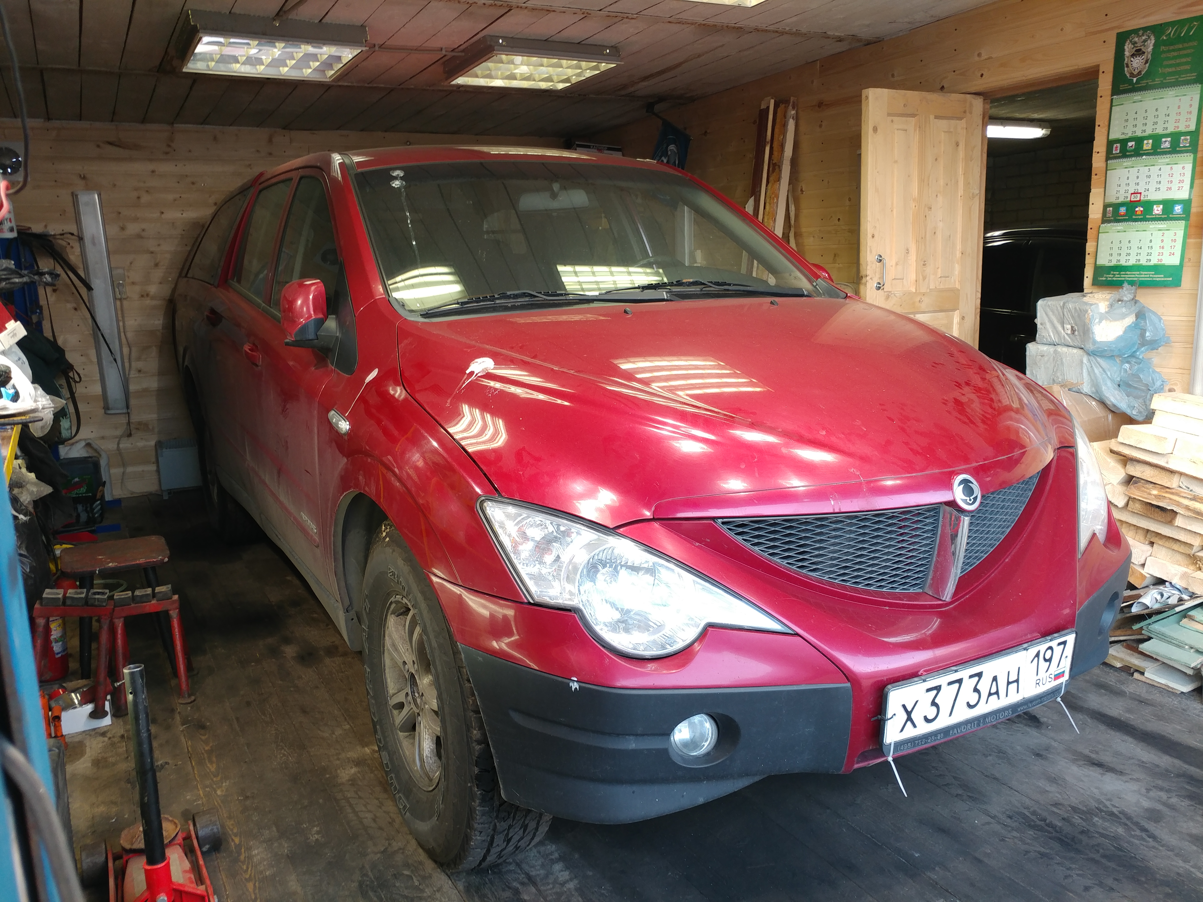

    Приобрел сегодня себе третью машинку! И на этот раз опять Ssang Yong! Соскучился что-ли! Или потому что и не прощался с ними по причине постоянного ремонта различных клубных и не клубных машин! Но в итоге вот - встречайте!!! Буду везти здесь свой блог! )))
    Итак, что мы имеем, пикап, красный, с кунгом, в стоке, на AT-шной новой резине 235/85/16 Bridgestone Deuler AT, от одного хозяина, 2010 год выпуска, 240 000 пробег, была на фирме "Архигеология", ездила в основном по западной сибире, московских зим еще не видела. Оно и видно по машинке! ))) Все хорошо, за исключением неработающего двигателя - ситуация многим известна - прогар поршня из-за льющей форсы. Но для меня это совсем не проблема! Все это лечится и получается в итоге новый или почти новый двигатель. Собственно взял вообще за копейки, теперь бум восстанавливать!

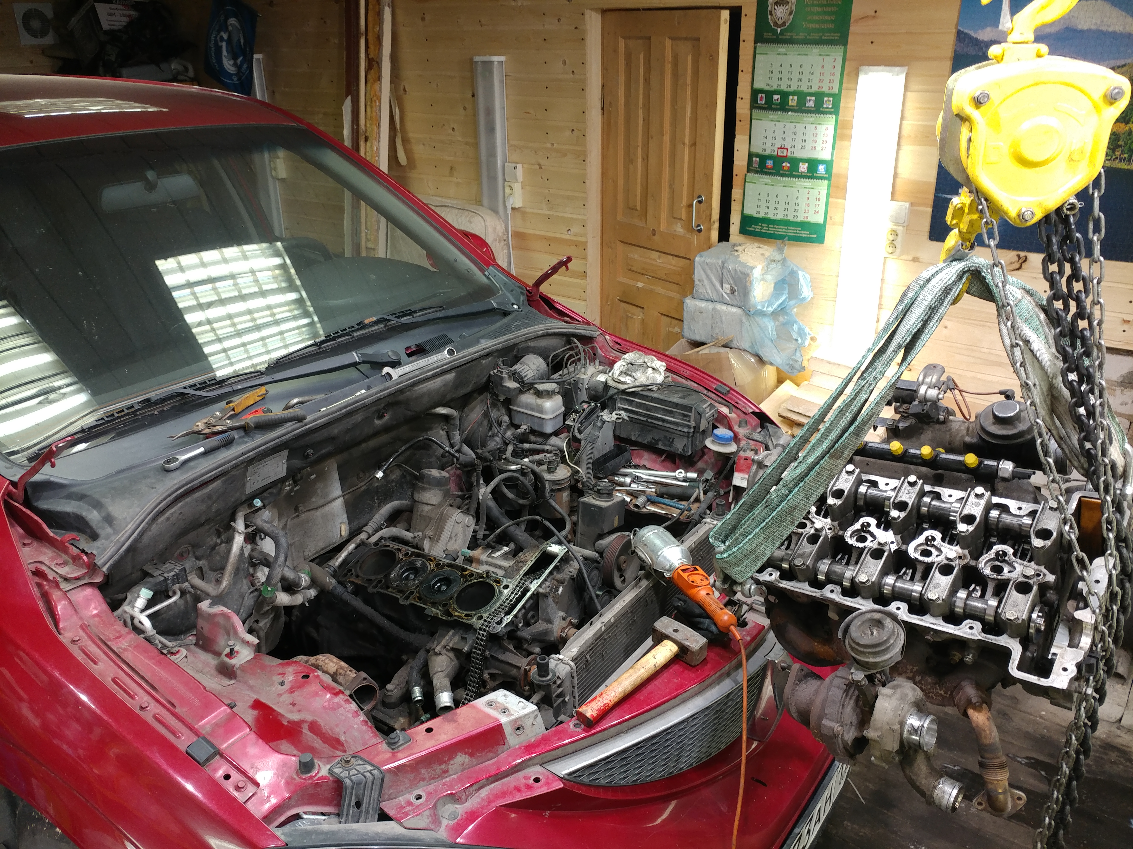

    Ну что вам сказать - машинка собрана и я уже езжу на ней ежедневно уже вторую неделю! Уже прошел обкатку! ))))
    По ремонту - капиталка как капиталка, только полная.
    Из нестандартного что делалось:
    1) гильзовка блока, а точнее 1-го цилиндра. И хонингование остальных цилиндров. 10 000р.
    2) правка и расточка коленвала. Задиры были на одной шейке шатуна, но пришлось шлифовать все 9. И корни и шатунные. Все вышло на 1-й ремонтный размер. 5 400 р.
    3) Вкладыши. Вот тут полная полная жЖжЖжЖж.... Ремонтные вкладыши в природе есть, а в реальности не достать, или стоить будут космос - по 20 000 р и выше за 1 комплект. А надо 2. В итоге нашел человека - делает вкладыши на заказ. Отдал 18 000 р. за 9 шеек
    Остальное все стандартно, отмываем, новые прокладки, новые кольца, колечки, и т.д. Да, еще один новый поршень взамен прогоревшего. Вот так
    Вот собственно и все. По результатам обкатки выяснилось что немного подвирает одна форсунка - позже разбирусь, и подтекает выжимной подшипник. Пока передачи втыкаются нормально а там посмотрим. Уже успел побывать в Карси - потрясли ходовку, по мелочам поменяли (шаровые, рычаги).
    Заказал детальки для лифта - скоро будет все новое.
    Ну и остается колодки махнуть - их практически нет ни передних ни задних и резину зимнюю купить? никто не продает? )))

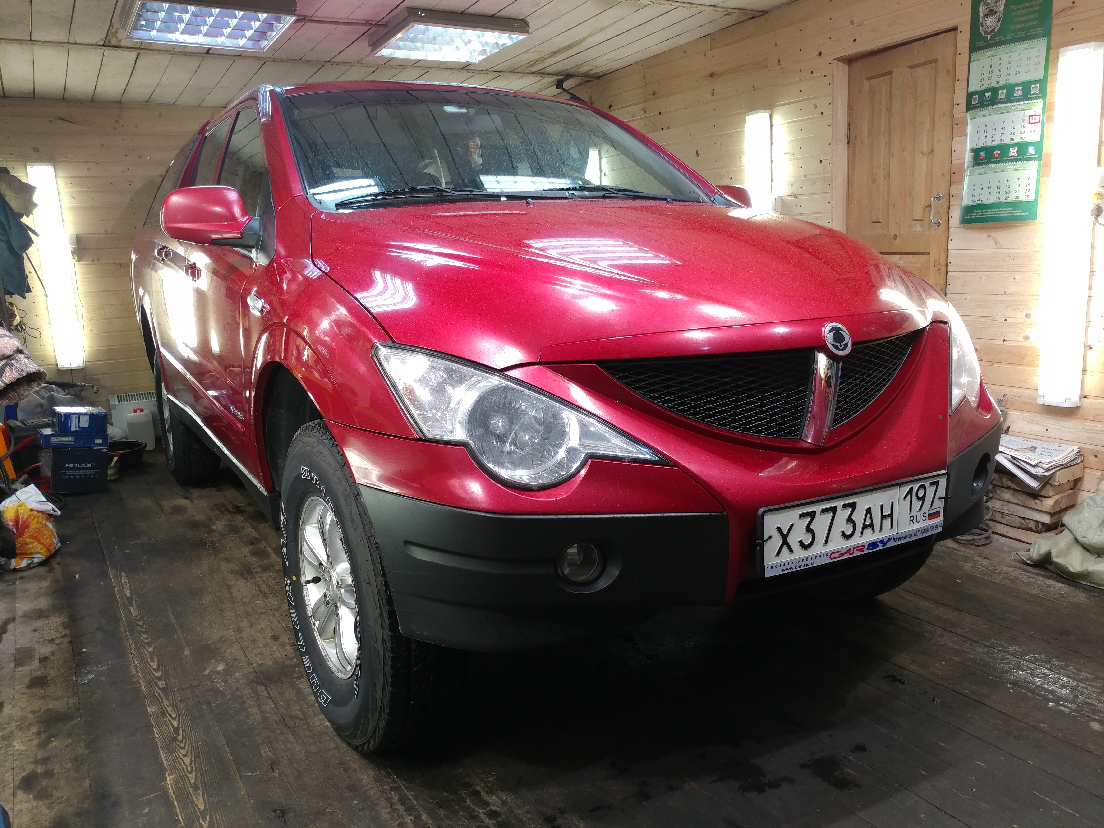

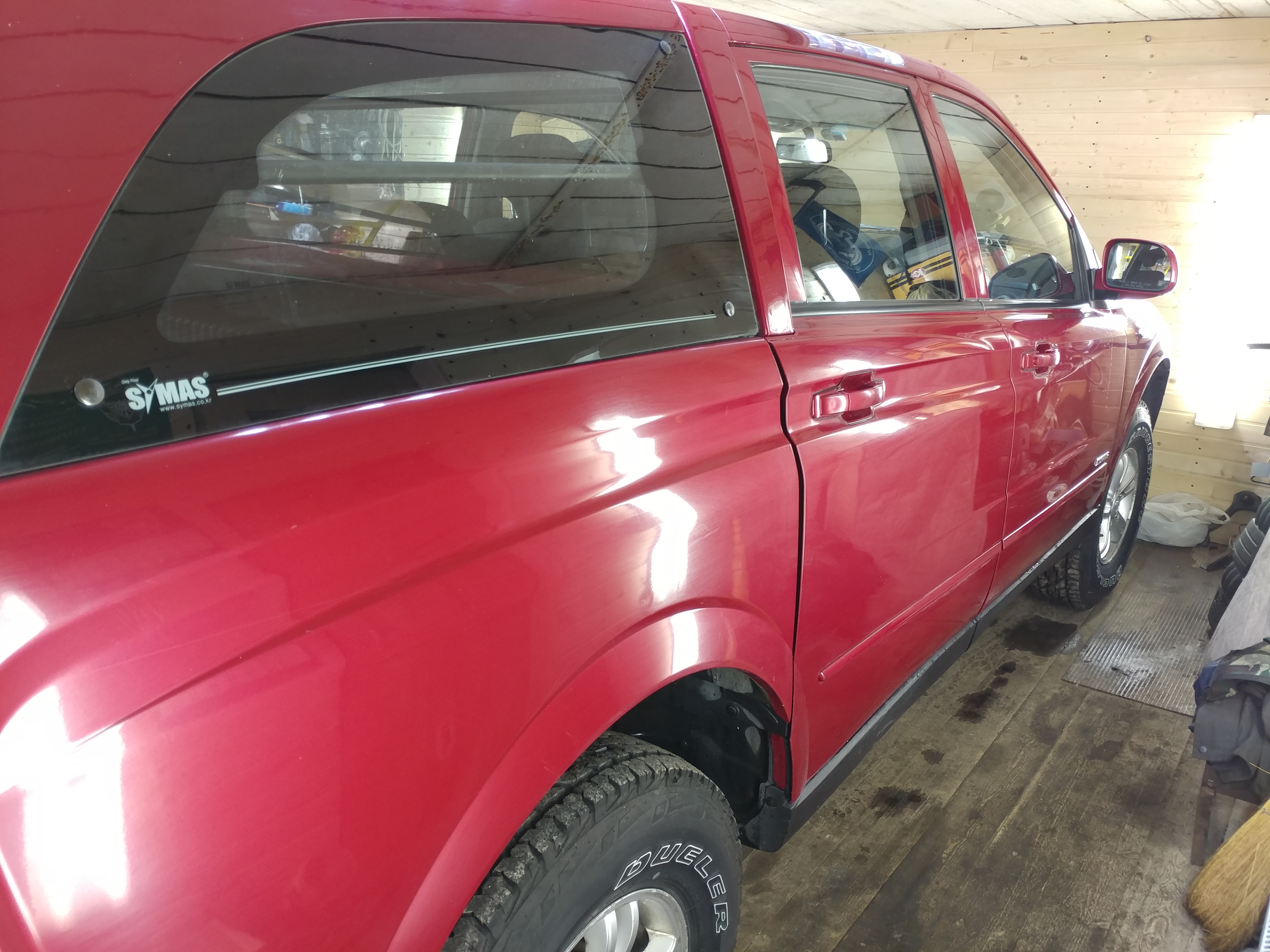

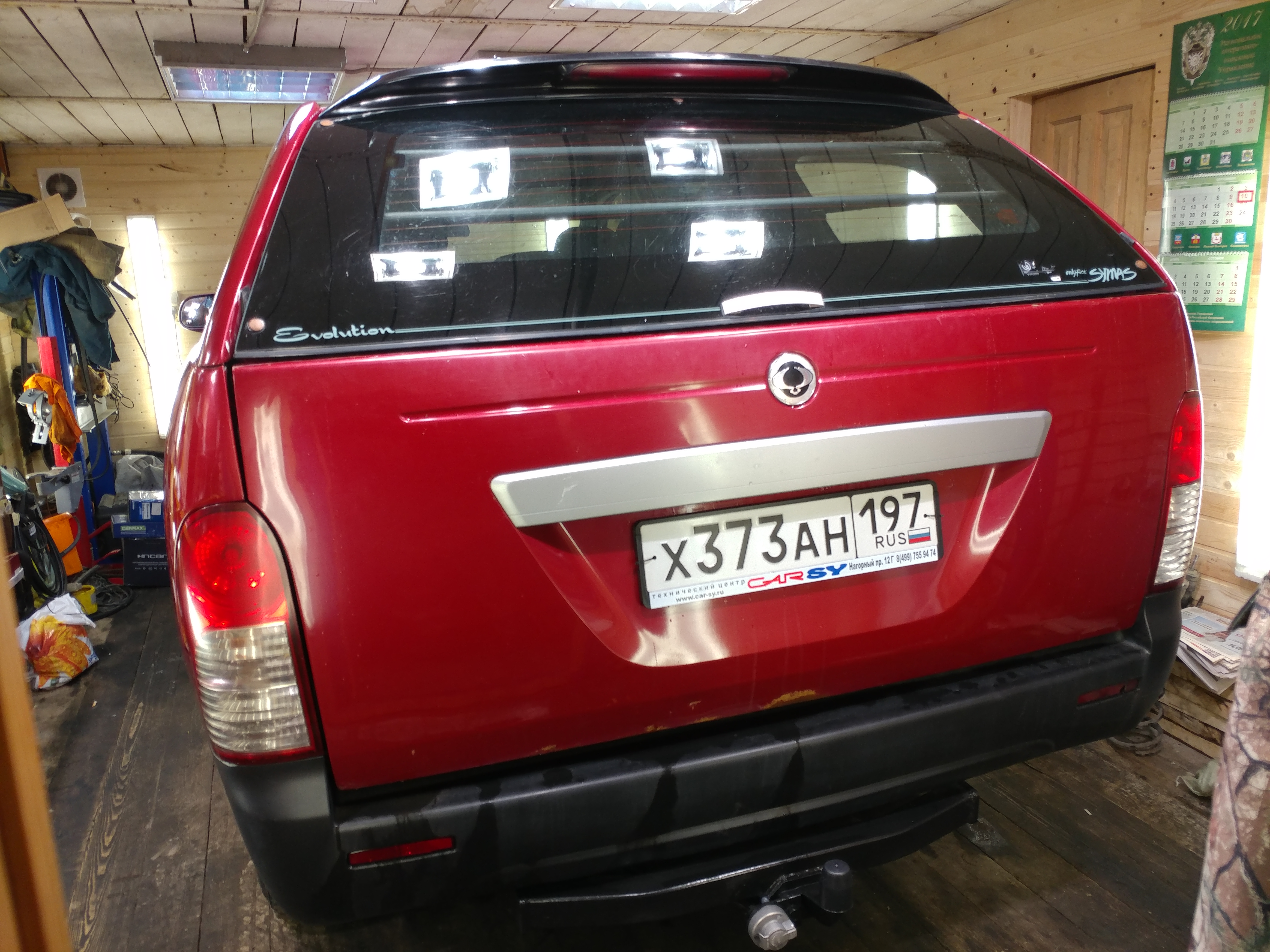

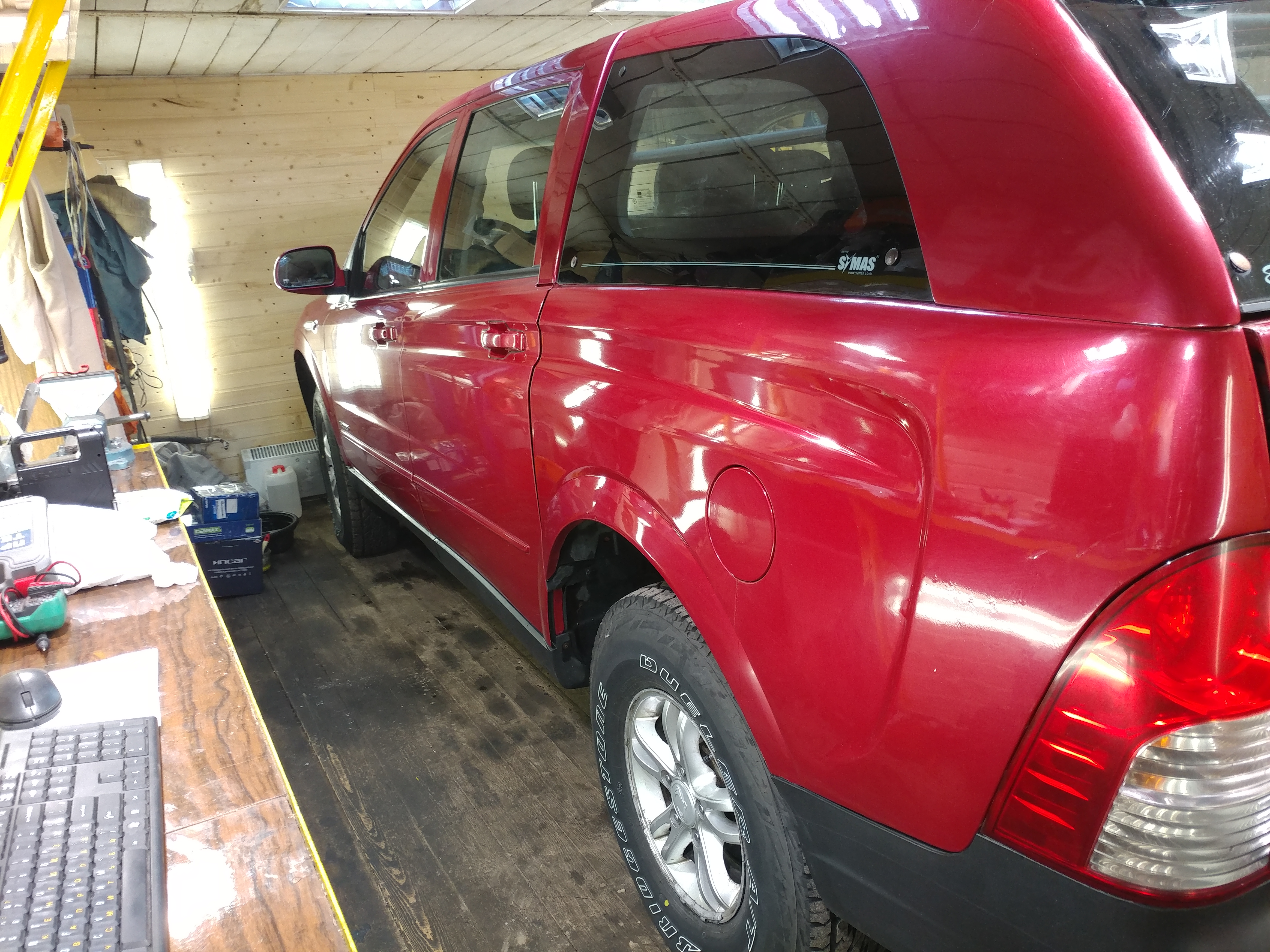

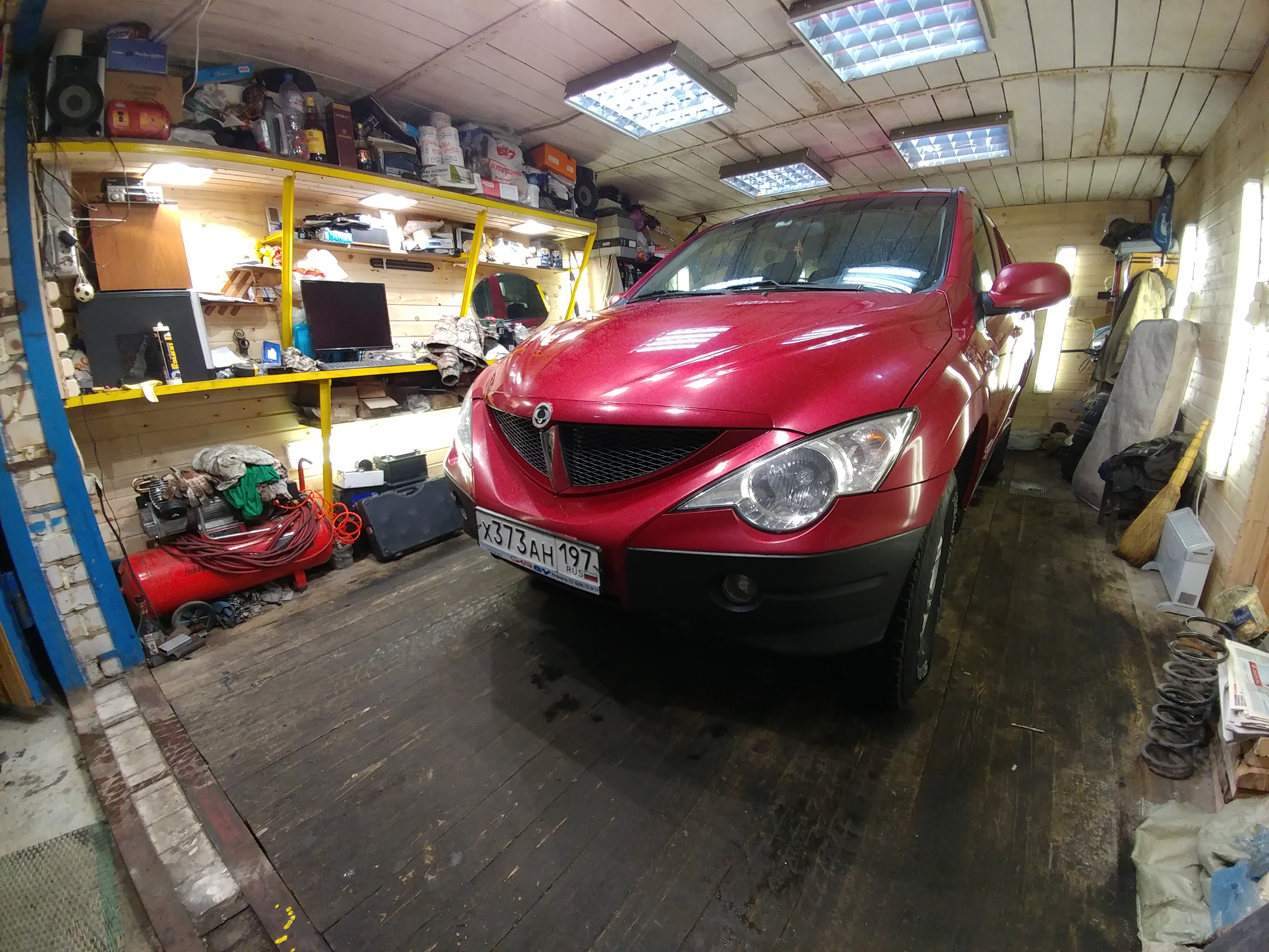

    Вот уже 2 недели на нем откатал - такое ощущение что и не слазил с SY! ))))
    Доделаны практически все косяки по авто, осталось так, по мелочи!
    Решил помыть на выходных
    20171008_225334.jpg20171008_225403.jpg20171008_224959.jpg20171008_225015.jpg20171008_225025.jpg
