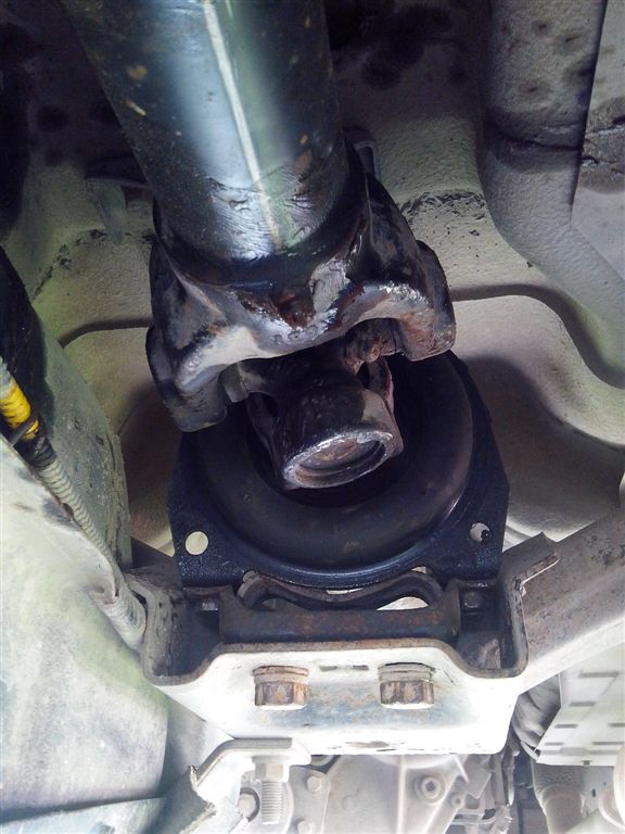

вроде все снова заменил в задней подвеске... но вчера проезжая ж.д. переезд вновь услышал сзади стуки, думал подруливающие тяги плохие пришли, поднял машину, посмотрел все нормально. потом заехал на эстакаду и прошелся по карданам и как показалось , вроде так называемый "подвесной" подшипник имеет слишком большой люфт и как раз звук издает такой же как при проезде препятствий. а в магазине клуба не могу найти этот подшипник.
Может поможете советом? Вдруг от какой нить другой что либо подходит?

в общем сегодня хороший человек установил мне подвесной подшипник от газели, правда с доработками. полностью все обошлось в 2000 рублей.

кстати родной подшипник полностью развалился, даже ролики все выпали, их там не было попросту...

сейчас шел 140 км/ч, ничего не вибрировало и не шумело.
вот так выглядит газелевский подшипник....
