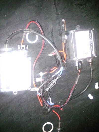

							Набор для установки: 2 лампы (H7 - 5000k), 2 блока InfoLight 35w, 2 светодиодных ламп на габариты, ключи на 8 и 10,отвертка, ровные руки и голову на плечах см. рис.

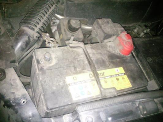

Для начала установки ксенона необходимо отсоединить от аккумулятора клемму «-»

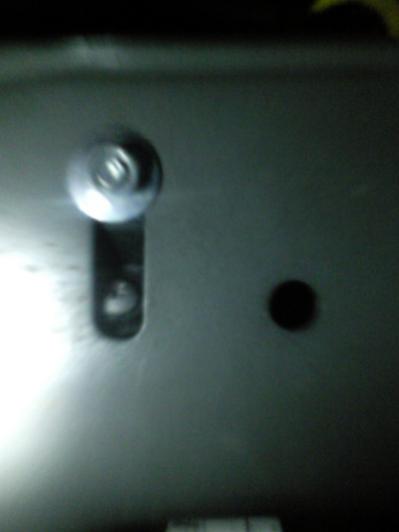

Следующий шаг необходимо открутить два болта под капотом как показано на рисунке

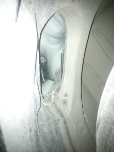

3-е крепление находится под аркой колеса. Необходимо открыть люк для этого необходимо вывернуть колеса и вывинтить гайку, как показано на рисунке

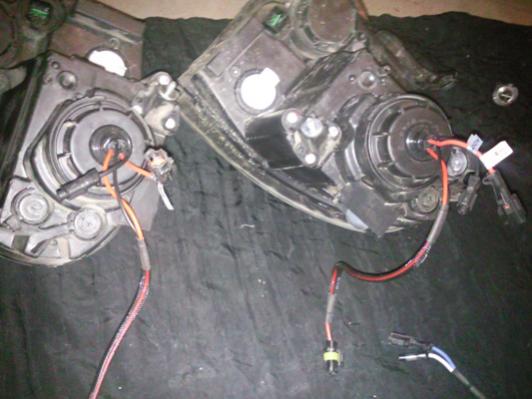

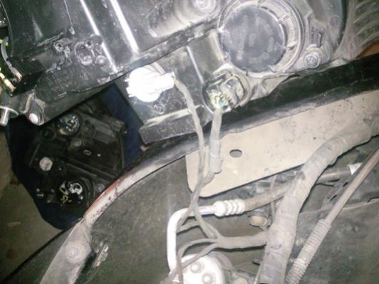

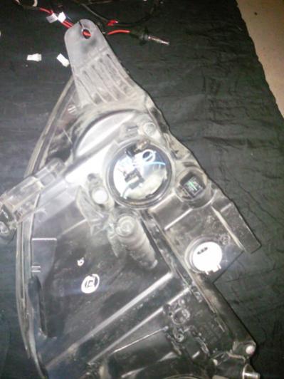

Далее вынимаем фару и отсоединяем два жгута проводов см. рис

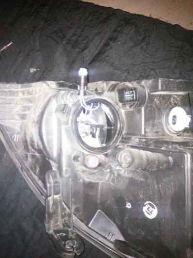

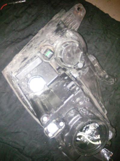

Для установки габаритов выкручиваем нижнюю крышку (это дальний свет) см. рис.
Вынимаем с усилием габаритную лампу с фары и вынимаем саму лампочку см. рис.

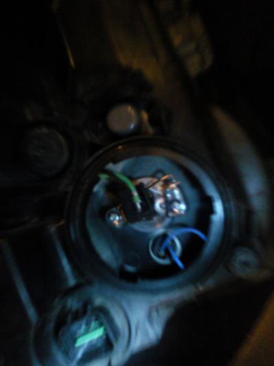

Устанавливаем лампочку в разъем и в фару и завинчиваем нижнюю крышку см. рис.

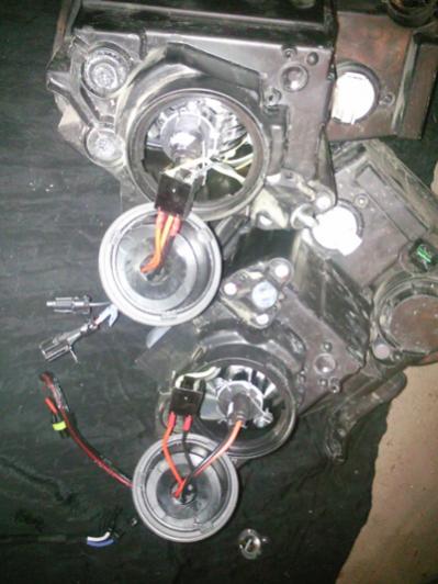

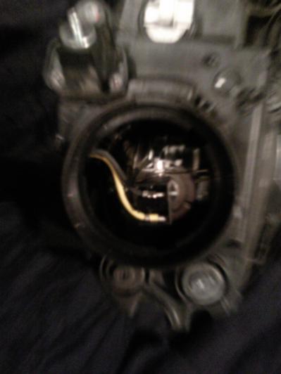

Для установки ламп ксенона, необходимо выкрутить верхнюю крышку (это ближний свет) см. рис.

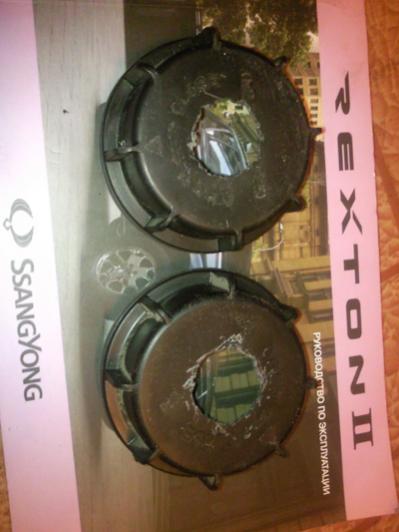

В крышках необходимо проделать отверстия диаметром 30-35 мм см. рис.
В отверстие необходимо вставить резиновую заглушку от лампы ксенона см. рис.

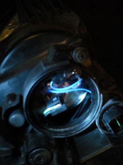

 Вставить лампу в разъем фары (H7) и защелкнуть , предварительно протерев ее спиртом или одеколоном (избавляемся от жира, вдруг пальцами кто то ее уже трогал) см. рис.
Закручиваем заглушку в фару и присоединяем блок см. рис.
Блок размещаем в любое доступное место, я нашел, в нише где прикручивается фара см. рис.
Присоединяем к фаре провода см. рис.
