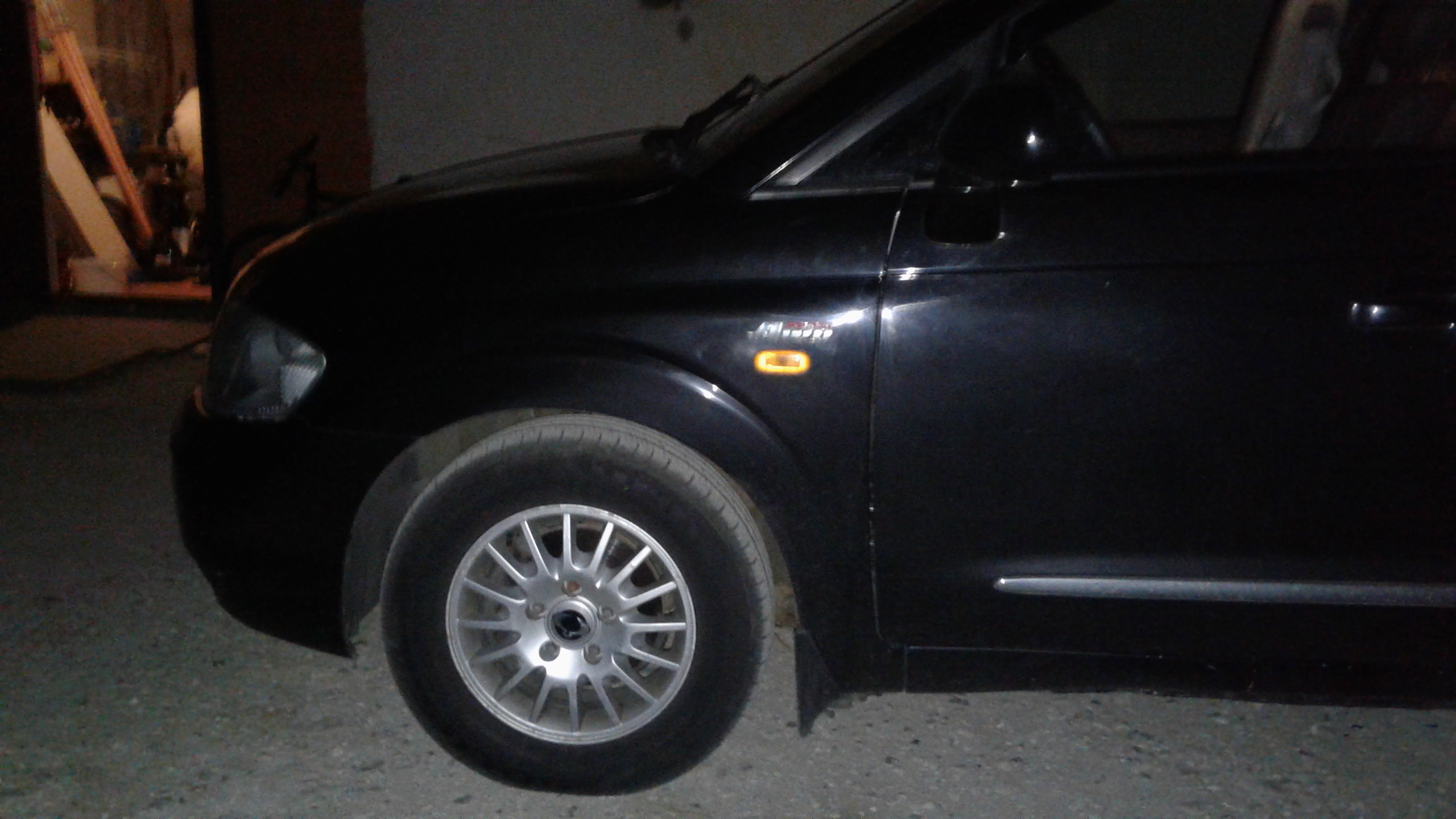

    Очень нужны колеса 225/65 r16, естественно не за дорого))))
    Хотя бы 2, езжу на запаске не могу найти колеса в нашем окружении.... (север)

    На родиус
    1,808
    Такие маленькие?
    Неужели в стоке такие были?
    Интересно, как смотрятся)))

    Даа такие шли видимо с завода, а 235/75 r16 случаем ни у кого бу нету? (4 штуки

    У неё вряд ли ширина 245 с 75 профилем встанет ... 235/75 -это потолок....

    По ТТД такие- http://www.autonet.ru/auto/ttx/ssangyong/rodius/291963
    https://auto.ru/catalog/cars/ssang_y...с&geo_id=225
    Последний раз редактировалось Rostik; 16.08.2017 в 16:15.
    По ТТД такие- ....
    225/65 г16- это в штатной комплектации. То есть у Маши стоит сток размер.
    Интересно, но наверное 245/75 в арку колёс ее родика без лифта не войдут ... там прирост общего диаметра колеса 75 мм, клиренс увеличивается на 37,5 мм....
    235/75 увеличивают общий диаметр колеса на 60 мм , соответственно клиренс поднимется на 30 мм.
    А вот 245/70 r16 изменит общий диаметр колеса на 50 мм, клиренс в плюс 25 мм. Вот это , наверное, максимум, что впихнется без лифта... и то терзают сомнения. Перед ,наверное, будет тереться об арку на крайних углах поворота..
    Интересно, но наверное 245/75 в арку колёс ее родика без лифта не войдут ....клиренс увеличивается на 37,5 мм....
    В дополнение:
    к штатному размеру шин, штатные диски с параметрами R16 (6.5 x 16 ET43) или R16 (7 x 16 ET43)
    все шинные подборы дают замены к штатному (заводскому) размеру:
    R17 - 225/60, параметры дисков под них : R17 (8 x 17 ET40) или R17 (7.5 x 17 ET43)
    R18 - 225/55, параметры дисков под них : R18 (8.5 x 18 ET40) или R18 (8 x 18 ET40)
    В этих размерах общее изменение диаметра колеса варьируется в пределах 3% от исходного, что является залогом безопасности(3%).
    в сообщении выше, только размер 245/70 "близок" к требованиям безопасности , там изменение от штатного не более 5%...
    Вопрос в студию - а на микрики типа Родиус можно подобрать размеры шин 245/60 или 235/65 в 16 радиусе? чтоб диски не менять Маше... Эти размеры укладываются в требования по безопасности...

    235/75 увеличат общий диаметр колеса на 60мм, клиренс на 30 мм. Не встанут , можно и самой прикинуть
    4,042
    235/75 как и 245/70 будут чиркать! Маша, я же уже вам все рассказал! 235/70 ищите на штатные диски
