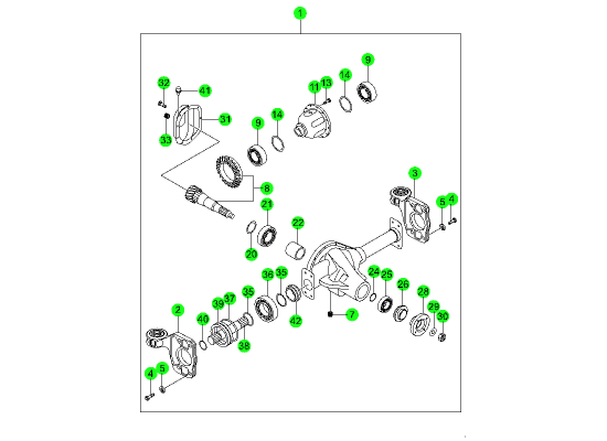

    Парни, может кто сталкивался с проблемой. Меняю подшипники полуосей с сальниками. Левую сторону со стороны короткого чулка сделал. С правой стороны (длинный) чулок никак не могу выбить привод (внутреннюю гранату). Изголяюсь четвертый день -результат ноль.
    Я уже начинаю сомневаться в себе. Насколько я понимаю разницы быть не должно, вся разница в длине полуоси. В каталоге разрисована левая часть http://www.ssangyong.pro/catalog/img/flash/A04/4120.png .
    Испробовал : монтажки с двух сторон; сточенный ключ на 46, самодельный съемник из пластины с вырезом под шрус с отверстиями с резьбой и приваренными гайками .Упирался в подвес 4105021401 болтами. Потом в крутил шпильки и через обратный молоток ,все бесполезно.
    Думал открутить подвес 4105021401 и бить в него, боюсь сломать . Сайт даже цену не показывает.
    Поделитесь опытом.
    Ссанг енг Родиус 2009 2,7 D

    кольцо закусило по ходу.
    если открутишь эту крышку 4105021401, то вместе с приводом вылезет все: крышка ,сальник подшипник и полуось . может так легче будет потом. хотя нет. забыл там тоже стопорное 4135208600 перед подшипником.
    хз
    у меня выдергивалось просто - чуть монтажкой поддел , молотком по монтажке тюк! и всё.

    Понятно что кольцо закусило.С левой стороной минут 10 ковырялся пока монтажку нужную подобрал .А с правой засада.
    Ну а разница в сторонах есть ?
    Какая? Только длина полуоси....
    Я с правой долго боролся, потом сколхозил съёмник из вил
    После 4-х подходов с разницей в пару дней отчаялся и отогнал в сервис , в одном после 3-х часов усилий сдались, сказали нужно снимать редуктор а это как я понимаю хлопотно. День еще поупражнялся в паурлифтинге и смекалке и сдался. Отогнал в другой сервис. Мальчишки сказали го-но вопрос. Проковырялся с ними еще часов 6. Разобрали внутреннюю гранату;грели почти до красна громадным обратным молотком сбивали а ей хоть-бы хны. Я уехал. Оно бились еще два дня . Из двухлапчатого съемника громадной величины сделали съемник обварив все что можно. Четыре раза разгибались лапки............. Содрали. А внутри ни чего особенного. Сломали стопорное колечко и на полуоси за подшипником погнулось еще одно.
    Когда первый день с ними пытались снять, обратили внимание что на внутренней гранате на пыльнике хомуты "петушиные", значит кто-то здесь уже был. И судя по усилиям стопорное колечко подбирали или колхозили.
    Мораль-- дабы не давать самому себе или последующим владельцам повода называть вас лицом с низкой социальной ответственностью ставьте оригинал. Цена вопроса у меня 65 р. и день ожидания. Всем терпения.
