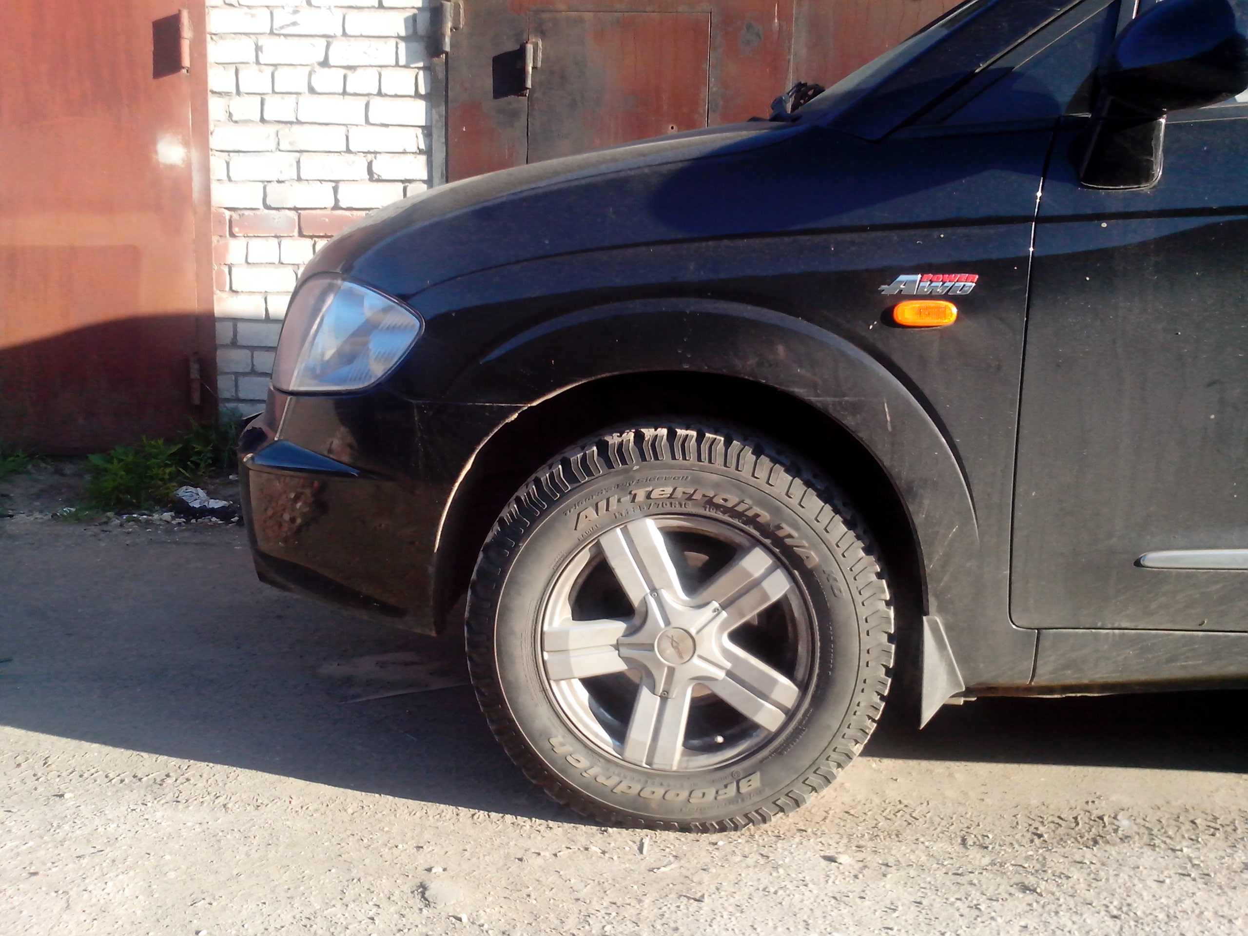

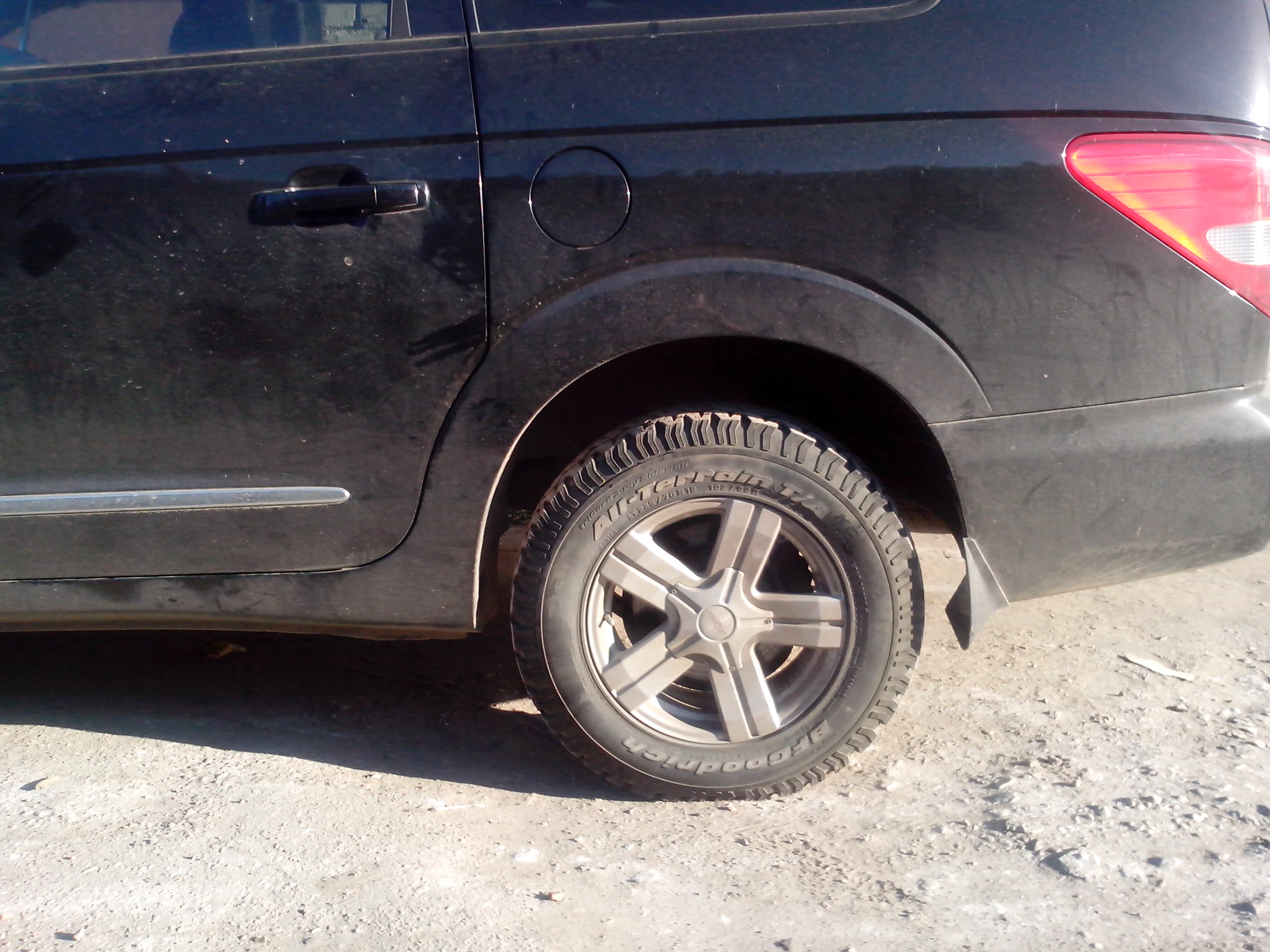

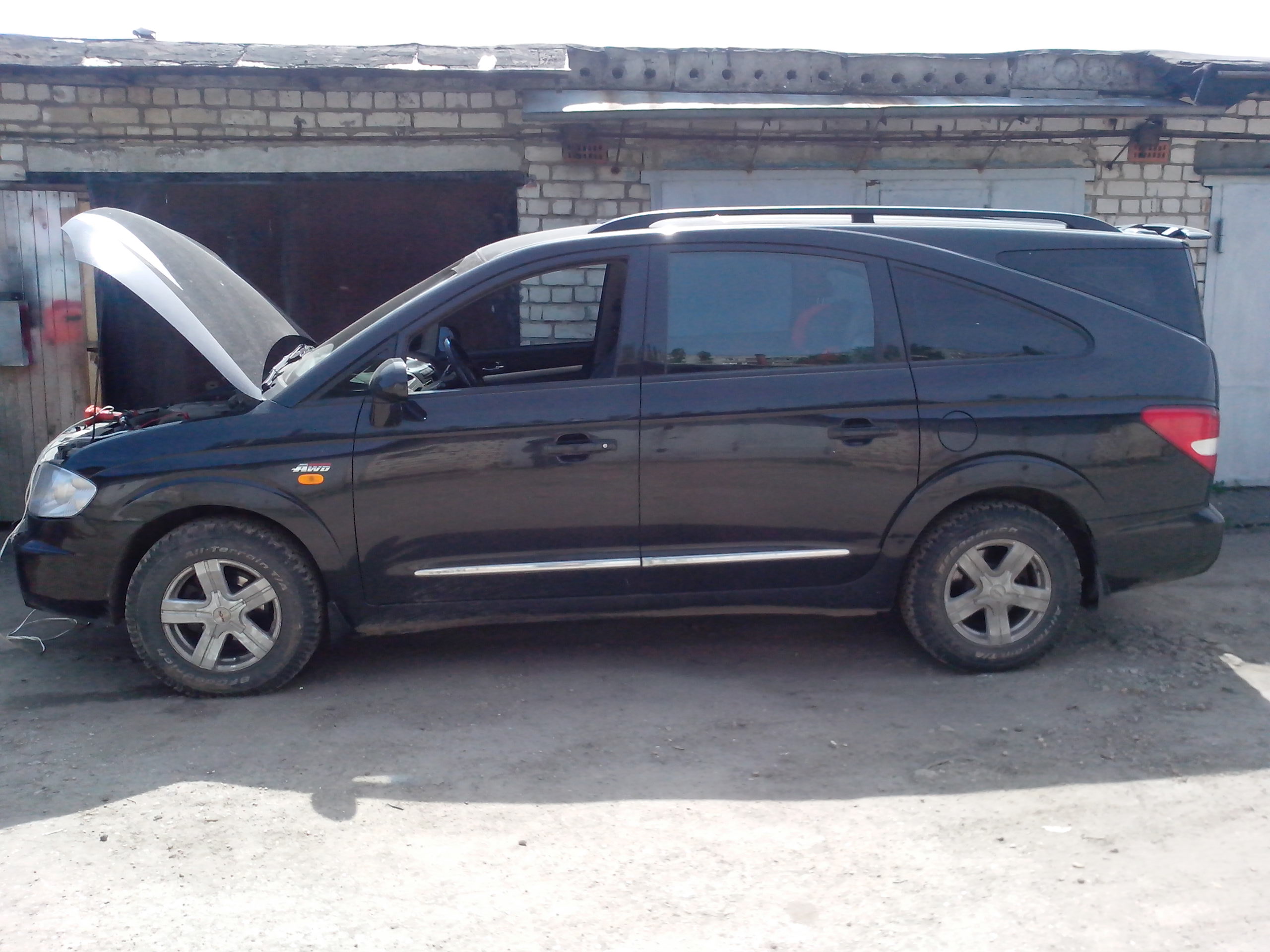

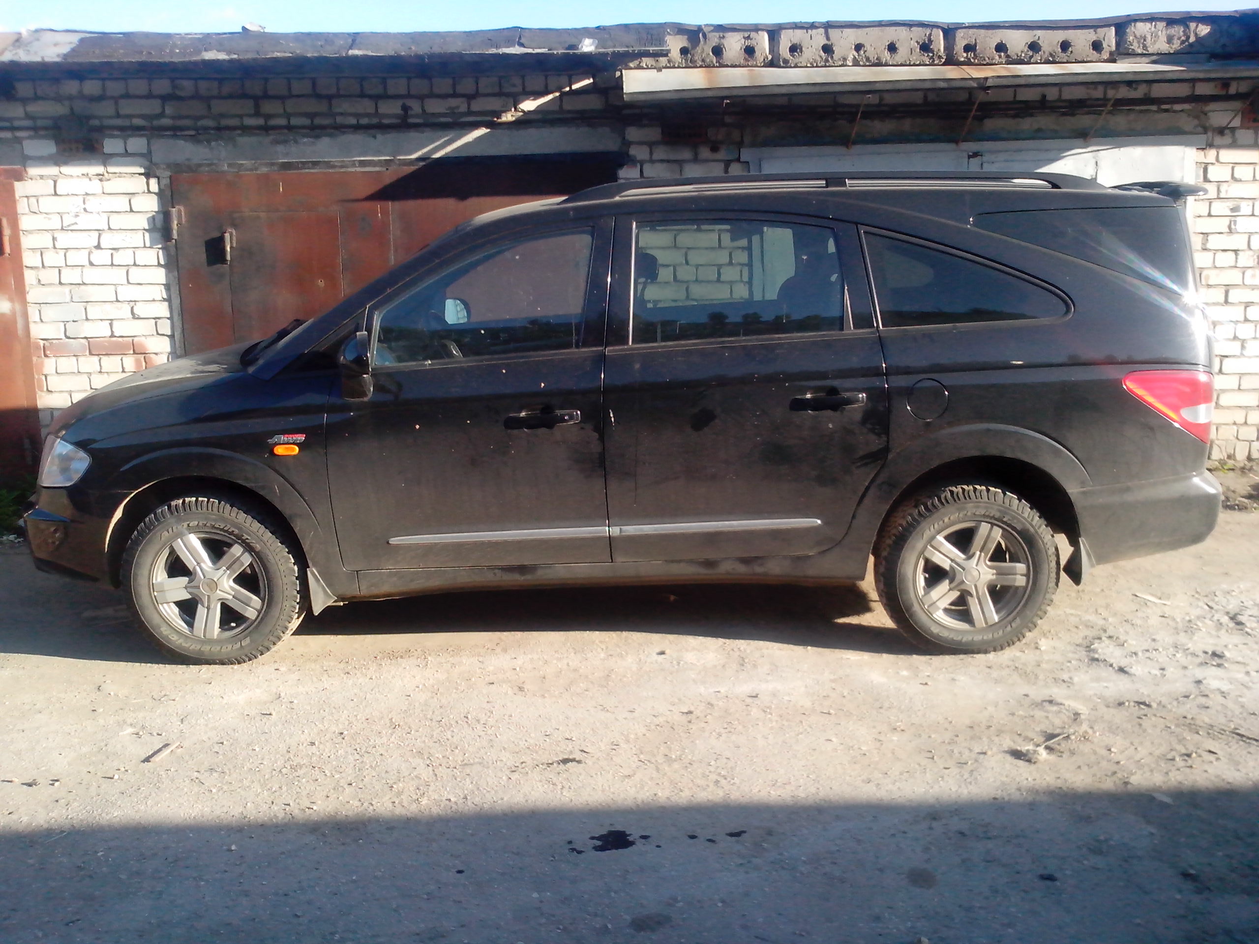

    А теперь немного фоток!
    Автомобиль ДО установки проставок!
    ПОСЛЕ

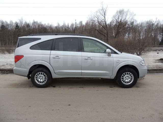

    фото моего в отзыве, колёса 235/65 R 17 + проставкиhttp://reviews.drom.ru/ssang_yong/rodius/69701/

    Поставил проставки, вперед 20, назад 40.
    расстояния рулеткой не мерил, зато фотки сделал.
    Вот до:
    вот после:
    Класс!!Проставки заказывали или покупали у себя в Н.Н.?
