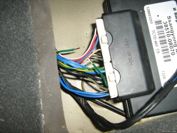

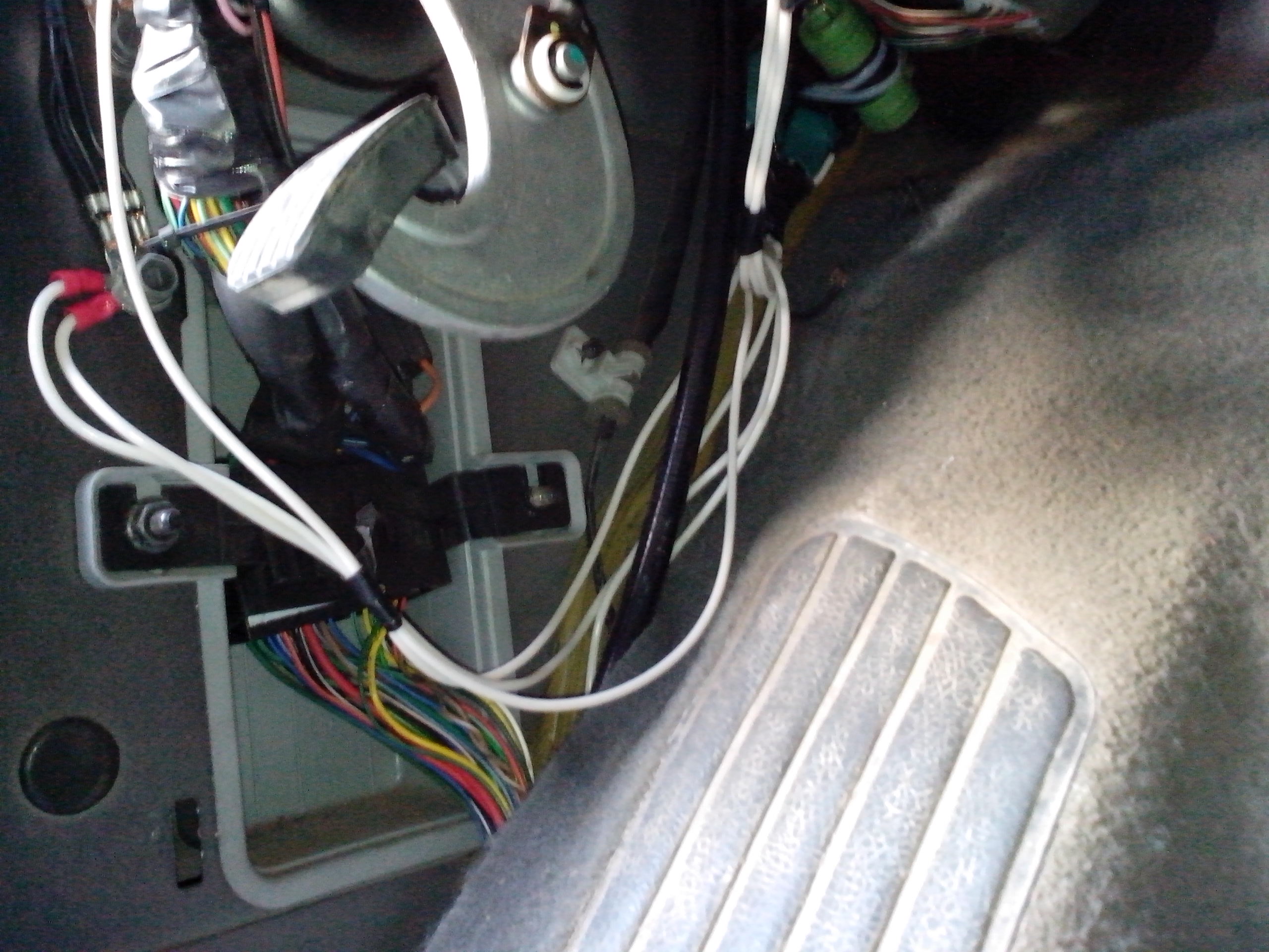

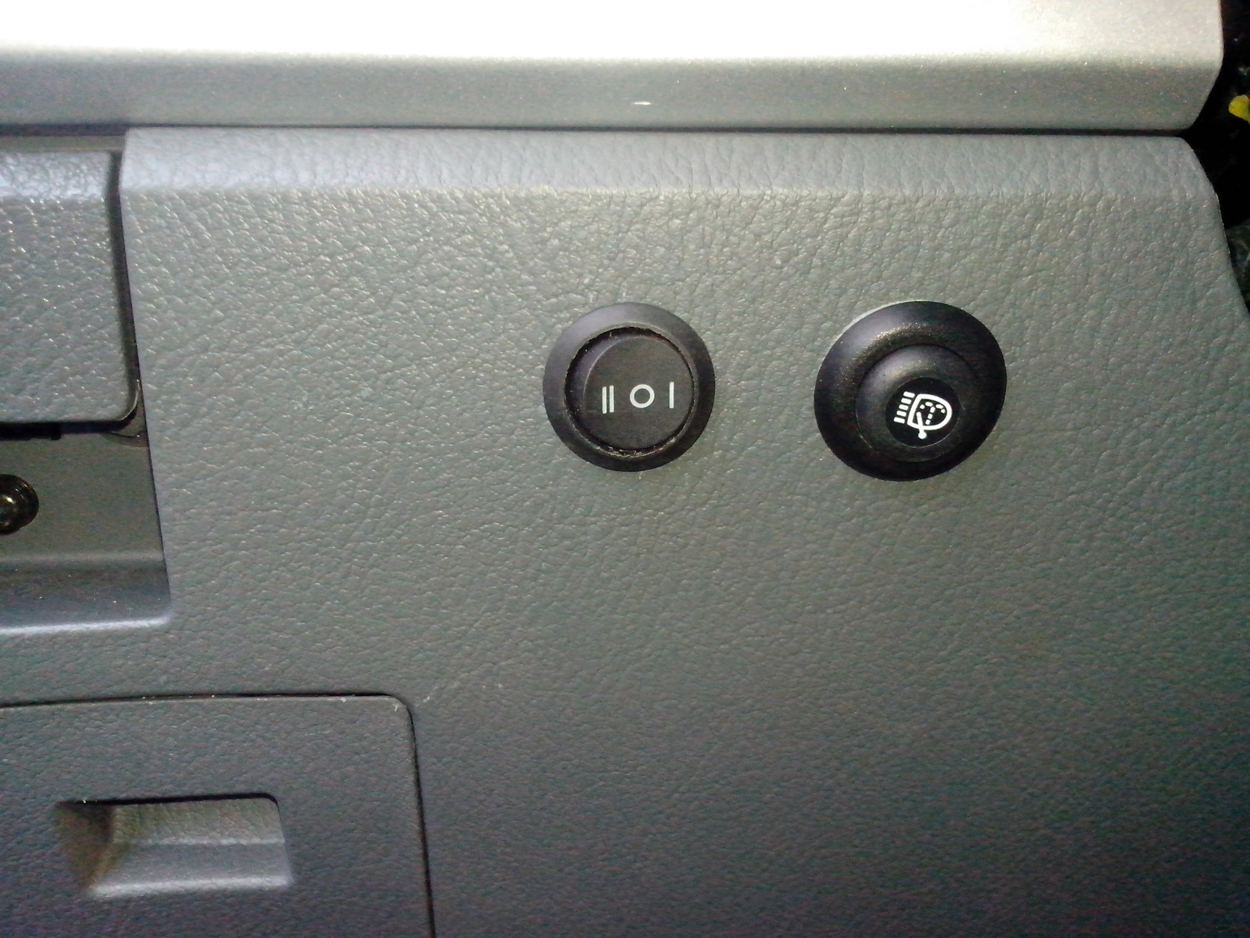

    - Все как обычно на любом SY c приводом TOD.
    Сняли сидение, открыли лючок в ковре и перед нами обычный стандартный блок управления полным приводом.
    Провода проложили вдоль заводских.
    Само устройство закрепил на свободной шпильке слева от педального узла.

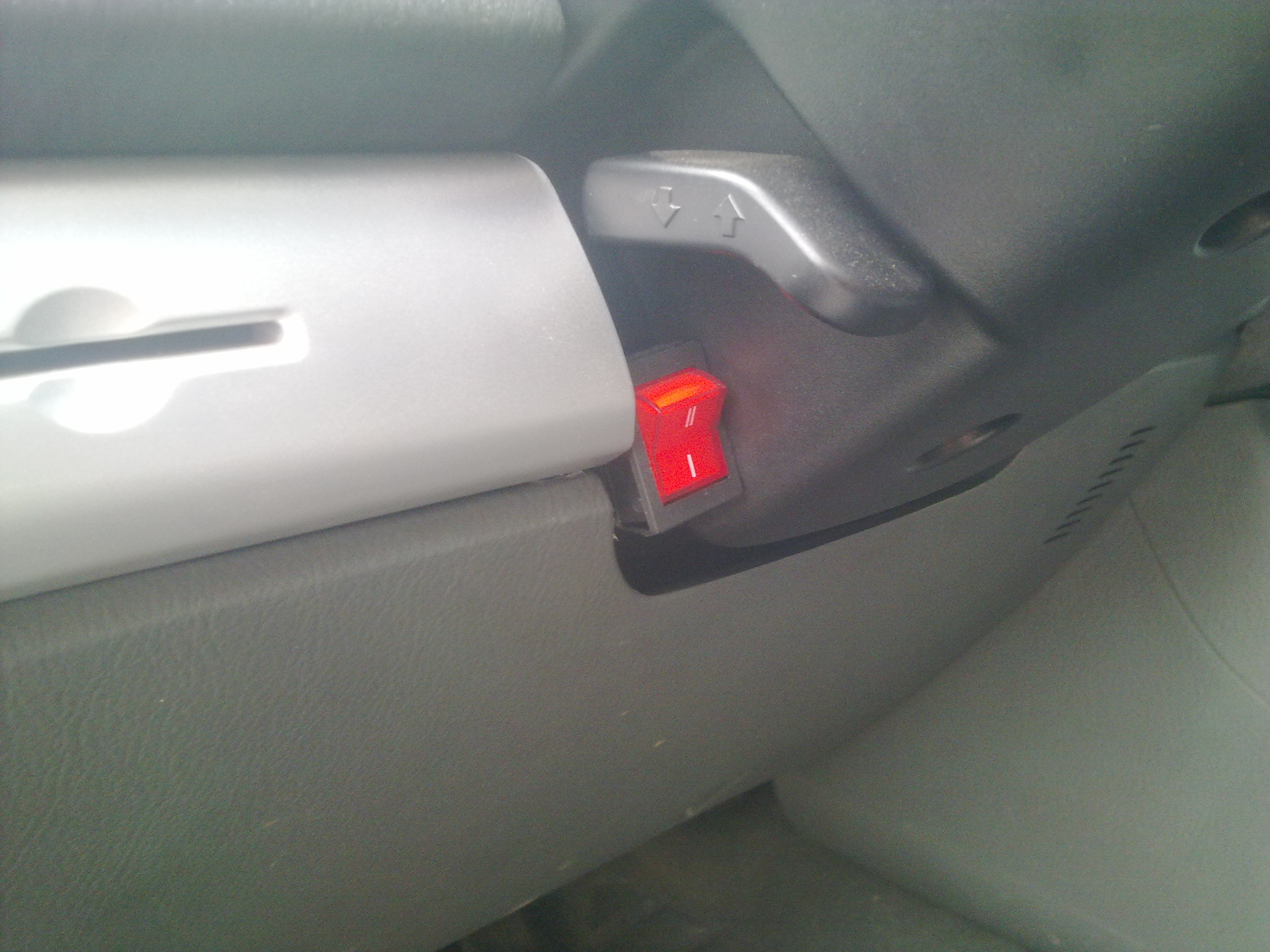

    Изначально кнопку хотели врезать рядом с селектором коробки, но потом я увидел пустующую заглушку рядом с управлением раздатки, и врезал ее туда.
    Я лично заметил разницу в работе ПП, а KITT отпишется о своих ощущениях от доработки после нескольких тестов

    Но самый кайф этой штуки в том что задействовать кнопочку блокировки можно в любой момент на любой скорости! Для понижайки, да, нужна нейтраль, а тут когда хочешь!
    И еще для меня плюс - когда кнопочка в среднем положении - все работает в штатном режиме! В общем, я доволен!

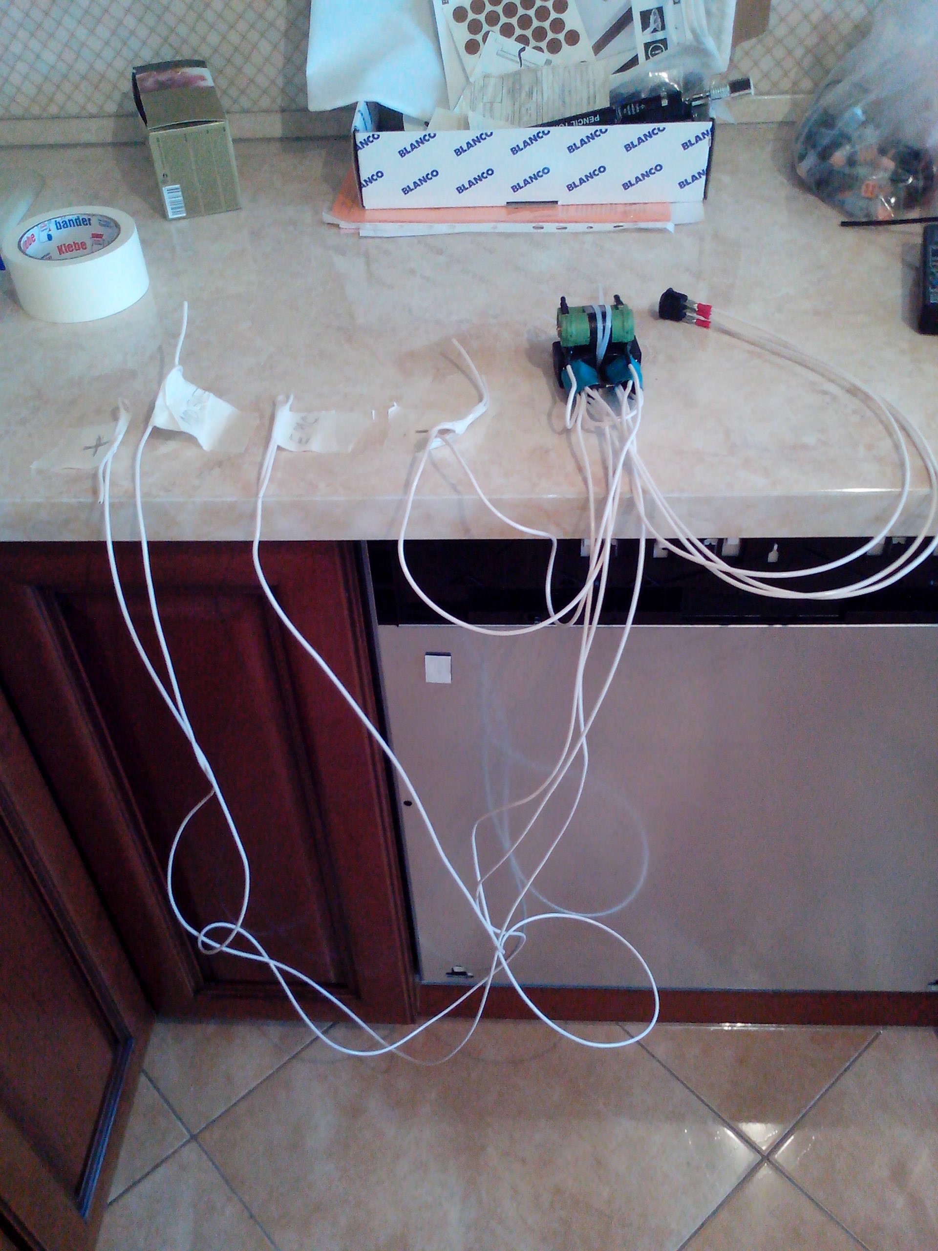

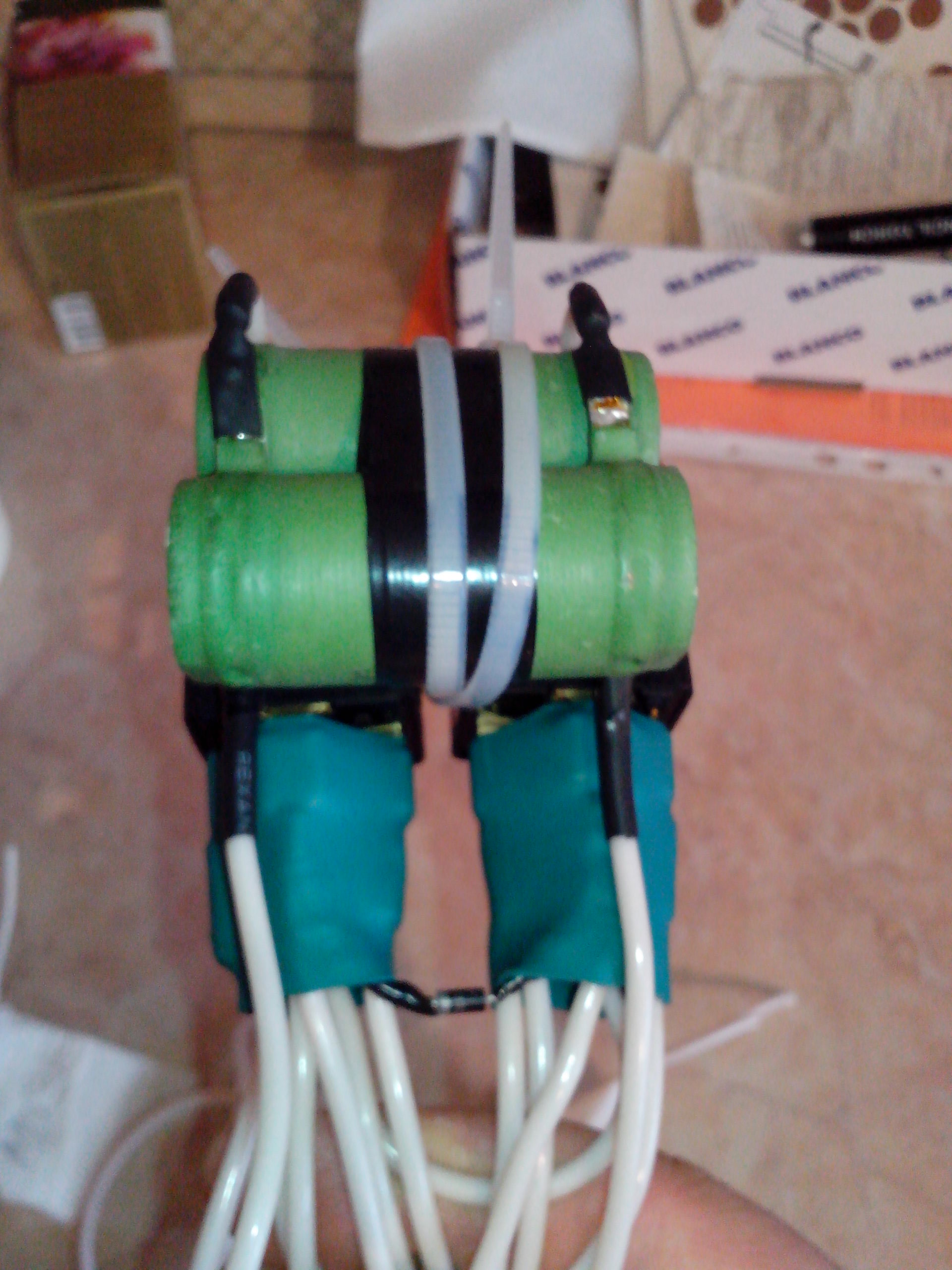

    Внедрил я этот девайс в автомобиль. Купил в рассыпуху все необходимое. Провода ушло 10 метров. Сопротивления нашел только 80 Ом, 40 Вт. Купил два, запараллелил.
    Собирал дома 1,5 часа по схеме с 10 страницы данной темы (с красного форума). Устанавливал около гаража 2.5 часа. Основное время ушло на вспоминание и поиск сверел и развертки. Все работает. Всем спасибо! Позже фотки выложу.
    Плюс взял от какого то провода с замка зажигания, где напряжение появляется при его включении.
    Сопротивления получились на 80 Вт. Езжу на заднем приводе, чуть теплые.
    Индикацию кстати не сделал, руки не дошли. По опыту, скорее всего и не дойдут уже.
    Но вещь нужная. Как нибудь забудешь что там включено.
    IMG_20130421_145345.jpgIMG_20130421_145615.jpgIMG_20130421_185948.jpgIMG_20130421_190006.jpgIMG_20130423_190853.jpgIMG_20130421_190045.jpg
    на третей фотке вторая жизнь шуруповерта. Подключается крокодилами к аккумулятору.

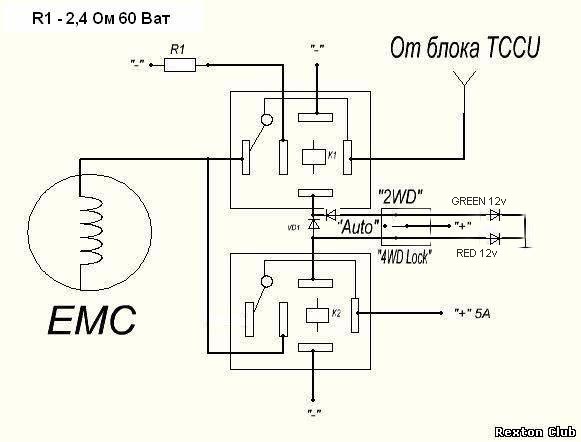

    Передний привод подключается электромагнитом в раздатке , авд подключает его кратковремменно 1-2 сек при пробуксовке задка, если опять буксует то еше 1-2 сек. недавно на глиняной жиже проверял - машина на авд идет рывками еле еле. Волшебный переключатель- вкл и машина поехала как по асфальту.
    Вся эта канитель управляется блоком TCCU:
    находится он под водительским сиденьем, на стыке коврового покрытия , даже не снимая, с боку снаружи заглянуть под сиденье и отодвинуть ковер видно этот блок. Провод , управляющий электромагнитом это третий сверху справа. на фото выше он уже разрезан (зелено-черный).
    Чтобы заблокировать ТОД надо отключить TCCU (черно-зеленый провод) и подать туда ( на электромагнит) +12 вольт от аккумулятора. Есть одно но :TCCU переодически с интервалом 0.8 сек проверяет цепь электромагнита на разрыв , по этому надо ,одновременно с подачей на магнит +12В , обмануть TCCU , повесив на его выход (черно-зеленый) нагрузку в виде резистора 30-50 Ом. Это была теория процесса.

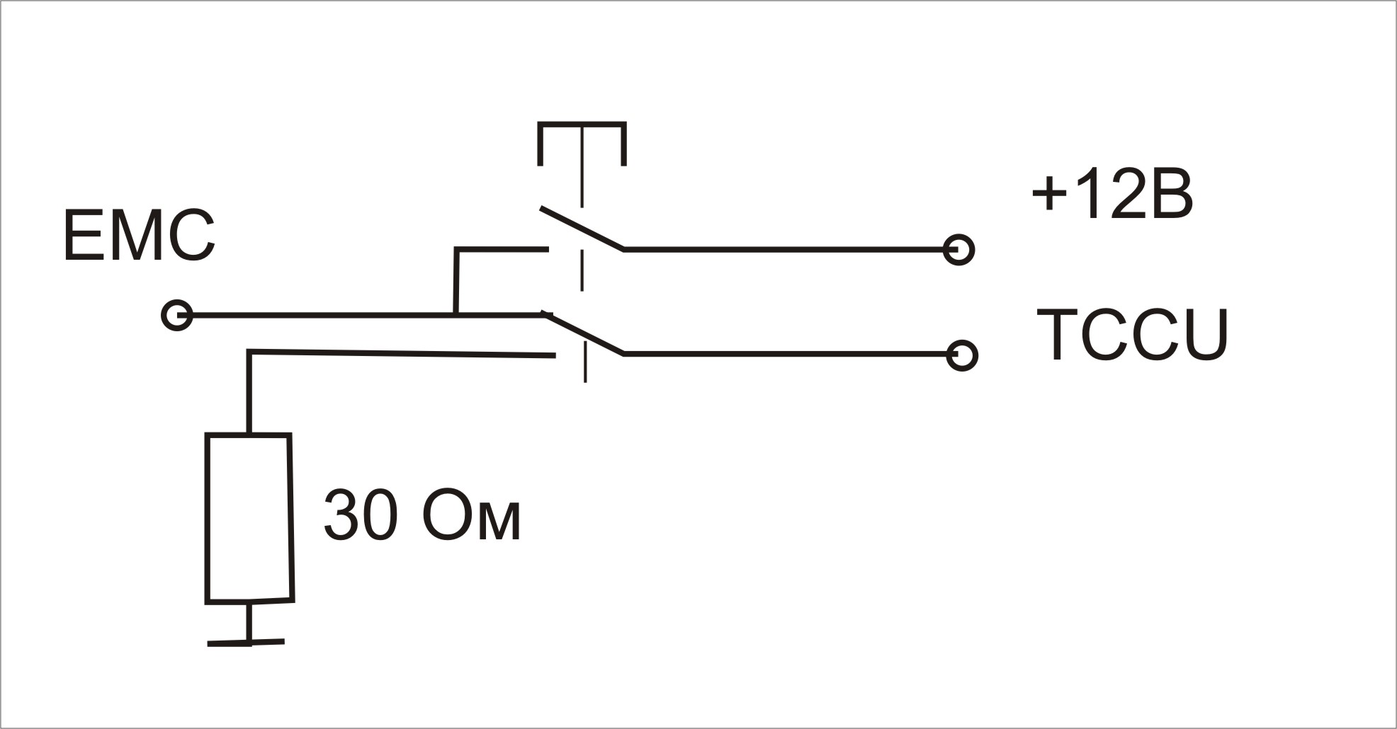

    В основном всем ставили по такой схеме :
    На базе двух реле. Я сократил количество деталей до минимума (посчитав схему неоправданно громоздкой):
    принцип работы остался тем-же , за исключением того что я не стал делать режим 2вд ( ТОД просто так на асфальте не включается!!!!!!!!!!! и всё что пишут про экономию 0.5л на асфальте в режиме 2ВД лично я считаю бредятиной)
    Детали : переключатель шестиконтактный:
    два ,последовательно поставленных, резистора 20Вт 20 Ом= 40 Ом. и 6 метров провода желательно 3 куска по 2 метра разного цвета. изолента ,паяльник...
    Для начала можешь снять сиденье ( накладки над болтами надо просто потянуть хорошенько) и глянуть как там все устроено. Вдоль лонжерона идет канал-углубление где находится шина с проводами - места там достаточно и я резисторы установил там .
    Резисторы нашел зеленые цилиндрические с отверстием внутри (остатки коммунизма) греются они не сильно -едва теплые. и я их просто обмотал изолентой для изоляции от кузова (тофтология однако). Естественна на выключатель провода одевал закатаные в "мамки" и с изоляторами . всю шину с проводами к переключателю дополнительно обматываем изолентой- двойная изоляция.
    Вкратце все , что не понятно - пиши.
    и ещё : я чтобы не забывать выключать блокировку повесил зуммер параллельно резисторам ( замотал его изолентой в несколько слоев - очень громко трещит собака). жду вопросов...
