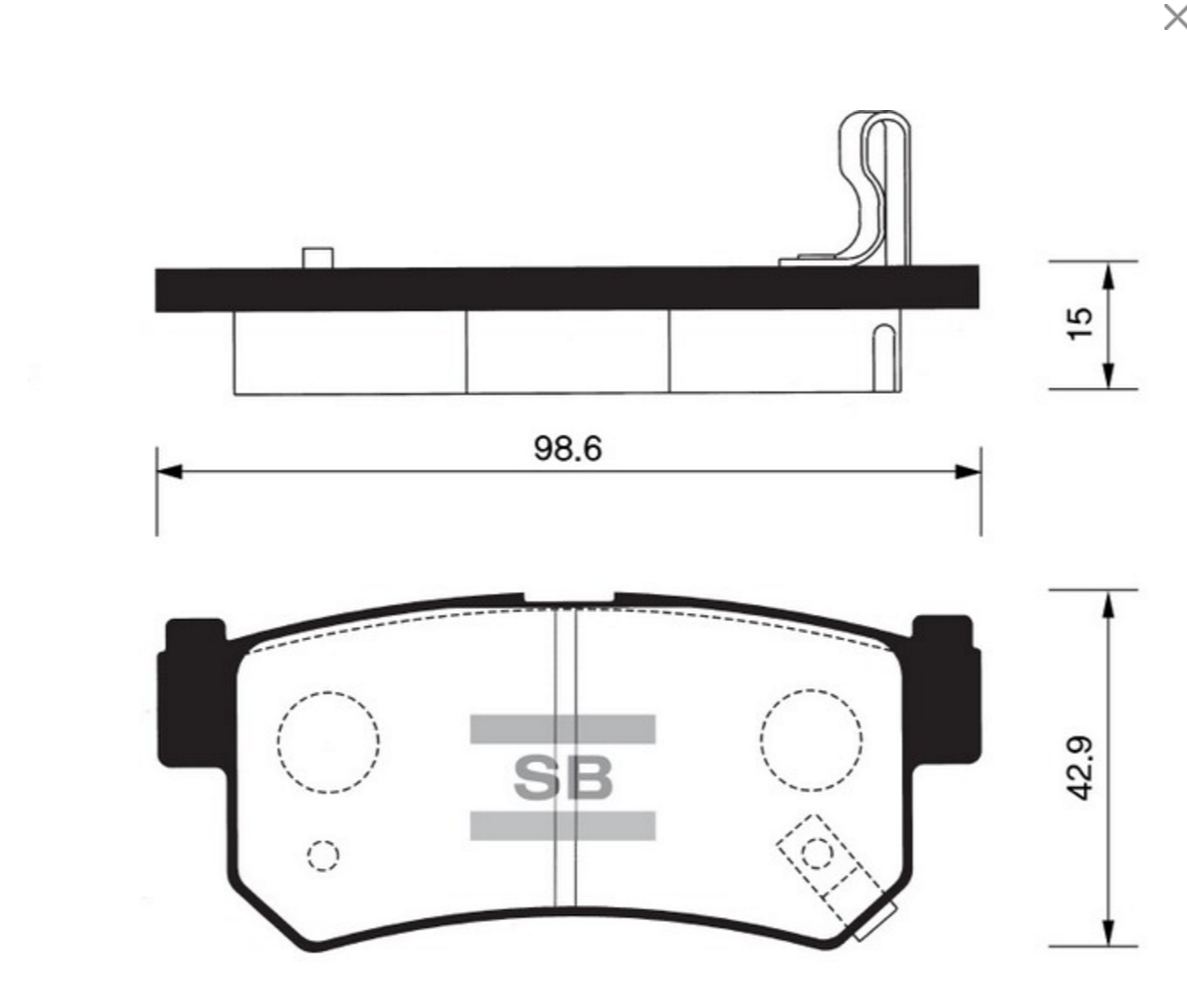

    господа, а какие размеры задних колодок на 2 рекстон? мне привезли SP1151 SANGSIN , вроде на всех сайтах запчастей они для рекстона идут, а по факту они маленькие капец, раза в 2 меньше чем передние
    Rexton II XVT
    Все правильно. Так и есть. Передние длиной 149 мм, задние -98,6мм.
    Можно брать сангсины с индексом GP. Это колодки изготовленные по технологии HAGEN(керамические, состав обеспечивает тихую работу при трении, более высокую эффективность торможения, плавное чувство педали)
    Черт побери, все вышесказанное верно , но только для второго рекса xDi!!! А у тебя же ХVT!!! Поэтому 1151 тебе не подходят, твои сангсины должны быть SP1173, там действительно длина больше!!
    спасибо. в каталогах что-то пишут "Колодки тормозные Kyron, Actyon, Rodius" рекстона нет
    Rexton II XVT
    Я смотрел SP1173 как аналог оригинальным колодкам для Рекстон 2 с мультилинк по номеру 48413091A1.
