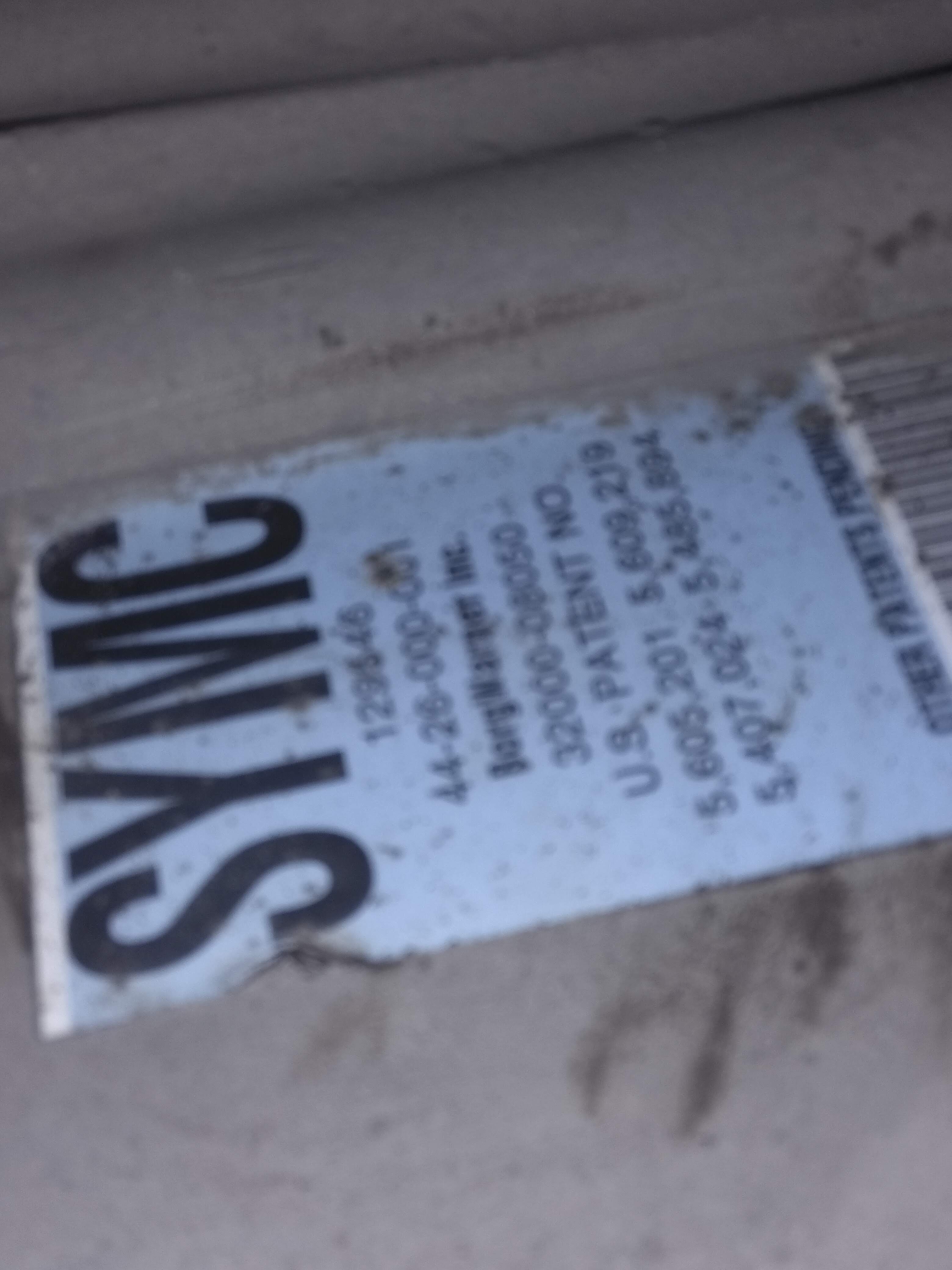

    сегодня скинул кардан передний, попробовал на нейтралке покрутить хвостовик раздатки, фиг там, точно заклинило видать муфту. Правильно понимаю что скорее всего шарики перескочили в муфте?(ну чисто логически) Подскажите, кто знает номер раздатки?
    Рекстон 2 хди 2.7 2009 год
    31.10.2017
    177
    Может кому поможет инфа. У меня стоит раздатка 3200008070 ставилась на авто после 2009 года, до 2009 идет 3200008050.(ТОД)
    Запомним)) спасиб))
    Тод 2005-2006. Наклейка на раздатке сохранилась. Номер верный.
