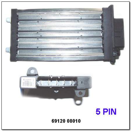

    Цифр точных не помню, но все же про дизель. На холостых в мороз дизель греется фигово и тут есть такая штука, как температура ОЖ, при которой включается «фен» в климате. А вот он кушает очень знатно.
    А есть точнее информация?
    SY Stavic 2014, 2.0 турбо дизель
    вот тут с поста 46 почитай для начала http://autoclub-ssangyong.ru/showthr...ктрофен
    А кто предохранители с фена выдернул ?))))
    Не. Я не выдергивал. Считаю полезной штукой.
