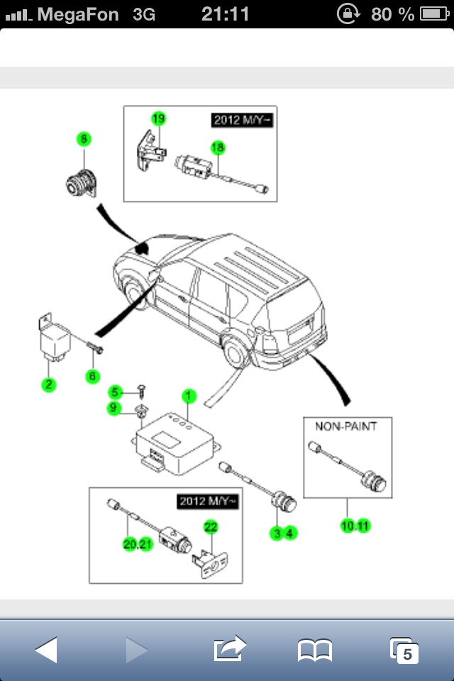

    Фонари заднего хода горят! Вот где блок находится на W? На первом Рексе в нише где домкрат.
    Местный Аватар для Mack
    Москва, ЗАО, Можайский
    329
    Сообщение
    PARKING AID UNIT
    Спасибо! Завтра поищу.
