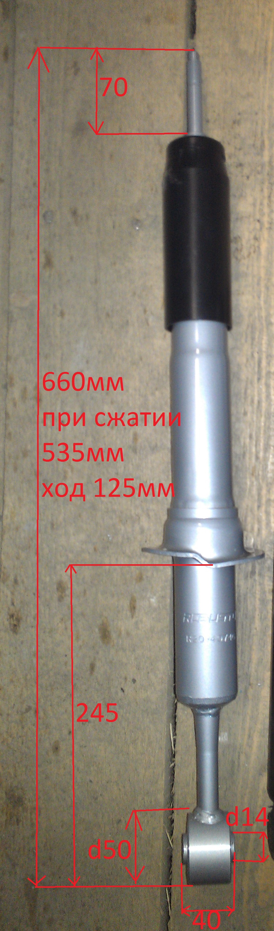

    Амортизатор SsangYong Rodius
    Амортизатор SsangYong Stavic 44310-21310
    Вложение 6029
    Пружина SsangYong Rodius

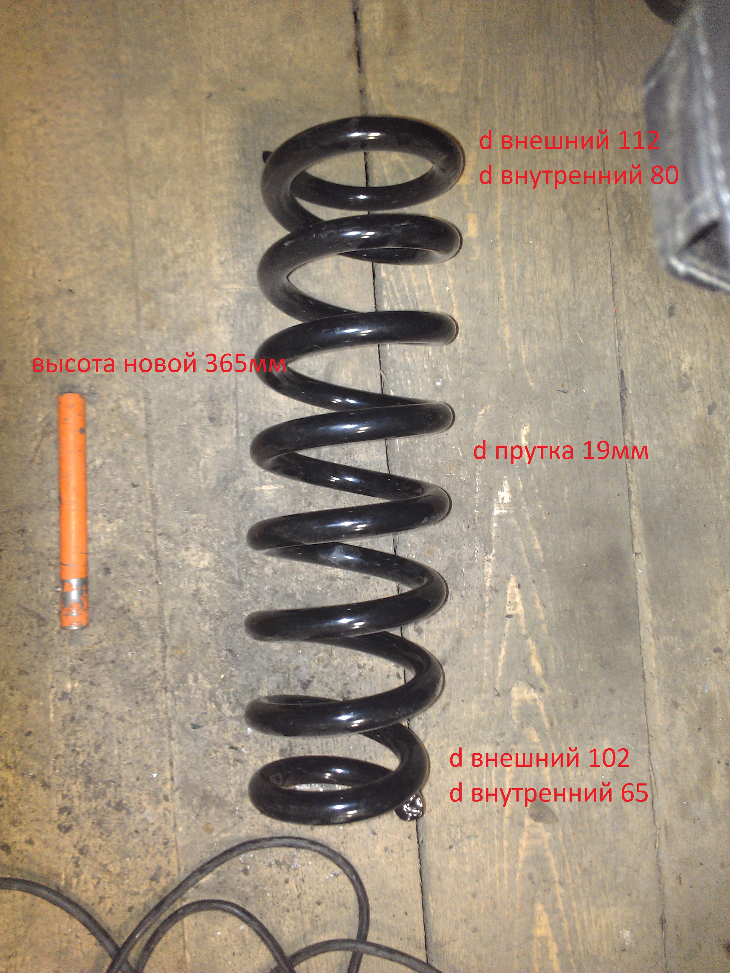

    Амортизатор ROBUSTO R204074G 1836р. за штуку, левый правый без разницы
    Пружина KAYABA RF3147 2887р. за штуку, левая правая без разницы

    Пружина KAYABA

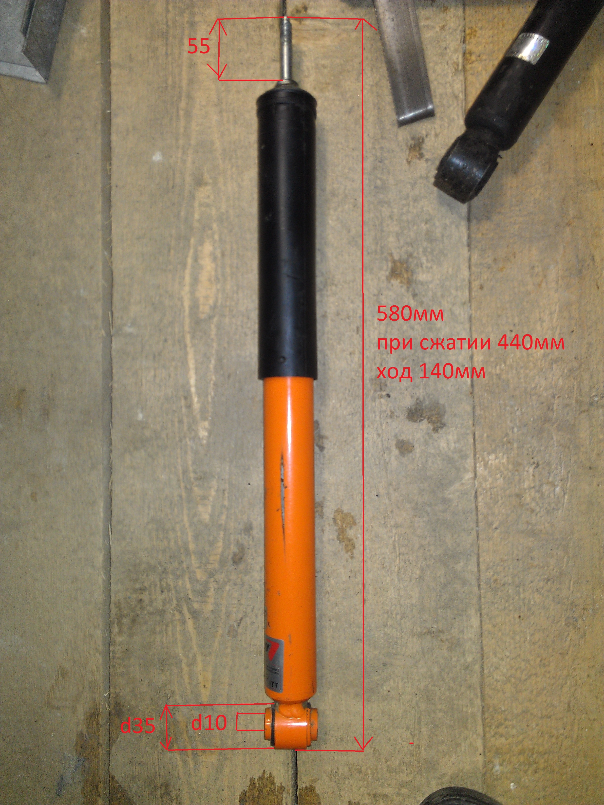

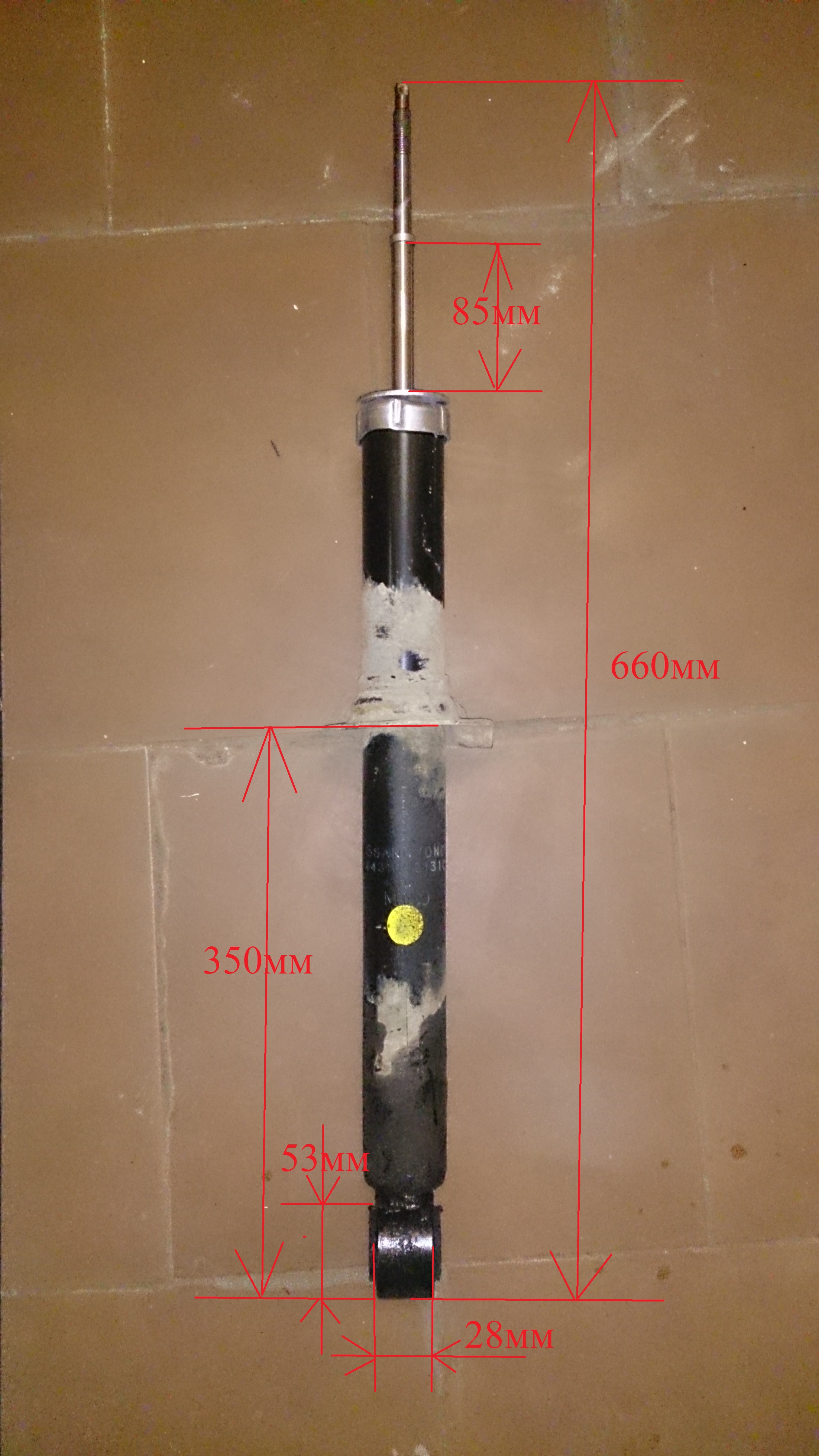

    Амортизатор задний Ssangyong - 4530121000 - 2600р. за штуку, левый правый без разницы
    Вариант замены - амортизатор задний Mando - EX4530121000 - 2500р. за штуку
    Вариант замены амортизатор KONI STR.T - 8050-1060 - 2500р. за штуку

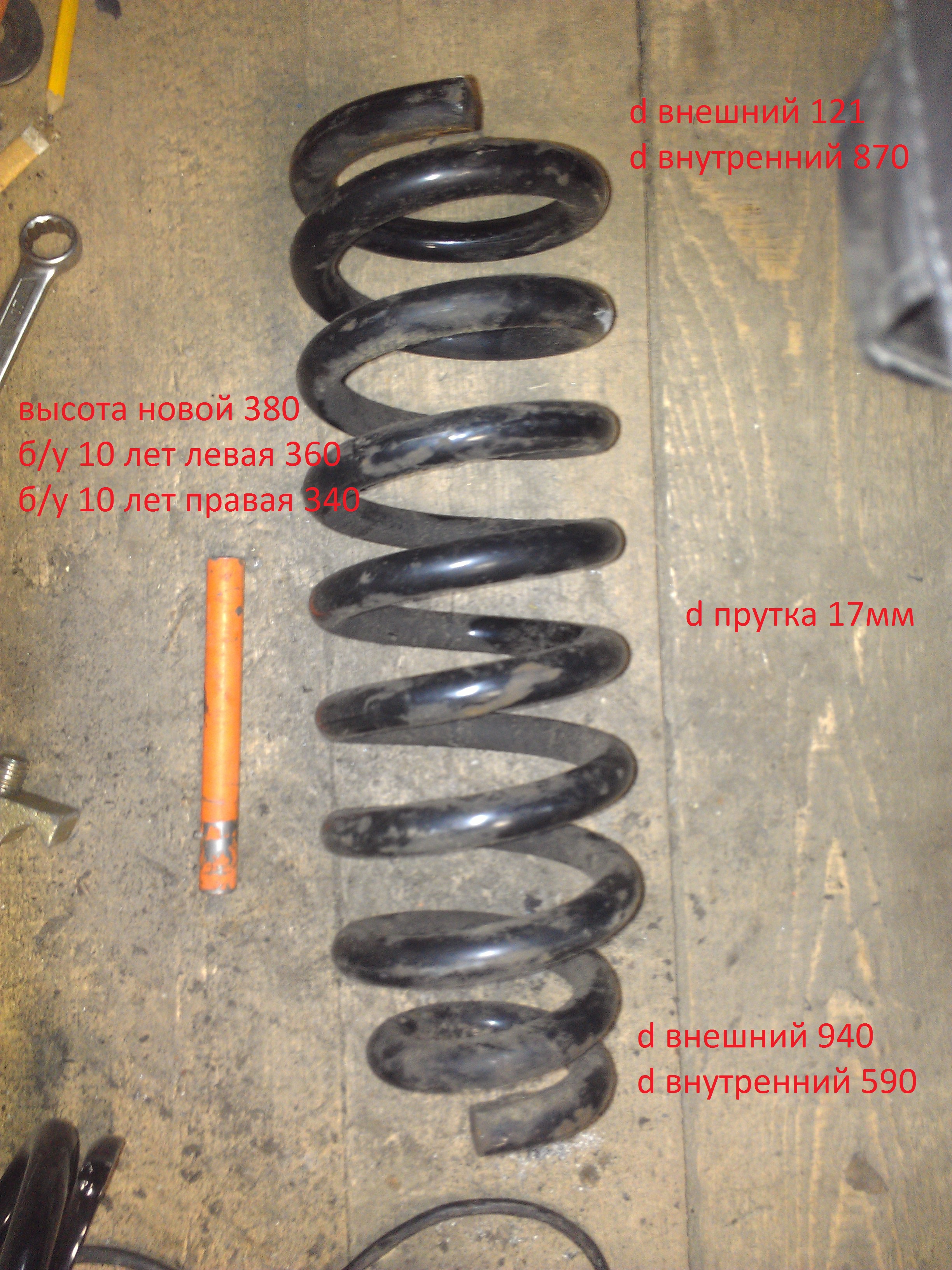

    Пружина Ssangyong - 4511021000 - 2400р. за штутку, левая правая без разницы
    Вариант замены - пружина от Rexton Multilink - 4511008C01 - 2000р.

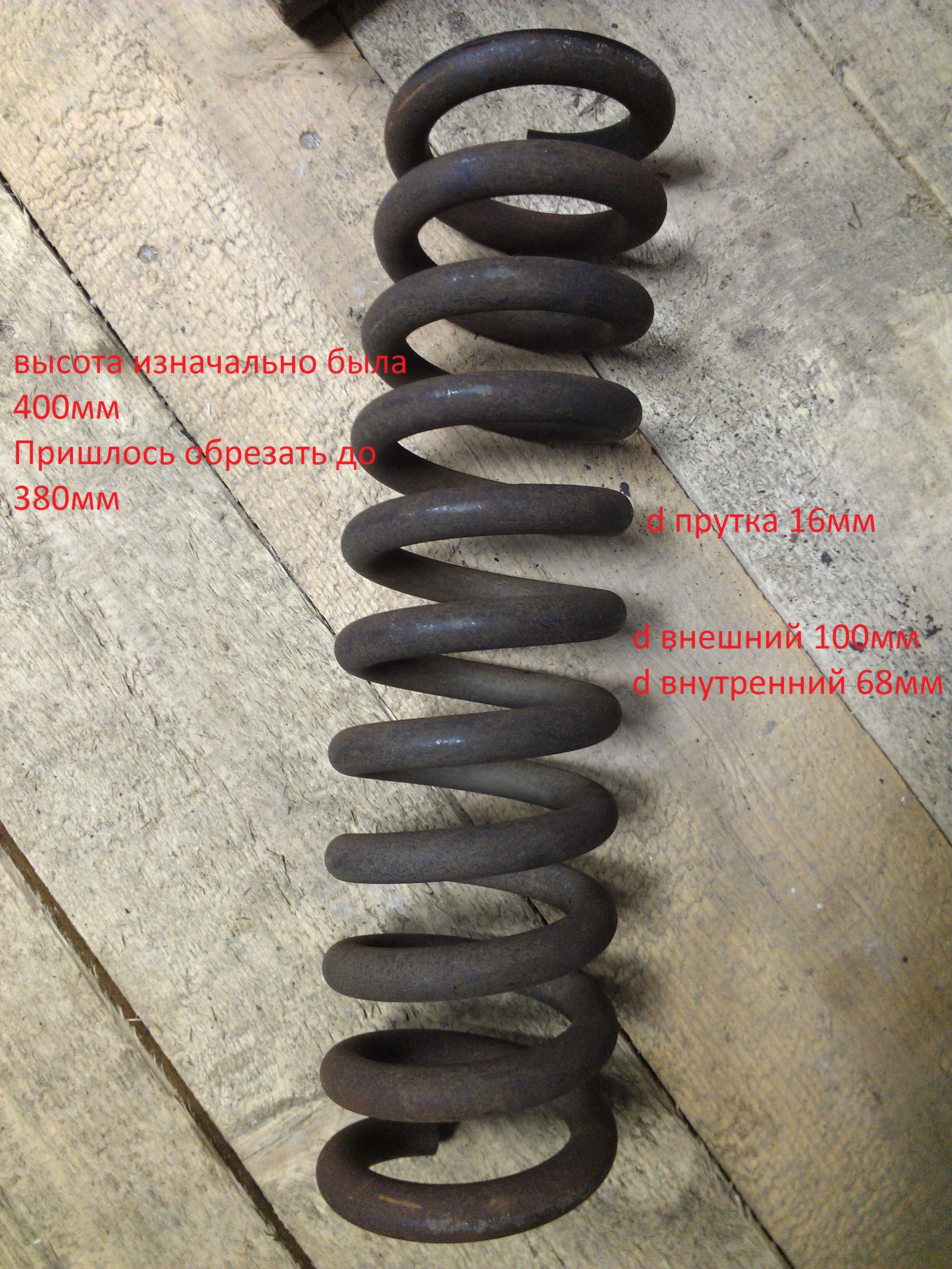

    Вариант замены - пружины на заказ, в частности ниже "Омская" пружина

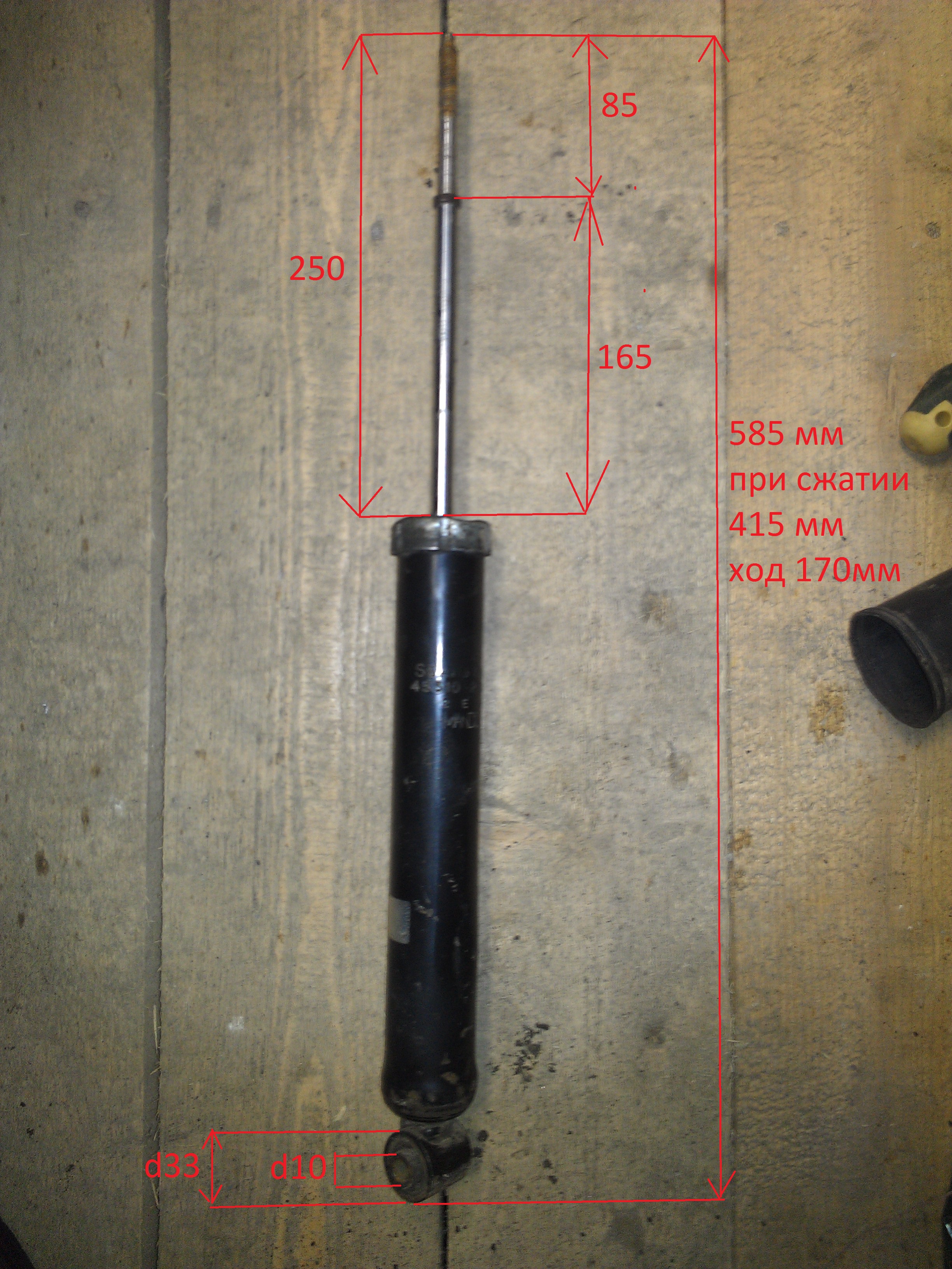

    "Омская" пружина

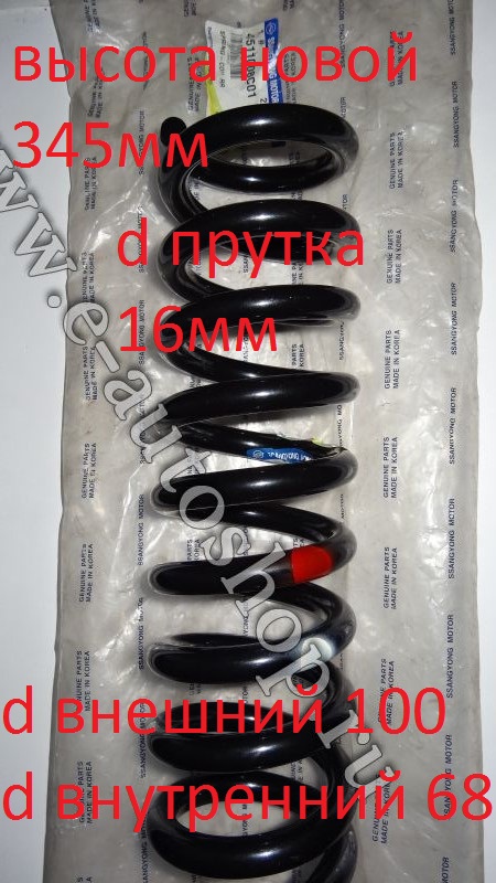

    Пружина Rexton Multilink
    Приехали пружины под этим номером
    Метки: белая и желтая (что значат?)
    Толщина прутка 15(!) мм. (на старых было 16)
    за то она длиннее
    Она длиннее- факт, получился неплохой лифт задней части. Сейчас думаю о проставках на перед
    Но, видимо, на фотках пружина большей жёсткости, поэтому пруток толще и метка красная. Под одним и тем же номером SY реализует разные по характеристикам з/ч ?
    Нет.
    Нет.
    Исчерпывающе ) Все сразу стало на свои места ))
    Вопрос остался:
    Пружина 4511008C01 на фотке выше имеет толщину прутка 16мм, метки белая+красная. По факту приехали пружины с тем же номером 4511008C01. но толщиной прутка 15 мм и метками белая +желтая. Упаковка оригинальная, нашлепки все есть
    WTF?
    Исчерпывающе )
    На конкретный вопрос, конкретный ответ.
    У SY нет пружин с разной жесткостью, вариант исполнения один.
    Что обозначают метки краской неизвестно.
    Если завтра не забуду, то посмотрю какие метки стоят на наших пружинах
    WTF?
    У нас все так же.
