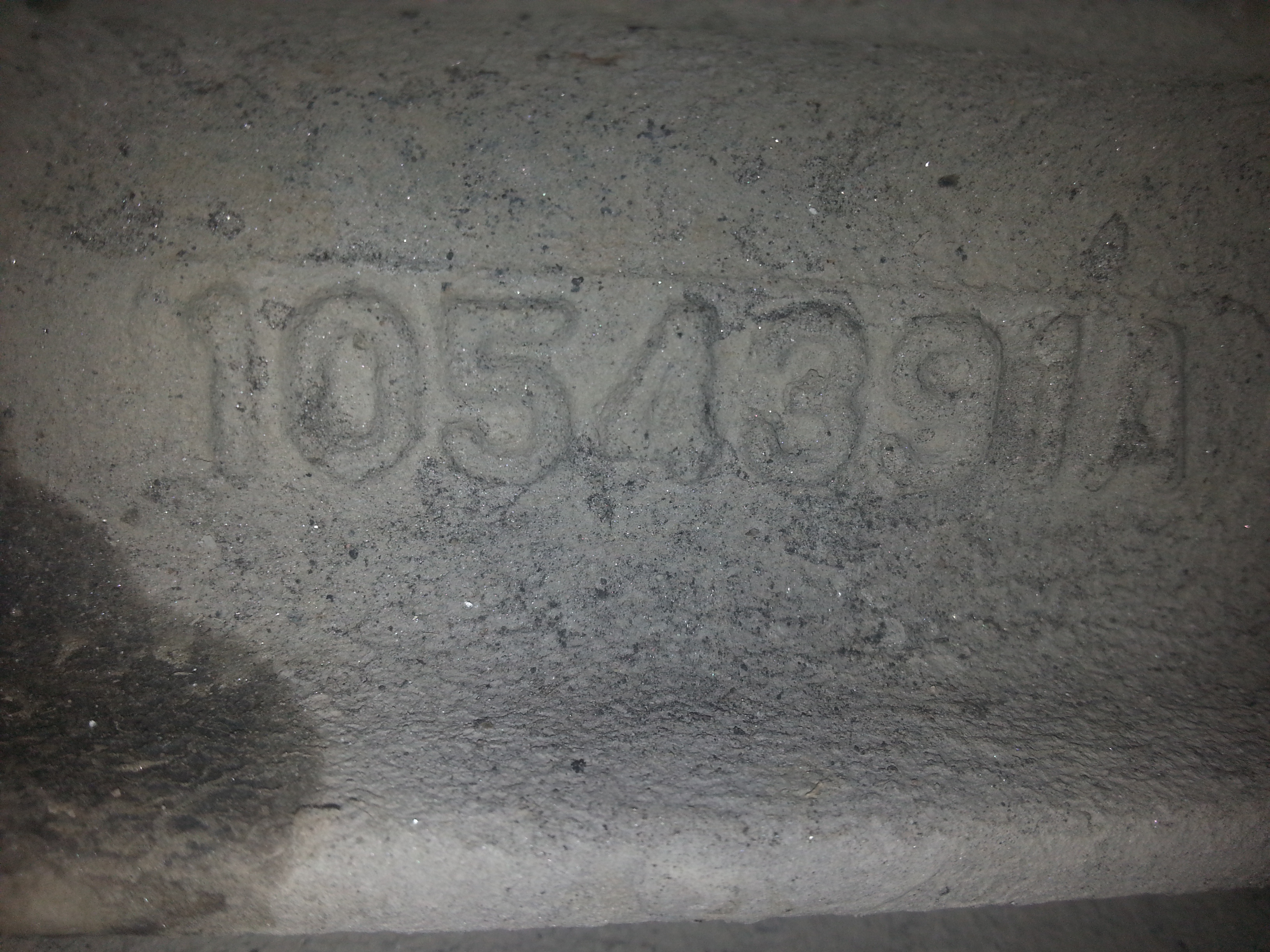

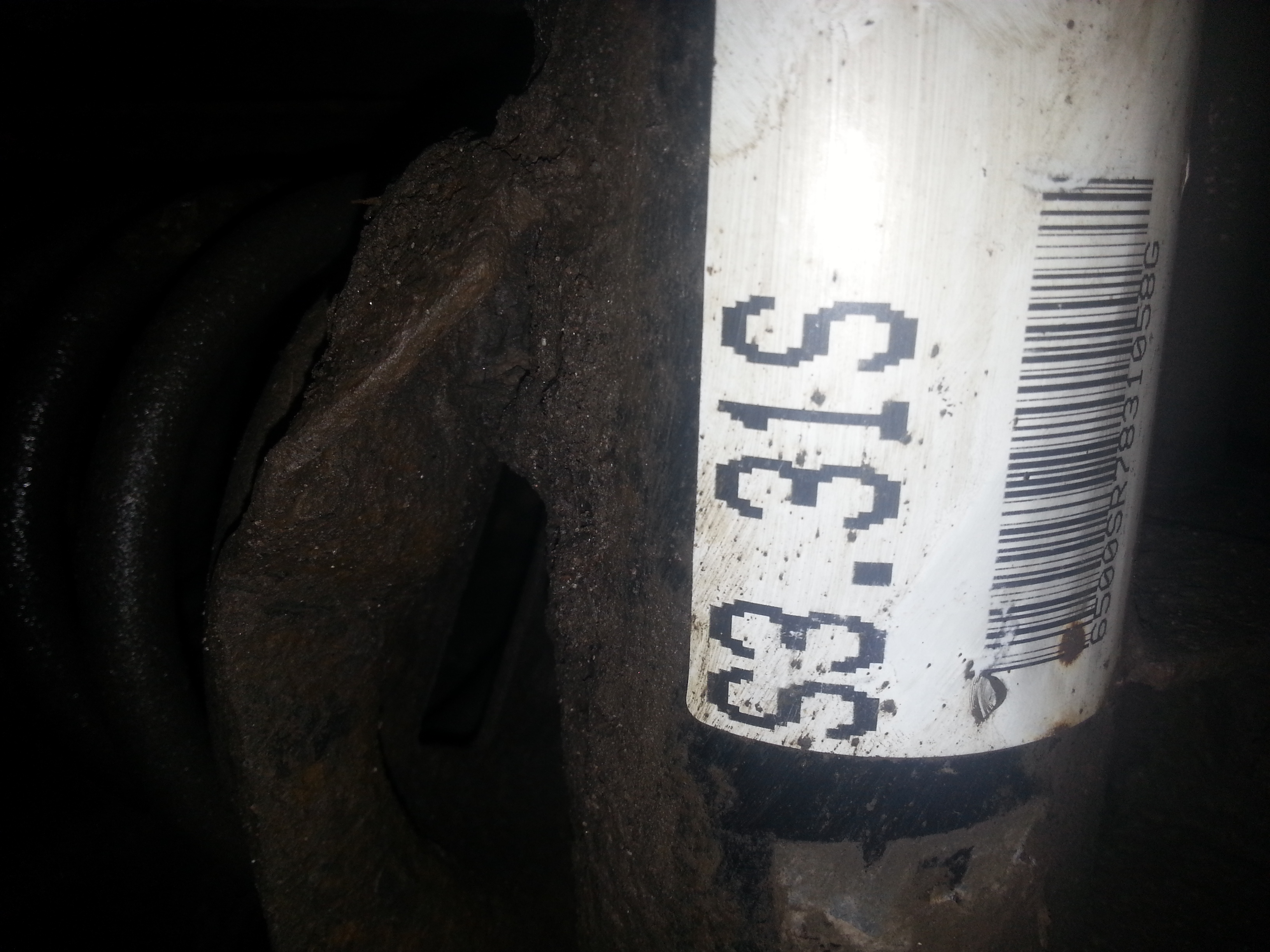

    Сфоткал всякие цифры и шильды. Может по ним что-то можно узнать?

    Тогда по Вину сложно будет
    Цитата Сообщение от Alexey Посмотреть сообщение
    Есть где отремонтировать, не выезжая в Питер. Вопрос только в запчастях.
    Я к тому, что можно к ним за запчастями слетать....
