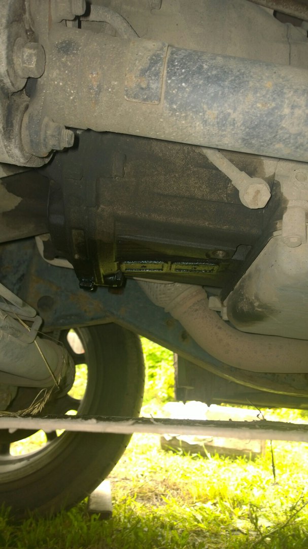

    Всем привет
    Сегодня заглянул под машину и обнаружил на коробке масло или что то подобное.
    Прошу помочь откуда сочится?
    Серьезная ли эта проблема?
    Может было у кого нибудь подобное?
    Машина rexton 2 XVT 2.7 dtp

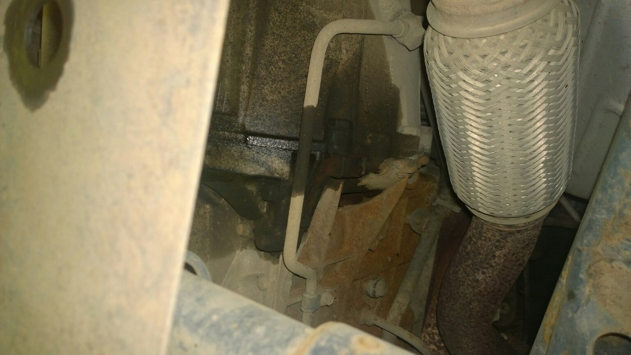

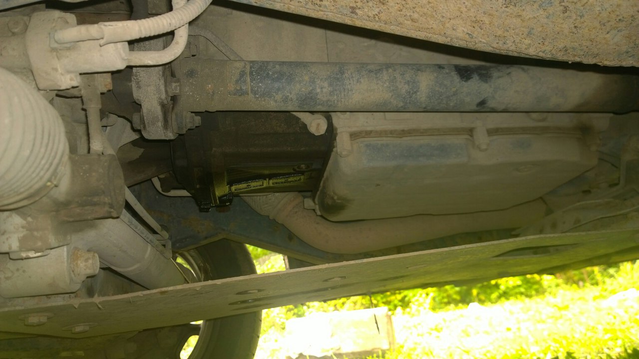

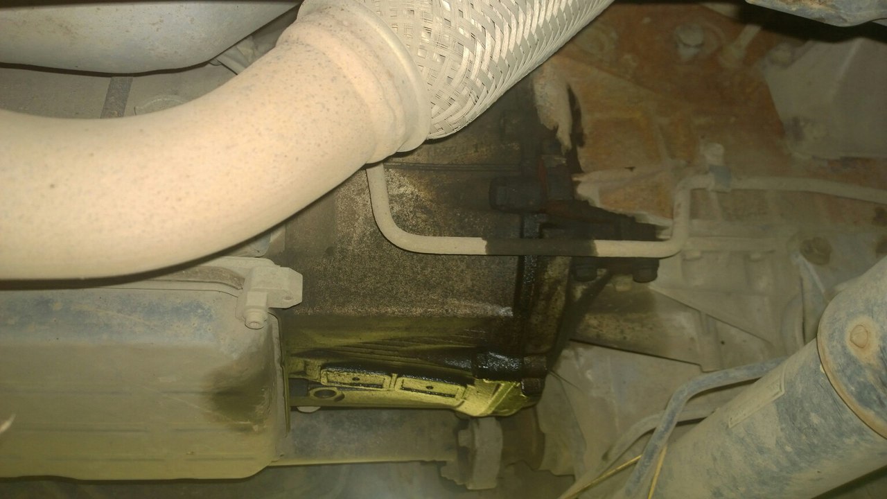

    эти две заглушки хорошо видны на твоих фото:-)) ( фото 2, 3, 4)
    белой бумагой протри..... по цвету сразу видно - нет красного оттенка , значит масло двигателя....( по фото похоже)
