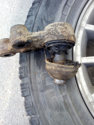

    Вчера поменял шаровую..
    Просто на домкрате. Как и предполагал - всё как обычно. Обрадовало то, что болты все открутились, нигде ничего не заржавело в усмерть..
    Шаровая.. ну чего шаровая... на фото всё видно...
    Интересно всегда они в таком состоянии? Похоже, что проблема с пыльником...
    Последний раз редактировалось AndreDem; 14.04.2019 в 11:37.
