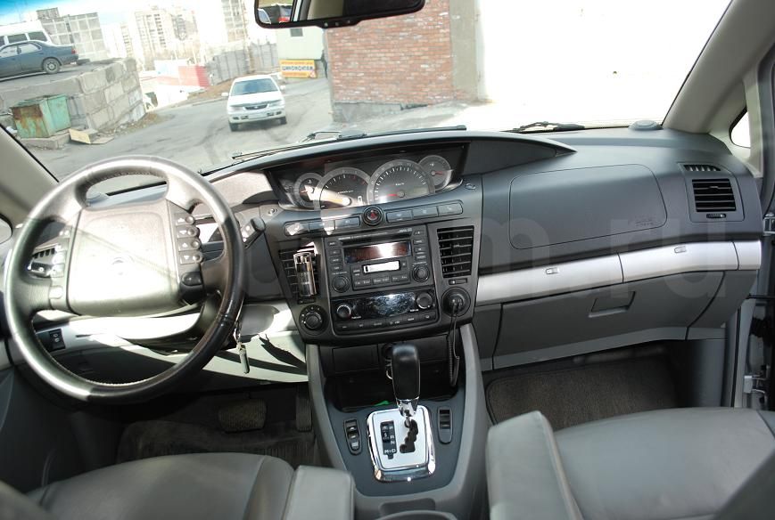

    А в родиусе не нравится приборная панель.
    Вообще, как оно - удобно смотреть на спидометр, когда он по середине, а не напротив за рулем?
    Зато очень нравится салон-трансформер
    Подвеска я так понимаю во много сходна с моим нынешним конем (ActSpotrs)?
    - Родиус безрамный. Построен на той же платформе, что и Chairman, то бишь на базе 124 кузова MB. Соответственно, подвеска со Спортом ничего общего не имеет (нет, вру, там какие-то с/б вроде одинаковые), и лифтануть его особо не получится. Как уже писал выше - я ограничился проставками 20 мм на перед. Если говорить о поднятии задней оси, то я бы посмотрел в сторону пневмоподвески, как у Usatika. Хотя, конечно, не бюджетно.
    На мой вкус в штатном варианте именно перед низковат, просвет сзади меня устраивает. Но тут, конечно, вопрос для чего брать машину и по каким буеракам на ней лазить
    Приборка удобная. Расположение посередине - не напрягает, привыкаешь быстро. Недостатком, является плохая читаемость при солнечном свете - разметка шкал подслеповата. Но для меня лично, это не проблема, гораздо больше напрягает точно так не читающееся при солнце табло климат-контроля, когда надо температуру подрегулировать или вентилятор - не видно нифига. Повторюсь - именно на солнце.
    А вот салон очень удобен - просто 5 баллов. Но, опять-таки, смотря под какие задачи машину брать...

    - До Родиуса был Х-Трайл 2005 года, там то же панель посредине, мне так наоборот очень понравилась, поэтому привыкать совершенно не пришлось. Всё видно, одно правда плохо, штурман рядом сидящий на стрелку спидометра может смотреть...))!
    И по-снегу кстати то же больше понравился как идёт, чем Х-сик, у меня в гараж въехать бывает очень трудно, а тут, даже в занос не идёт, главное конечно, чтобы не проваливался, масса то 2.5 тонны. Поэтому свежий снежок только на ура!

    Там где обычно у большинства, слева-справа от рычага стоят заглушки, слева бывает клавиша с кнопочкою.
    Например, вот на Платинуме 2010 года:
    или на RD-500 2010 года:
    А вообще, желаю, чтобы никто не попадал со своею машинкою на буксир! :)
    Последний раз редактировалось Strigunok; 11.09.2013 в 00:07.
    Там где обычно у большинства, слева-справа от рычага стоят заглушки, слева бывает клавиша с кнопочкою. ...
    Игорь, это другие кнопочки - http://autoclub-ssangyong.ru/showthread.php?t=103
    Кнопки для транспортировки у него, стояли чуть ниже,чем заглушка и автопарковка
