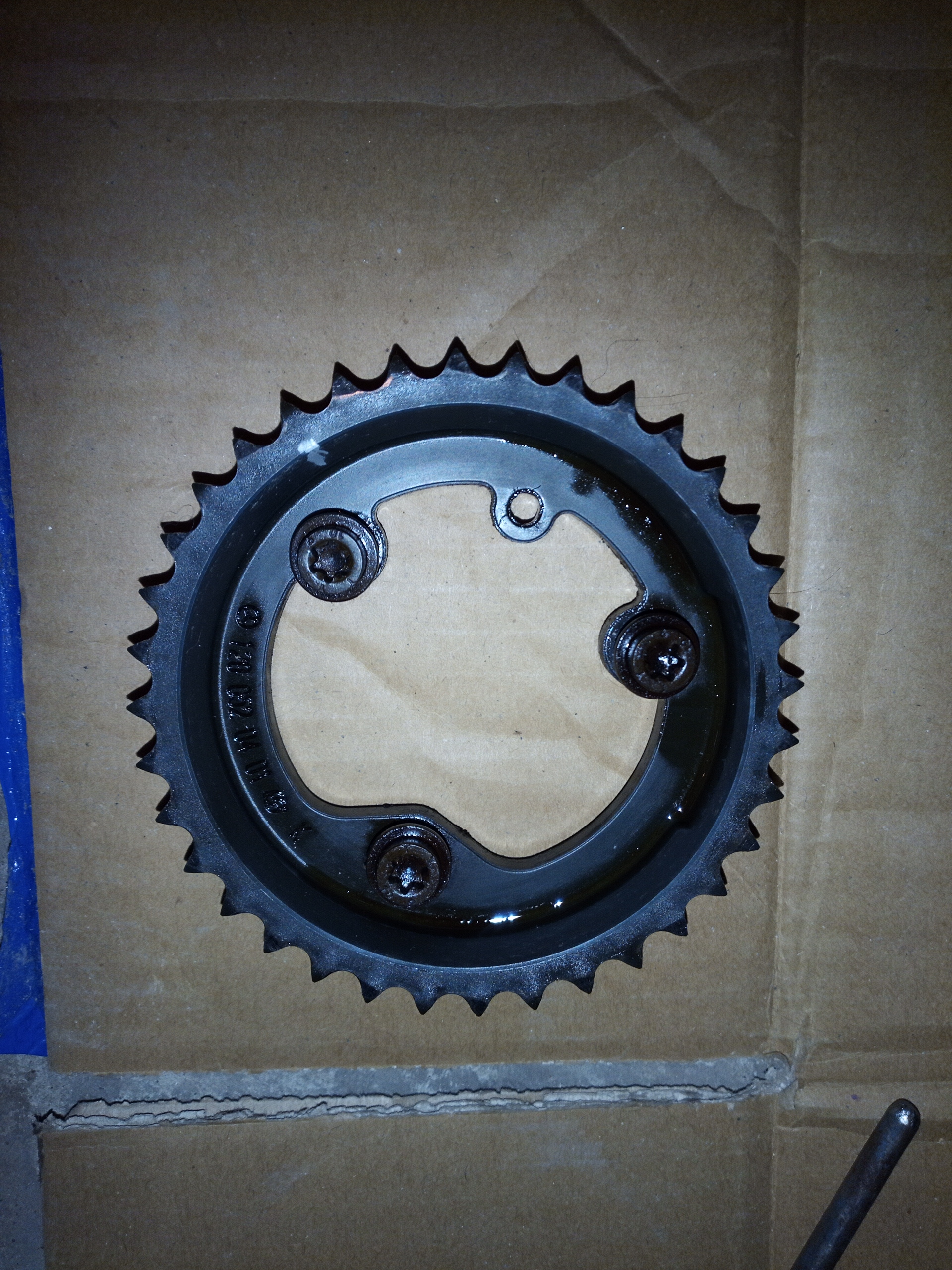

    Обещанное фото IMG_20200128_150333_8[1].jpg Что скажете по поводу звезды?

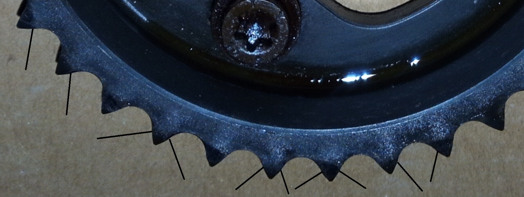

    Обещанное фото ..... Что скажете по поводу звезды?
    Мелковато, но из того, что видно - уже видны следы износа на зубцах. Что делать.... хмммм... Тут включается жаба и механик из сервиса...
    Если планируете лет 5 поездить, то лучше поменять шестерни (и лучше все сразу), иначе новая цепь достаточно быстро придет к состоянию старой.
    Если на год-два, то можете не заморачиваться. В крайнем случае - ещё раз поменяете цепь...
    Там где черные черточки виден износ.
    Огромное спасибо за такую подробную консультацию, но на смену цепи и 2 звезд надо приблизительно 22000 р без работы. Жаба намного сильнее меня. Да и нет сейчас денег. Наверное поменяю цепь и буду копить на звезды
    А через год будет дороже.
    Я лично никакого износа критического не заметил.
    Надень новую цепь на звезду и потяни за сторону если много отходит, то звезду заменить.

    Я лично никакого износа критического не заметил......
    Если бы критичный износ, тогда был бы другой разговор, но на фотографии износ есть и дальше он будет увеличиваться и соответственно будет портить цепь.
    Про большие сроки эксплуатации цепи можно даже не мечтать...
    Тут ведь ещё всё зависит от материала шестерен, бывают такие, что если износ начался, то к полному п...у шестерни приходят очень быстро и соответственно цепь тоже.
    Поэтому "лучше перебдеть, чем не добз...ть"
    Лучше конечно спецу мотористу показать живьем и цепь и звезды.

    ИМХО и опыт работы с ДВС говорит о том, что если износ виден на фото, то живьем он будет виден сильнее.
