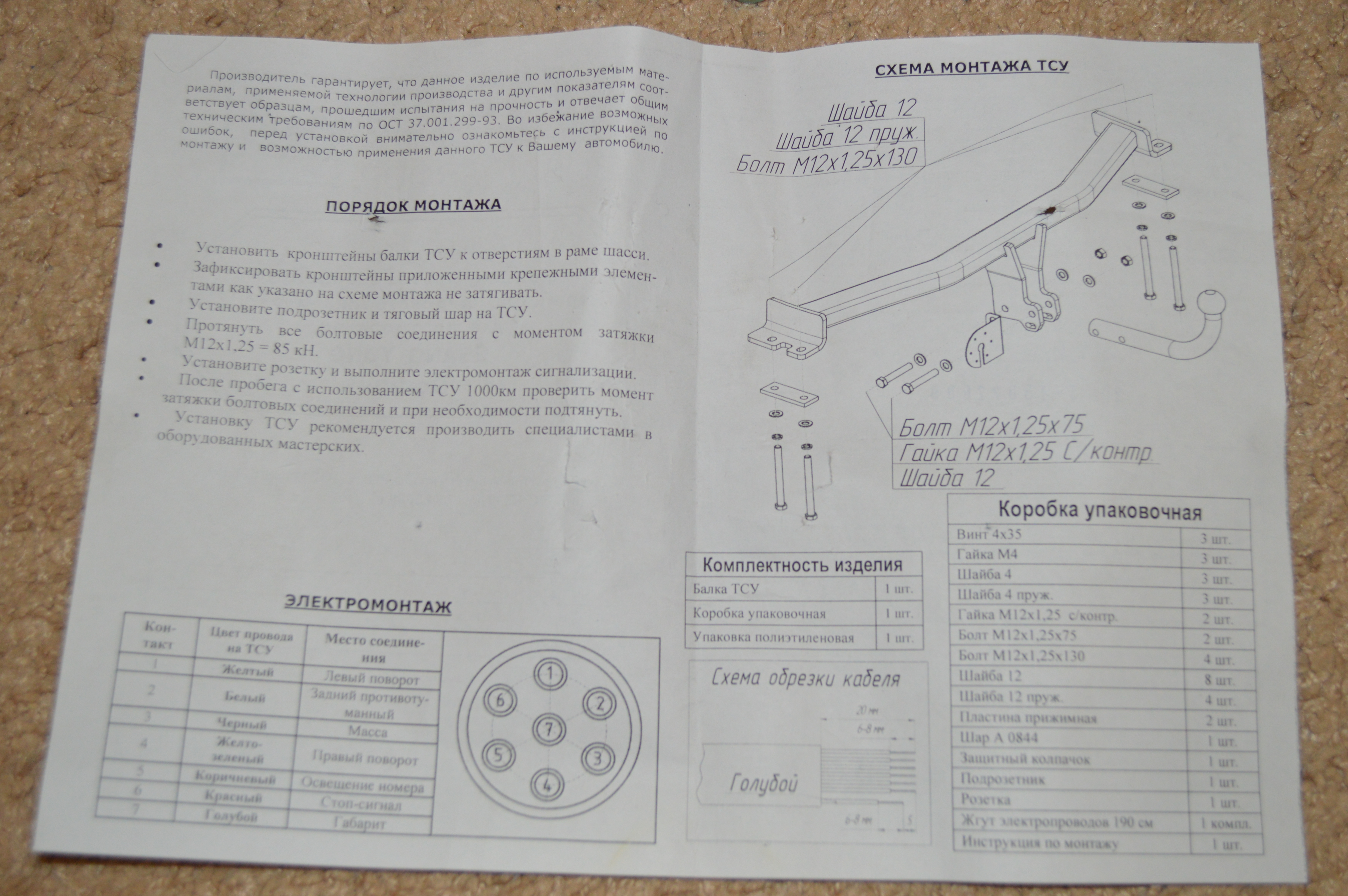

    Я тоже успел поменять колодку и смонтировать в алюминиевый корпус заново. Вот схемасхема фаркоп.JPG

    Вот схема
    Евгений, спасибо конечно, но в колодке только 6 проводов: стоп, габарит, поворот прав., поворот лев., масса и скорее всего задний ход. Последние два черные! Осталось выяснить где какой.
