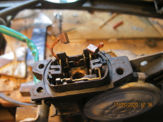

    Всем за содействие Благодарен ! Результат достигнут.Механизм стеклоподъемника снят...К щенкам эл/двигателя "добрался"... их длина 6 - 7 мм. Буду искать замену. С Уваж. ЮрийIMG_2707_1.jpgIMG_2708_1.jpg

    ... Возможно кому то будет интересен размер щеток Эл/двигатеря стеклоподъемника - 4Х4,5х12 мм. Ренее был указал размер щеток с учетом износа. Из какого материала изготовлены, определить не могу... но оттенок "меди" явно выражен.

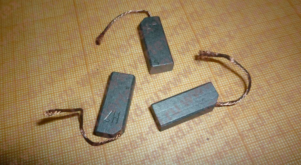

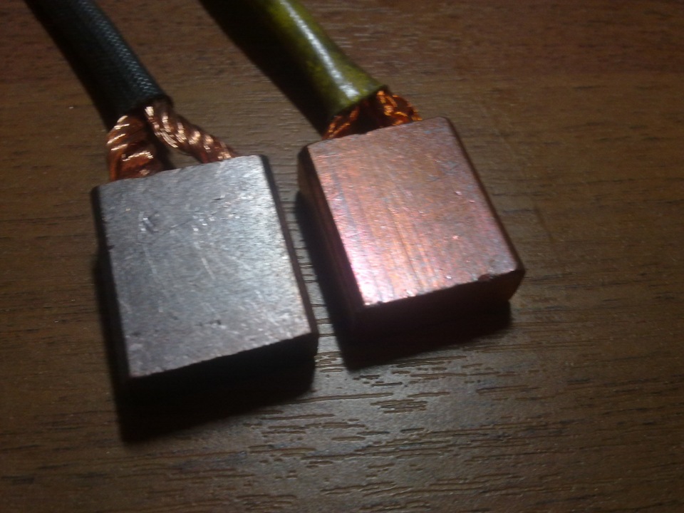

    Если будете ставить ферритовые щётки1.jpg (в основном они стоят на дрелях обычно), то они быстро сотрутся. Лучше всего ставить медно-ферритовые, они на долго вам прослужат.2.jpg с левой стороны ферритовые а с правой стороны медно-ферритовые.
    Признателен и благодарен за существенные рекомендации С Уваж. Юрий

    Если уж на дрелях работают годами, то на стеклоподъемнике они вечные будут. Я думаю любые можно по размеру и все.
