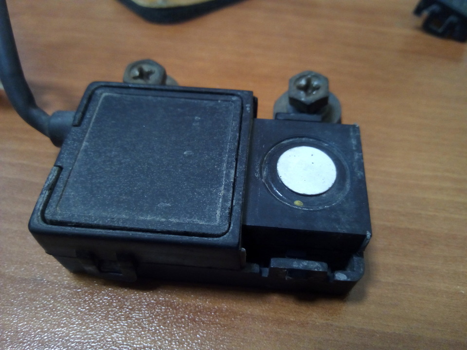

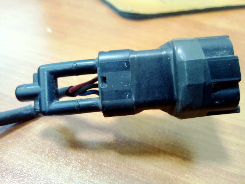

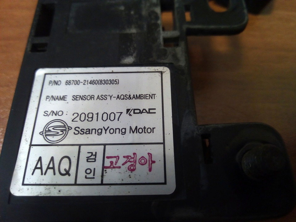

    Теперь, что касается датчика температуры OutDoor. У меня он несколько иной, нежели описывался в теме с Kyron. Чтобы снять, пришлось отогнуть решетку радиатора и открутить два болтика.
    Ибо снимается сей датчик целиком и ничто, никуда не сдвигается.
    Сам датчик не разборный, кроме сенсора, видимо чистоты воздуха, или хрен его знает чего.. и снимается крышечка чтобы это белое пятнышко можно было почистить, что я и сделал.
    Шевеление всех остальных фиксаторов ни к чему не привели. Видимо всё внутри залито компаундом. А может и нет, но мне это не особо важно.
    Потому как термистор находится в прямоугольной скобе, являющейся единым целым с разъемом. Его я проверил, он работает, сопротивление на контактах разъема меняется. Значит будет жить.. "но не долго и не регулярно"..
    В общем осталось внедрить это добро на место и проверить чего изменится... А то, разъем отстегнул, а система, как показывала +25, так и показывает..
    Через минут 30 пойду все ставить обратно. по результатам отпишусь.

    Мда.. Поставил датчик взад... было +25, а стало +11,5... фигня какая-то...
    Ладно, будем подождать тепла...
